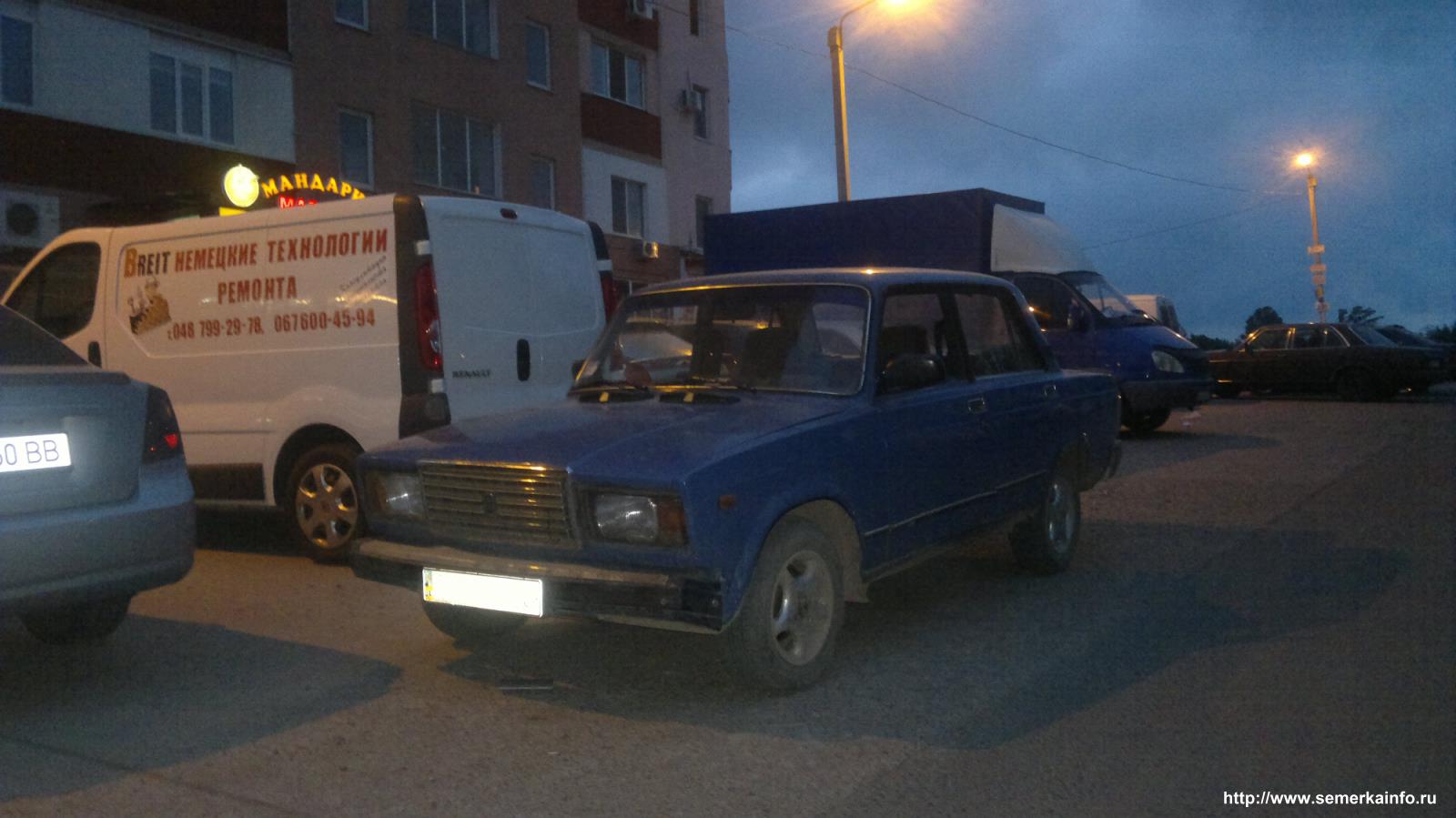

Фотка класс, сразу навеяло чем-то теплым и машинка и пиво и гараж, ностальгия. :beer2:
