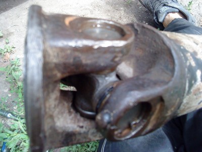

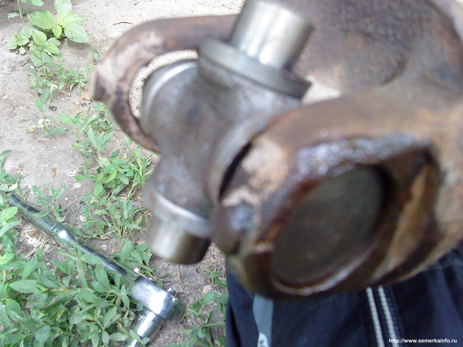

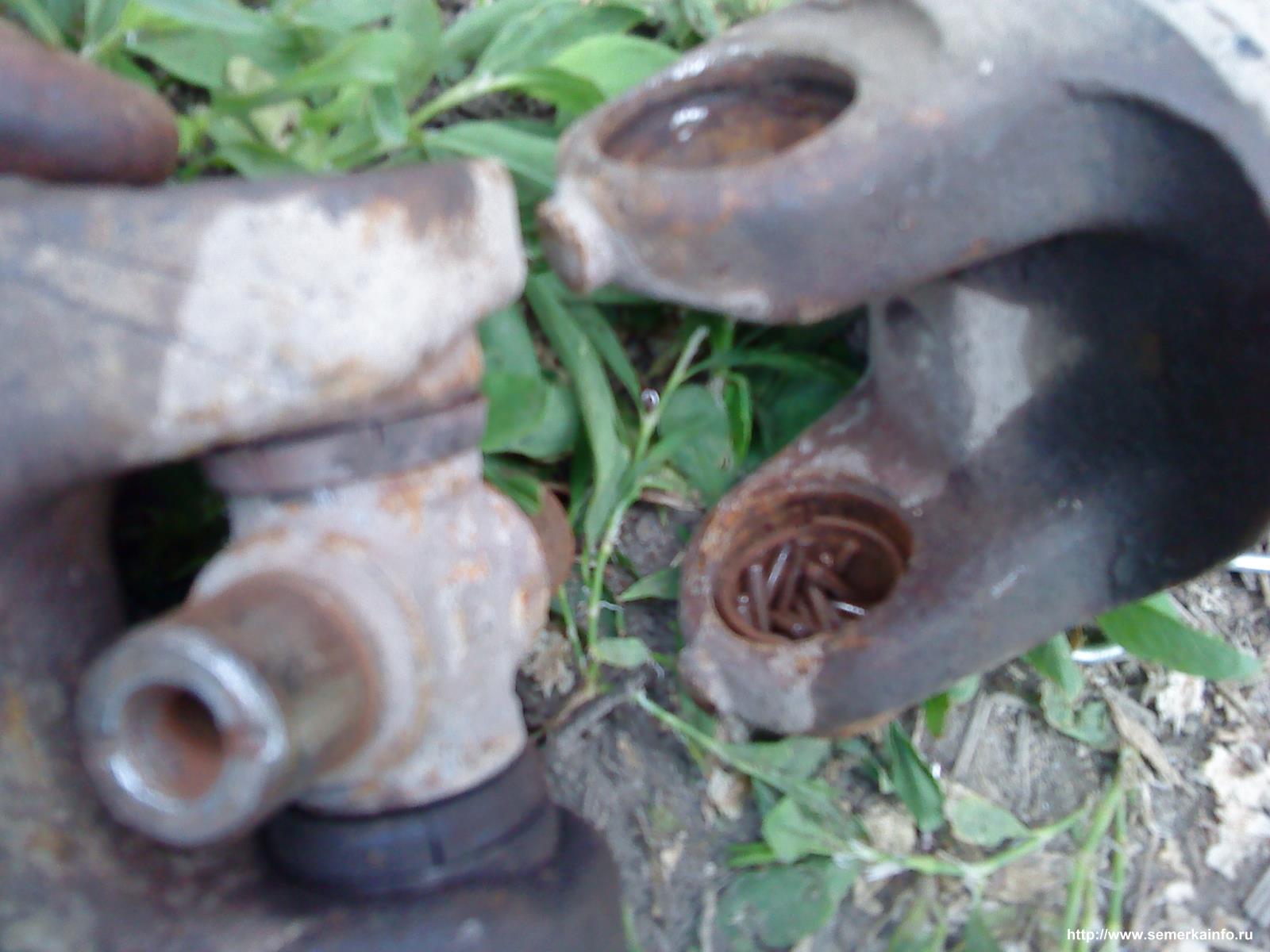

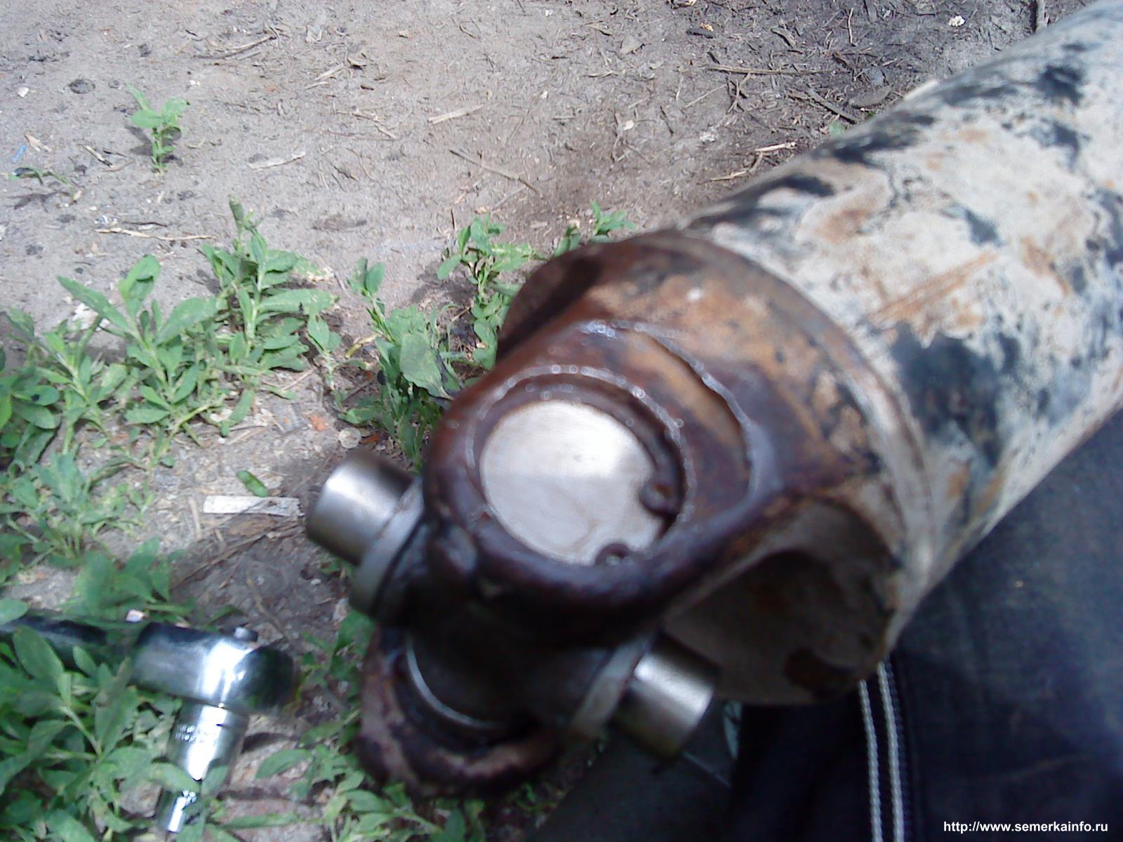

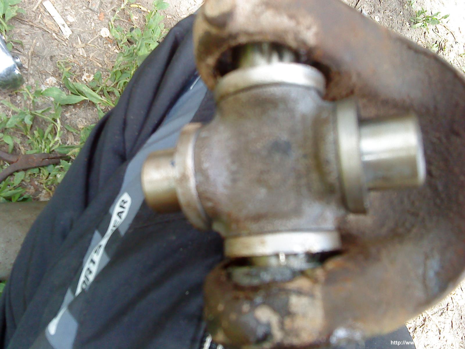

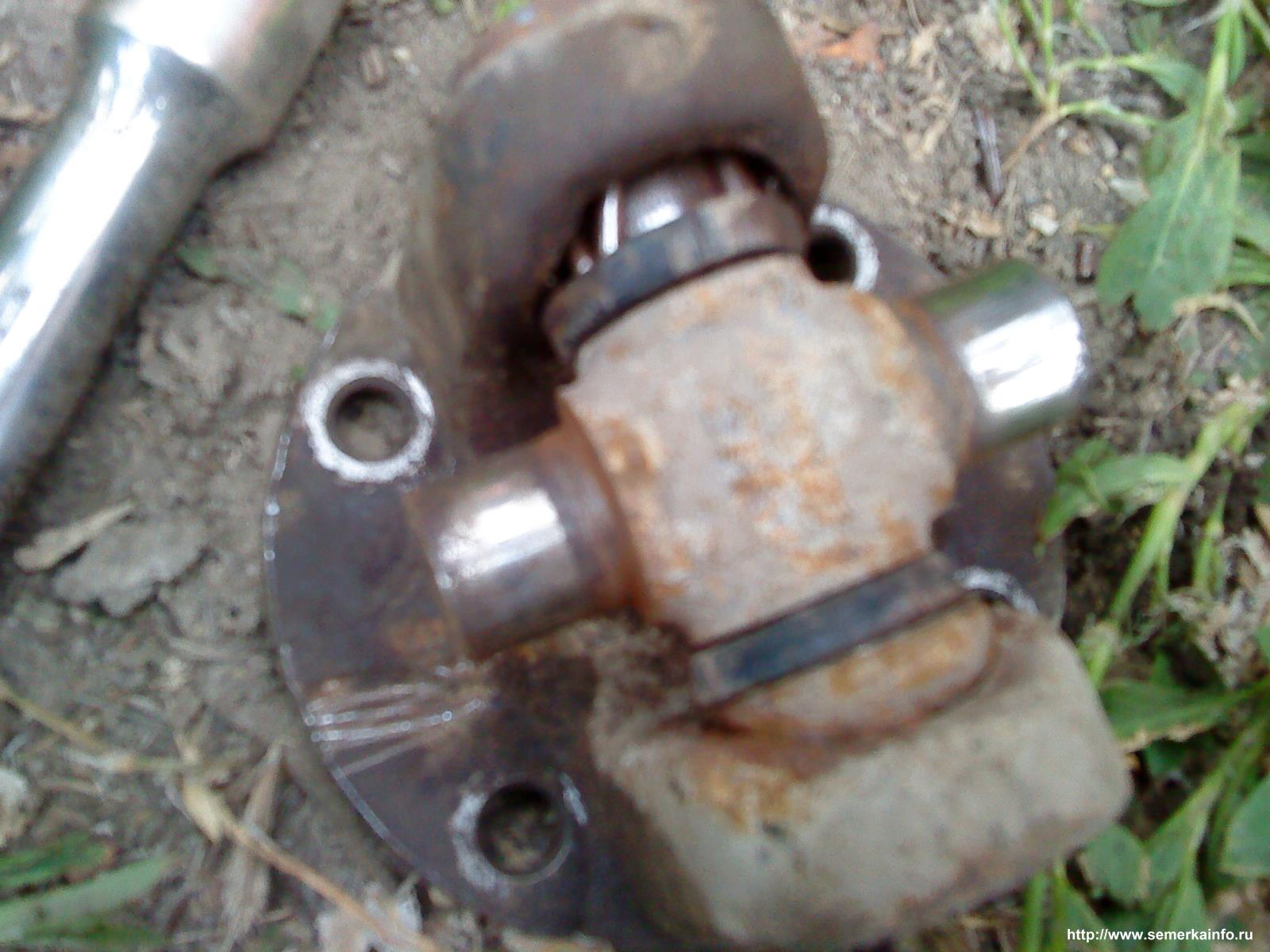

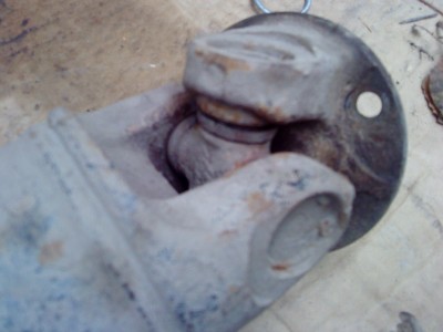

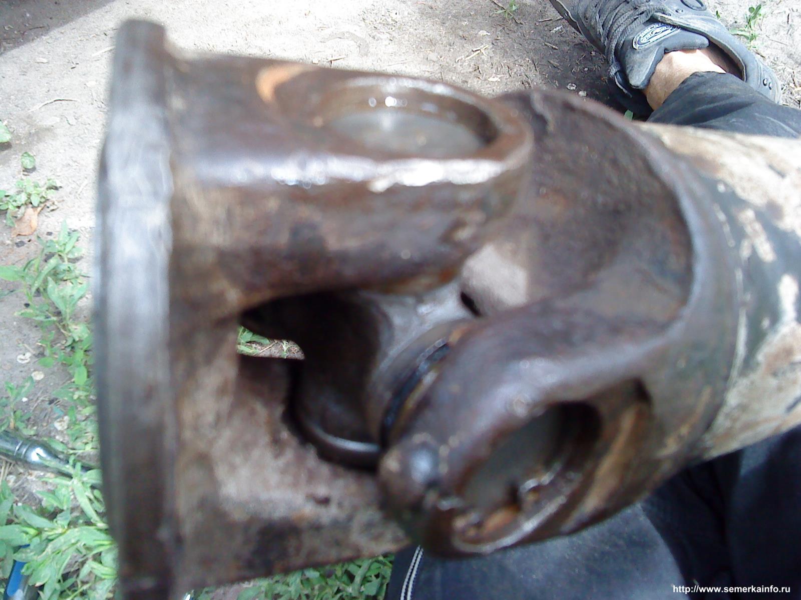

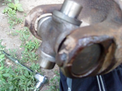

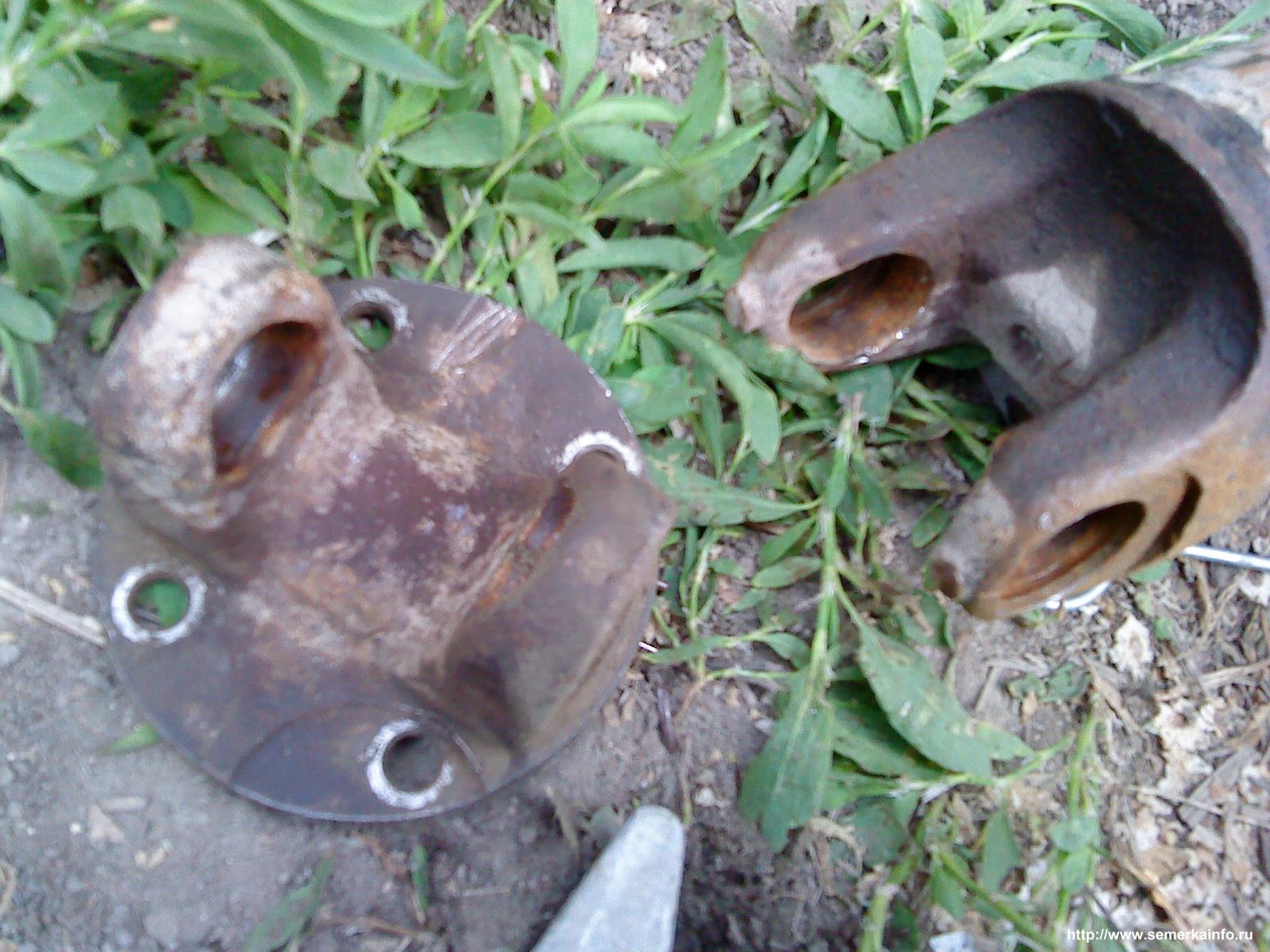

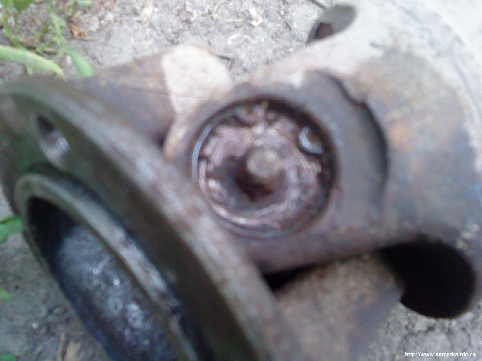

Замена крестовины карданного вала классики 2105

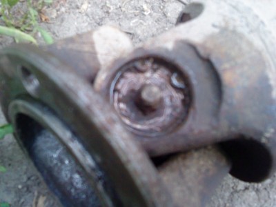

Сегодня решил заняться звенящей расшатанной крестовиной на кардане, ибо когда едешь без музыки этот звон просто оказываеться шуткий, как будто на мосту ведро привязали...
Начнем с того, что не стоит этого опасаться, и не так трудно это сделать самому (сам делал впервые), конечно можно отдать и 500р и больше за это, но так и денег не напасещься
Так:
Фотоотчет и коментарии, довольно таки легко оказалось
Так:

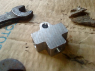

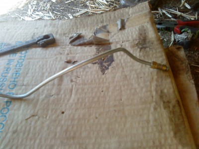

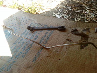

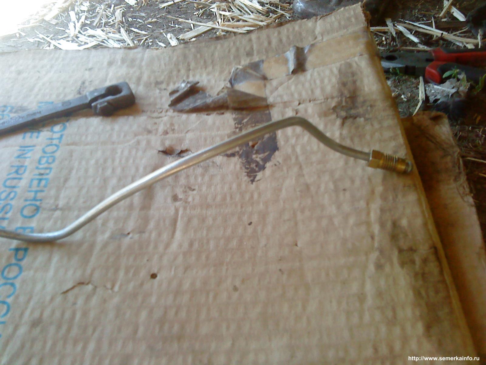

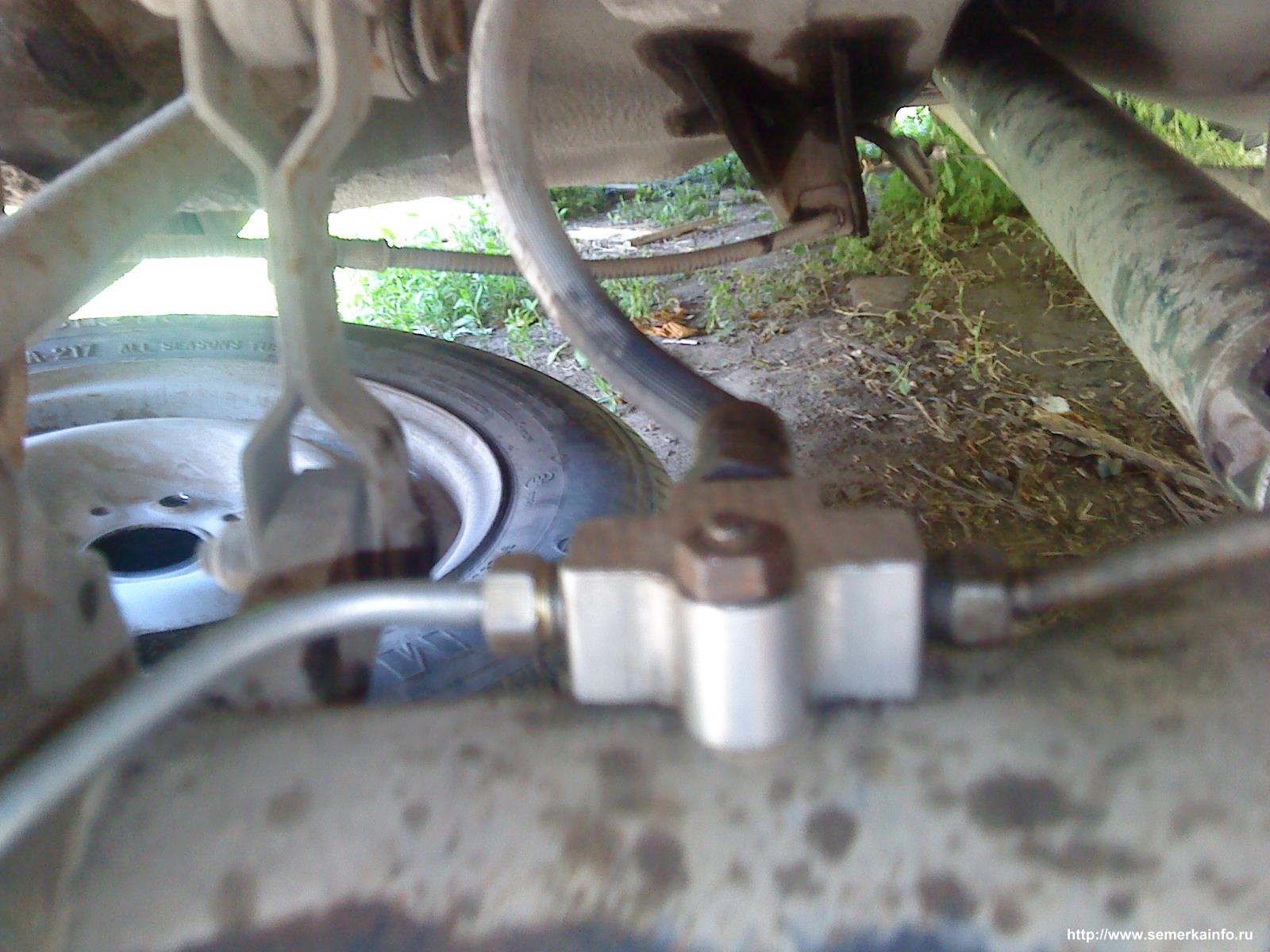

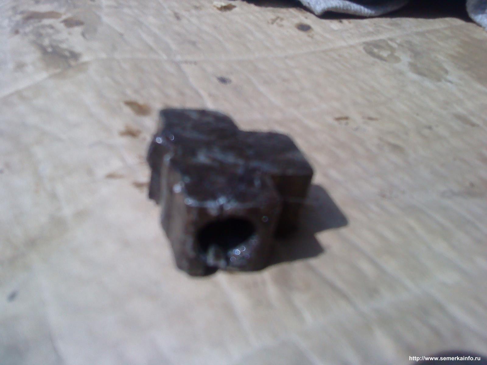

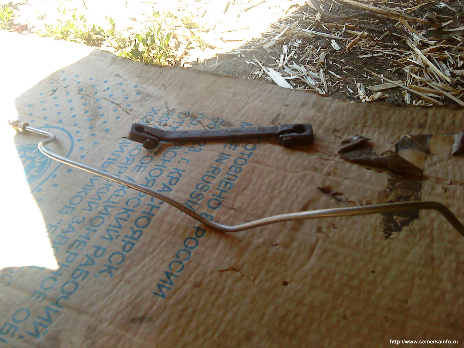

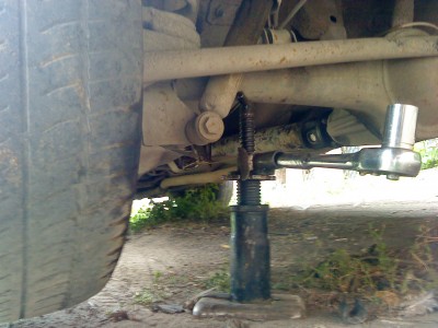

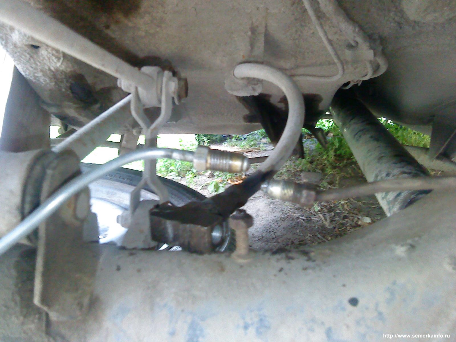

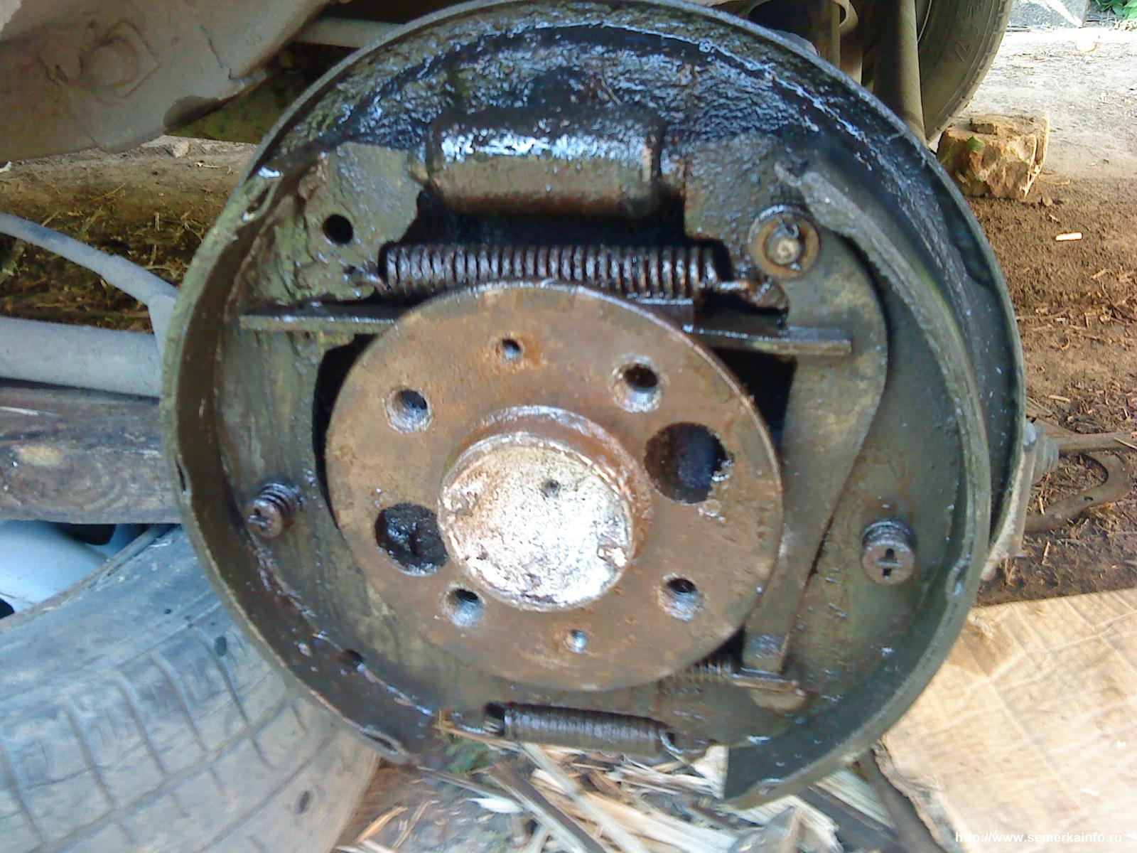

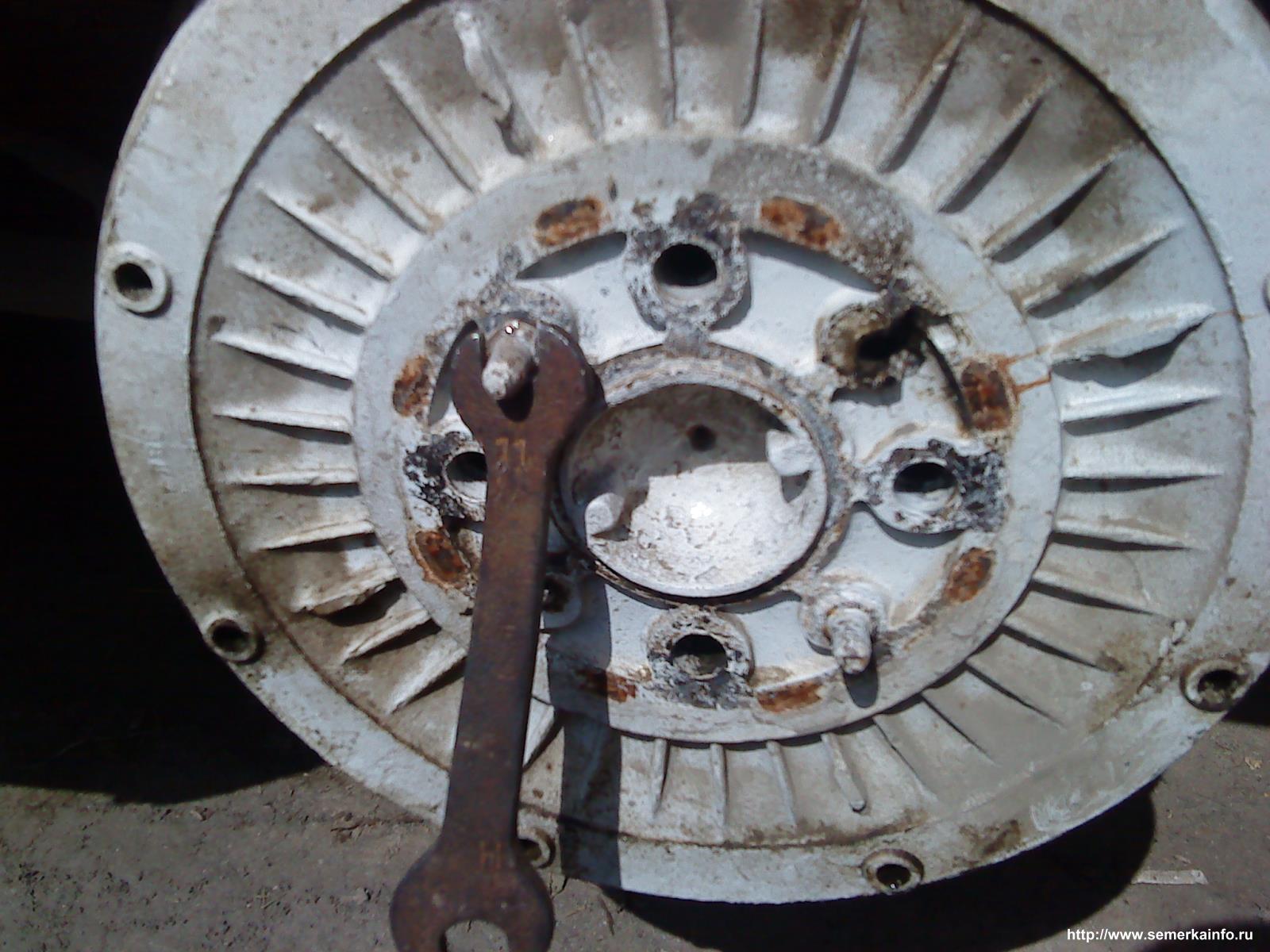

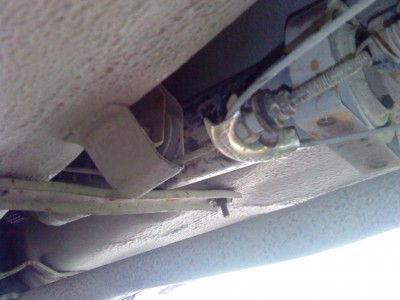

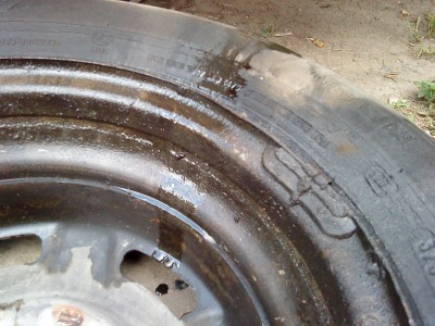

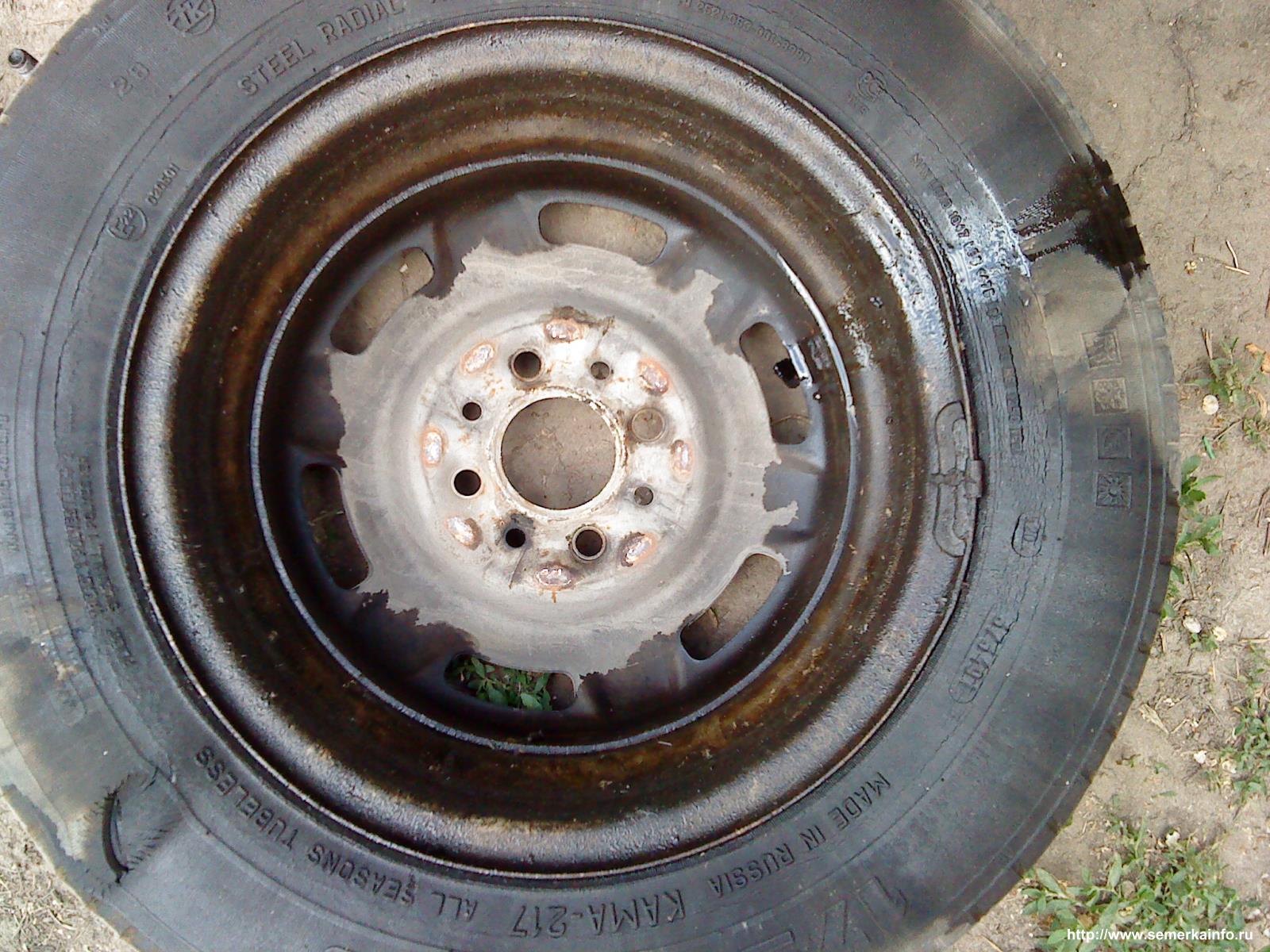

Такс, Привет всем, собственно замена резинок реактивных тяг пока переноситься,так как непредвиденные затраты застали в расплох,
Незнаю почему, видимо из-за нового ГТЦ, который в полную мощность стал работать, сначала, как писал ранее, потек правый задний цилиндр, и пару дней назад нормально так потек левый задний, но с левой стороны уже стало не все так гладко а именно поначалу жутко геморно и долго выколачивал барабан, который прикис просто до ужаса, выбивал молотком через брусок, забыл сфотографировать, сколько досок в щепки просто, будто стая бобров проходила мимо...
но выбив все же, не тут то было, но тут уже наглядно и фотоотчет:

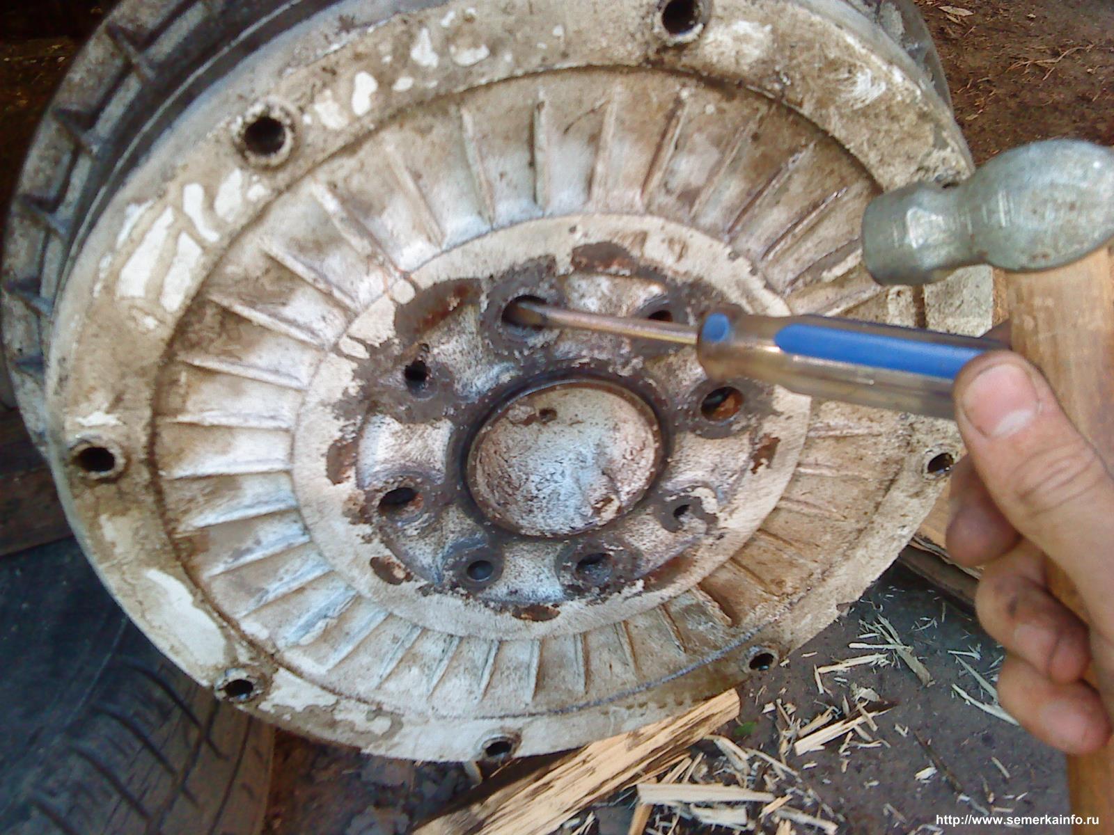

Подставлям под все колеса упоры, чтобы машина не уехала над вами, донкратим колево с заболевшим цилиндром, и снимаем колесо
Видим печальную картину....
Откручиваем два болта, у меня их было очень трудно снять, они были зализаны да и ни 10 ни 11 ни 12 ключи особо не подошли, пришлось более менее подходящим ключем подстукивать, подгоняя ширину, тисками не получилось, снял именно так, хоть и с трудом
с горем пополам сняли болты
Выбивал около трёх часов через бруски барабан, он вообще не смешался, решил попробовать подвбивать отвертку в дырки под болты колеса, тем самым хоть немножко сдвинул барабан, да и передохнул, ибо кто пробовал 3-4 часа долбить правой рукой, лежа на правой стороне, меня поймут
Потои опять под машину и опять долбить, часик примерно ушел, сил почти нет, весь двор опять убедился в моём словарном запасе, ну оно того стоило, и наконец-то снято
НО НЕ ТУТ ТО БЫЛО!, цилиндр снялся отлично и легко, но ТРУБКА! ЧЕРТОВА ТРУБКА!! кто-то видимо оооочень сильно перестарался, и затянул так, что гайка с внешней резьбой или как там, вместе с трубкой стала одним целым..., опять пару часов попытки их разделить были бестолку, как ни крути, отломил её с психу и ушел, на следующий день, утрецом со спокойной душей и спокойными нервами пошел в магазин, купил трубку целиком, на радостях пошел ставить, лёг под машину, и открутил вторую сторону от тройника
почему так просто все открутилось?, потому-что ещё давно был куплен специальный ключ для тормозных трубок и штуцеров ВСЕМ СОВЕТУЮ! НЕРВЫ С НИМ ПОБЕРЕЖЕТЕ
Откутил старую трубку, и начинаем установку новой
Начинаем ставить, вроде почти всё
НУ А ВОТ И НЕТ!
при затяжке, лопнул тройник, я даже не успел хорошенько затянуть
И конечно-же побежал за новым...... опять... меня в магазине уже все узнают, и не удивляються, что я могу прийти сначала утром за парочкой хомутиков и потом закончить день рулевыми трапециями
Ставим, но не так все просто и в этот раз, прокачав тормоза, все равно что-то не то, опять под машину, а тройник сопливит при нажатии тормоза на стыке тормозного шланга, затянув ещё сильнее, вроде-бы тьфу-тьфу-тьфу...
И на этом все, может кому будет интересно, полезно и знать заранее, какие могут быть трудности, ставить все в обратном порядке, ВАЖНО! не забудьте зашкурить стыковочные поверхности барабана и ступицы, на которую он одевается, и я ещё графитовой смазкой мазнул хорошенько стык
Ставил оригинальный Цилиндр, хоть и дорого, но мне так спокойнее, для примера Fenox (165p) Тольятти (300р)
Удачи с Вашими машинками

я эти болтики на 12 которые, давно уже выкручиваю при помощи газового (трубного) ключа

да я думаю, надо как нибудь купить новые, чем мучиться с этими...Миша писал(а):я эти болтики на 12 которые, давно уже выкручиваю при помощи газового (трубного) ключа

ну года через два и они такими же станутТазец писал(а):да я думаю, надо как нибудь купить новые, чем мучиться с этими...

если головками откручивать, или накидным, и аккуратно, то думаю надолго хватитМиша писал(а):ну года через два и они такими же станутТазец писал(а):да я думаю, надо как нибудь купить новые, чем мучиться с этими...

ааа, понял, ну это даже идеальнейМиша писал(а):прям за шпильку хватаешь и грани не трогаешь

На будущее тебе, чтоб ты не валялся по три часа под машиной. Отворачиваешь вот эти две шпильки на 12, опускаешь машину на подставку (я запаску под мост подкладываю), заводишь, врубаешь 4ю передачу, газу до 100 км/ч и резко сцепление и тормоз в пол. Барабан соскакивает за секунду
Есть еще вариант, в другие 2 отверстия в барабане (с резьбой) заворачивать обычные болты, они с головкой на 12 или 13 обычно. Болты упираются в ступицу и выжимают барабан наружу. Только перед этим надо вэдэшкой бы пролить.

да это я знаю, этот вариант не катит, сам представь, включаешь передачу раскручиваешь, тормоз в пол а он дальше крутит, цилиндр то потек...., тормозов нетЙожык писал(а):На будущее тебе, чтоб ты не валялся по три часа под машиной. Отворачиваешь вот эти две шпильки на 12, опускаешь машину на подставку (я запаску под мост подкладываю), заводишь, врубаешь 4ю передачу, газу до 100 км/ч и резко сцепление и тормоз в пол. Барабан соскакивает за секунду![]()
второй варант тоже хорош, но до меня видимо тугодумы какие-то не обстучав закручивали до предела в те отверстия, тем самым обломили все грани и сорвали резьбу, на фото можно увидеть, как обломано...

там по внешнему радиусу дыры, чем нибудь поддеваешь барабан давишь (монтировкой), а другой рукой через эти дырки по колодкам стучишь. я с заклинивших колодок барабаны так снимал.Тазец писал(а):да это я знаю, этот вариант не катит, сам представь, включаешь передачу раскручиваешь, тормоз в пол а он дальше крутит, цилиндр то потек...., тормозов нетЙожык писал(а):На будущее тебе, чтоб ты не валялся по три часа под машиной. Отворачиваешь вот эти две шпильки на 12, опускаешь машину на подставку (я запаску под мост подкладываю), заводишь, врубаешь 4ю передачу, газу до 100 км/ч и резко сцепление и тормоз в пол. Барабан соскакивает за секунду![]()

тоже как вариантLex писал(а): там по внешнему радиусу дыры, чем нибудь поддеваешь барабан давишь (монтировкой), а другой рукой через эти дырки по колодкам стучишь. я с заклинивших колодок барабаны так снимал.

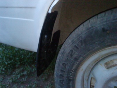

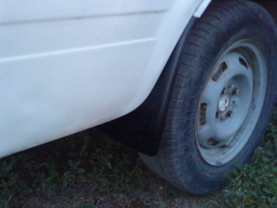

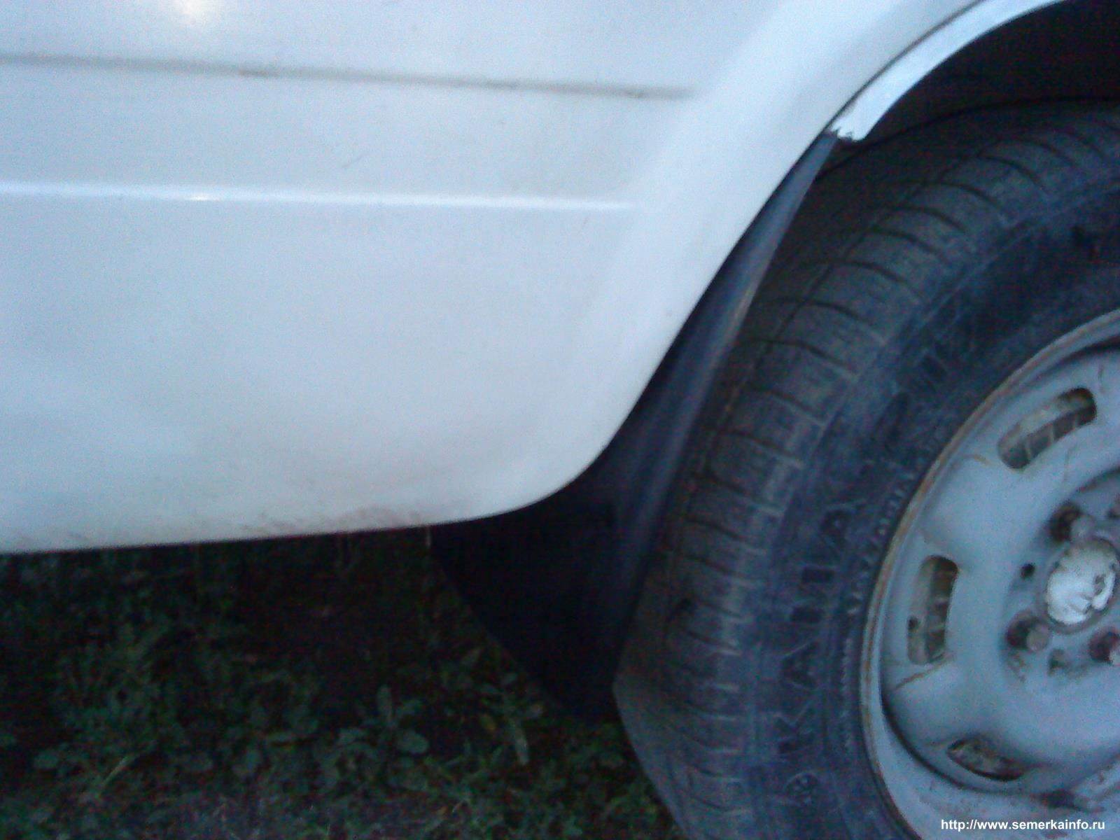

Давно не писал, так как ГОСы, но всеравно иногда время выделяю на авто, так вот, пока на этот раз были куплены Универсальные брызговики, на классику подошли идеально, потом куплен и сразу же поставлен новый тросик спидометра, ато старый прокручивал и вообще не работал спидометр, и фильтр воздушный Ливны
Поставил брызговики примерно за час, так как нужно было подкрылку подрезать, чтобы брызговик залез как влитой

я сколько на них смотрел, даже в голову не пришло к своей машине прикинуть....Тазец писал(а): так вот, пока на этот раз были куплены Универсальные брызговики, на классику подошли идеально

кому как, я заводские терпеть не могу, ужасно просто, висят далеко от колеса, да и форма, а когда они от старости серые и свернувшиеся, так вообще мерзко, были такие, висели криво, но потом уже отгнили и растерялись по дорогам.., без обид кому нравиться стандартные, у каждого свой вкус, я наоборот именно такие искал, хотя мог в первом попавшемся магазине взять обычные за 60-80рLex писал(а): я сколько на них смотрел, даже в голову не пришло к своей машине прикинуть....

да пытался, как только не пытался, начиная от разлипания их ножиком, потом кусачками, потом маленькую головку и пытался выбить, так и не отлипло, даже когда психонут и вырвал трубку, пытался выбить, не помогло, видимо кто-то затянул до того, что они можно сказать вмялись настолько друг в друга, что вообще намертво, выкручивал цилиндр от трубки, тоесть сама трубка на месте, а цилиндр откручивал, но начав закручивать новый, понял что трубка деформирована немного, нафиг рисковать, и поменял, кстати, стоит обращать внимание на тройник, у меня он с легкой затяжки в 3 местах лопнулmetallict422 писал(а): есть такое дело. Кстати на форуме уже неоднократно описывалось. Пару недель назад, кстати, тоже менял задний левый цилиндр на 99ке, там поступил просто: открутил болты удерживающие цилиндр, подал его с трубкой немного вперед, зажал гайку ключиком для тормозных трубок и крутил за сам цилиндр. Устанавливал также, всё отлично и не течёт

так я об этом и писалТазец писал(а):выкручивал цилиндр от трубки, тоесть сама трубка на месте, а цилиндр откручивал

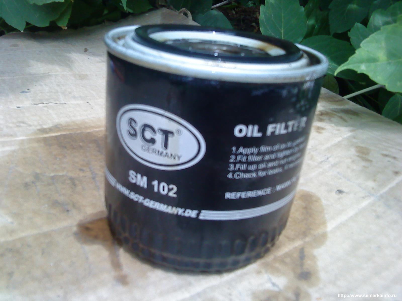

Собственно вот и опять Я

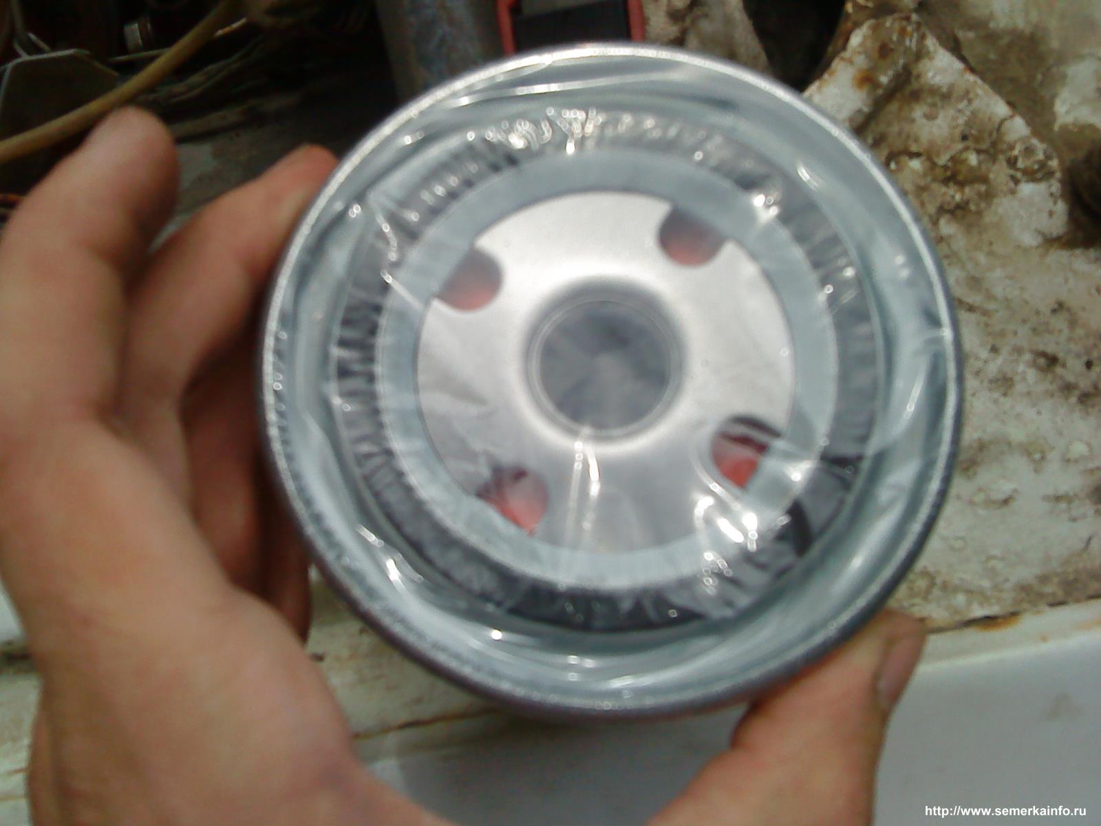

Один хороший человек подсказывал, что зря я купил Маслянный фильтр SCT, я не особо вдумался в это, ибо что там не то может быть?, каалось, фильтр он и есть фильтр...
НО!
Горит лампа давления масла после того как завел и на низких оборотах, ну я что-бы не мозолила глаза и не расстраиваться (я вообще думал, что что-то не так собрал , или масло г... или двигатель заболел..) поднял чуть обороты, но бывает помаргивает и все, вспомнил, что советовали, а советовали манн фильтр маслянный, так я иду и смотрю на свой черный SCT на нем написано производства Mann! и не понял, где-ж подвох, но решил пойти в магазин, и глянуть, что за фильтры еще есть, кроме этих, которые суют всем...
Приглянулся этот Демонтируем старый маслянный фильтр, прошедший всего 50-60км...
НИКОГДА НЕ ПОКУПАЙТЕ ЭТОТ ЧЕРНЫЙ ФИЛЬТР ЭТОЙ ФИРМЫ!!!!!!!!
Позже, после демонтажа, заливаем дополна фильтр новый маслом моторным и закручиваем, идем за руль, заводим, и даём чуть поработать
Результат просто ВОСХИТИТЕЛЬНЫЙ! лампочка погасла сразу после того как двигатель завелся!!!, и даже на ооооочень малых оборотах она не загорается и не думает даже об этом!!!
НО!

Я два фильтра таких сменил, пока понялТазец писал(а):НИКОГДА НЕ ПОКУПАЙТЕ ЭТОТ ЧЕРНЫЙ ФИЛЬТР ЭТОЙ ФИРМЫ!!!!!!!!
