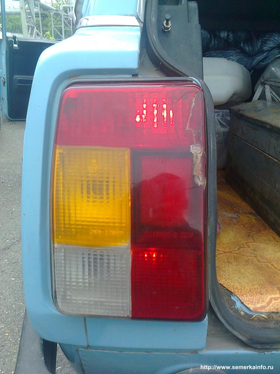

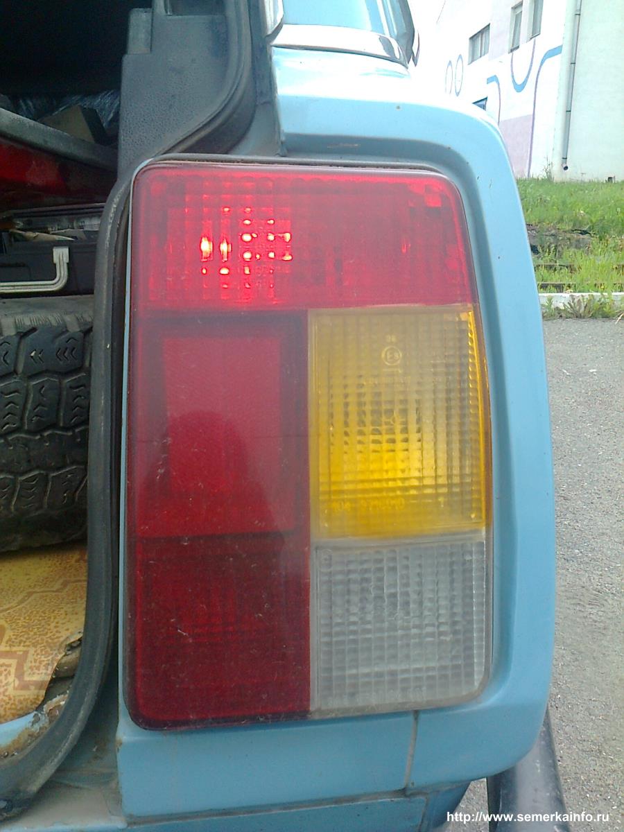

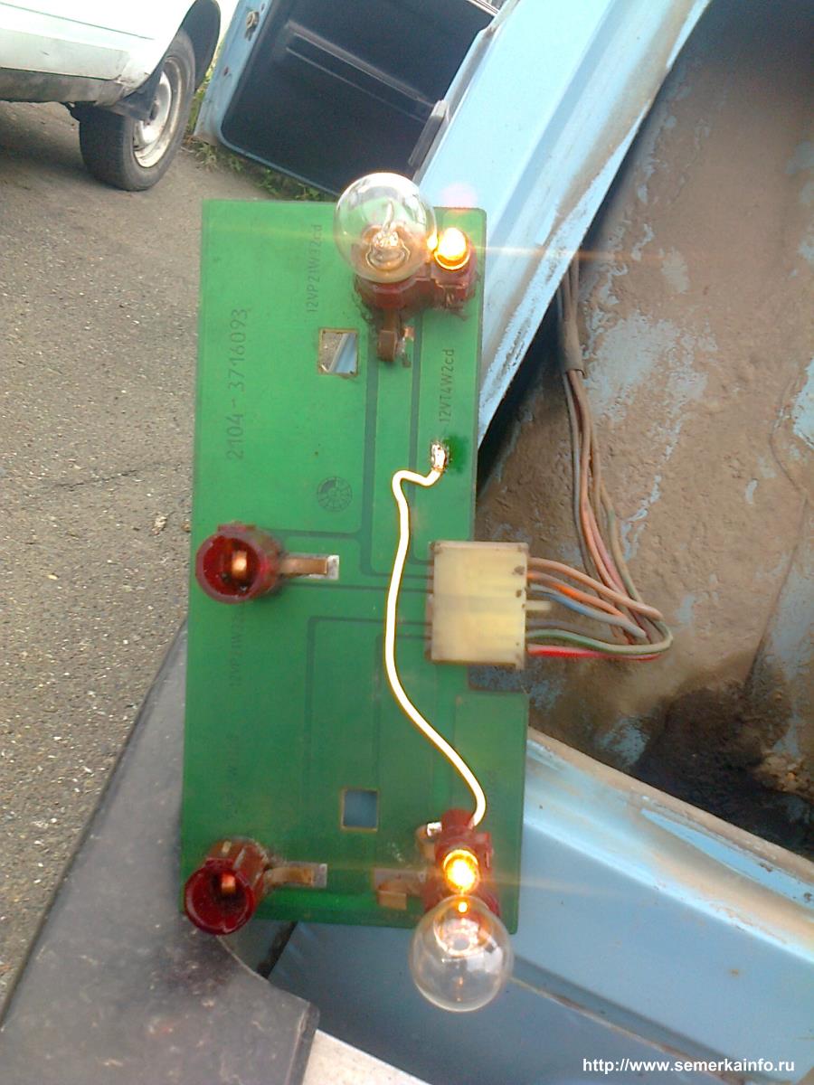

Непрочитанное сообщение MicK » Вт июл 02, 2013 7:38:26

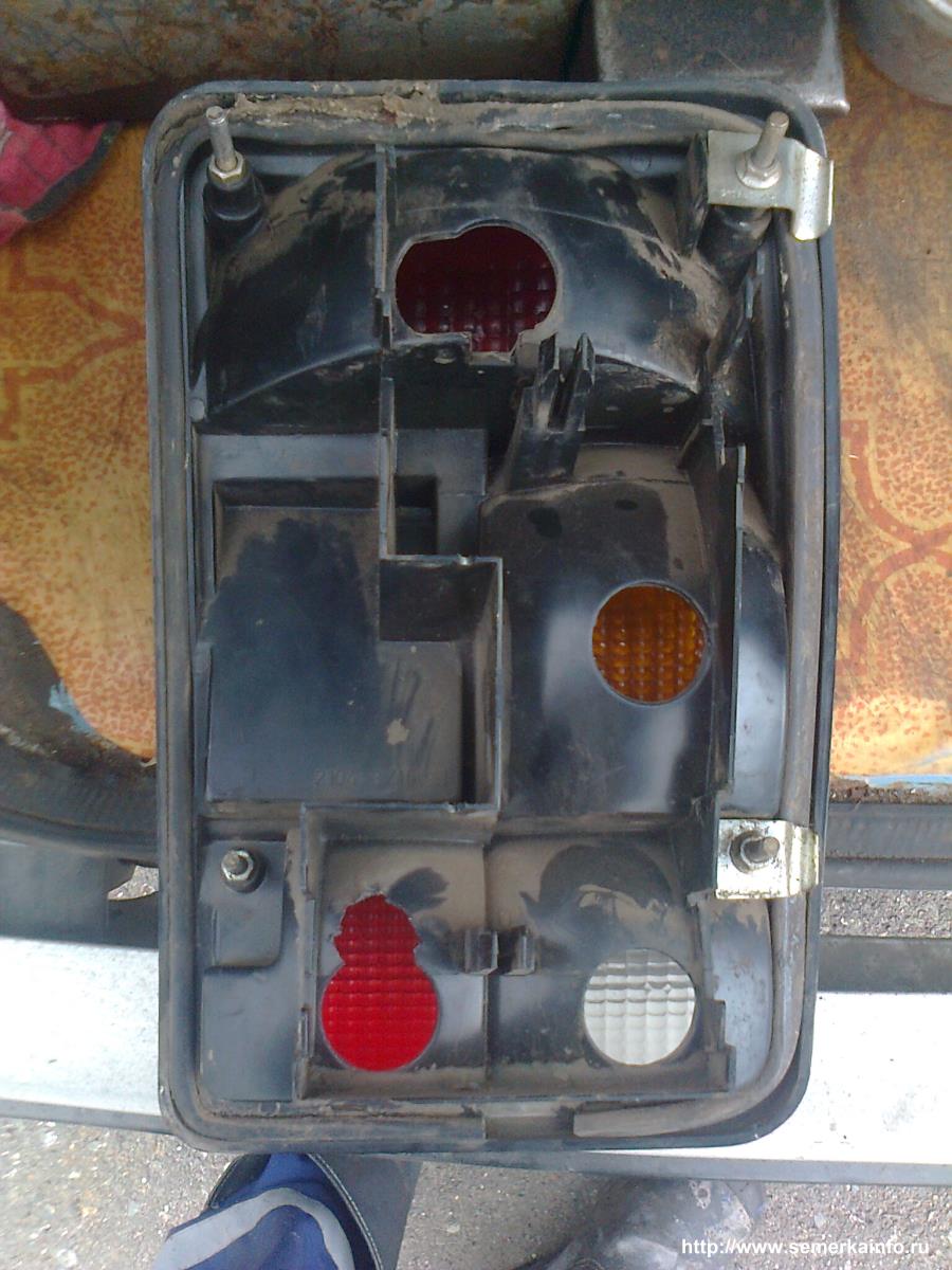

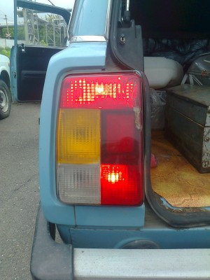

вот фото фонарей
по сути это даже и не доработка, а так баловство. как говорится, дело было вечером, делать было нечего. просто сменил цоколь на стоп сигналы, поставил двойной как на габаритах, теперь при включении габарит горит и стоп сигнал
сама плата
фонарь в сборе
стандарт
стоп сигналы (у меня спараллелены с противотуманками через диоды)
фонарь с обратной стороны
что скажете, есть ли смысл переделывать фонари???это так пробный вариант был. вот на семёнах должно норм смотреться, особенно ночью

Непрочитанное сообщение Йожык » Вт июл 02, 2013 8:19:23
MicK писал(а):что скажете, есть ли смысл переделывать фонари???это так пробный вариант был. вот на семёнах должно норм смотреться, особенно ночью
На семерке смысл имеет, там будет красиво. А на четверке - я бы не заморачивался :)

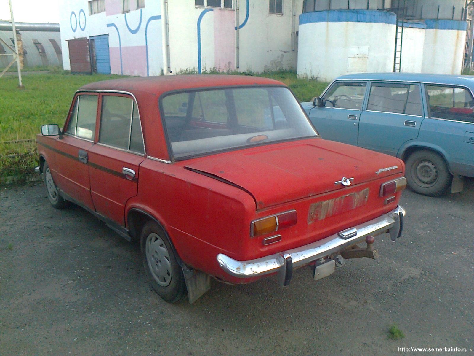

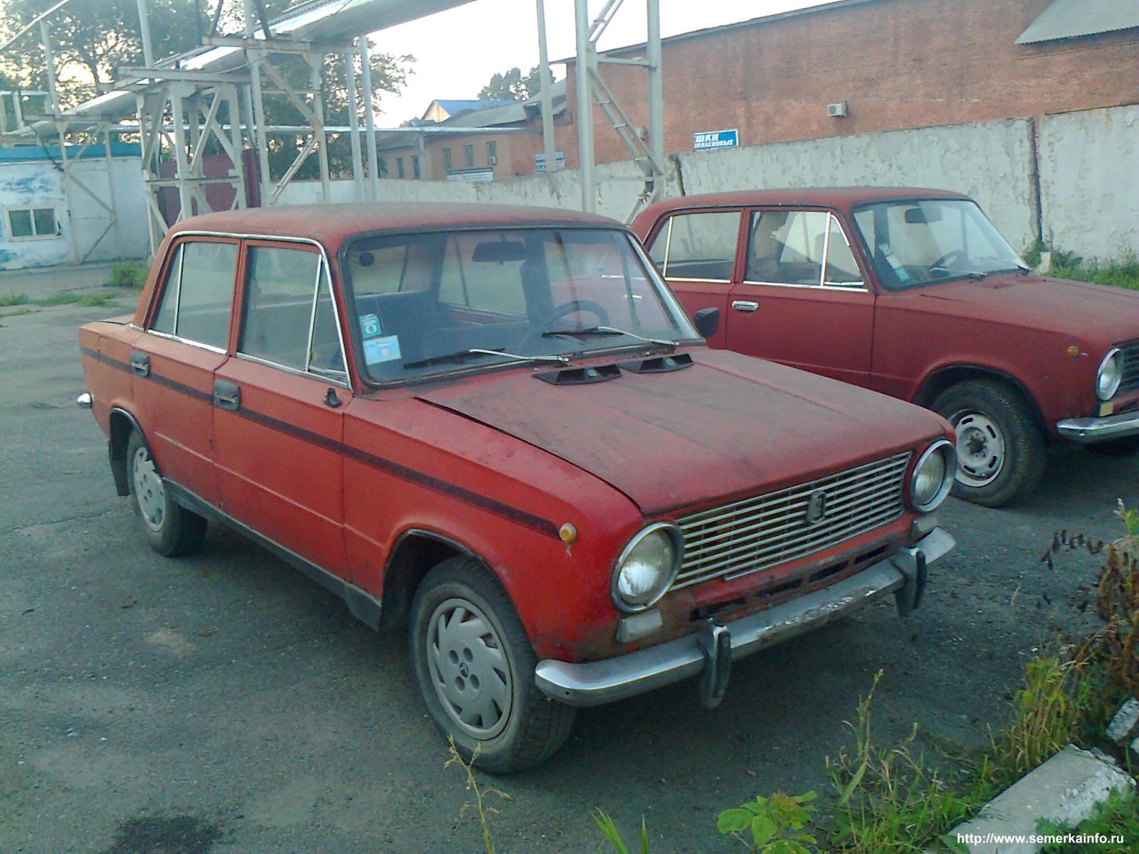

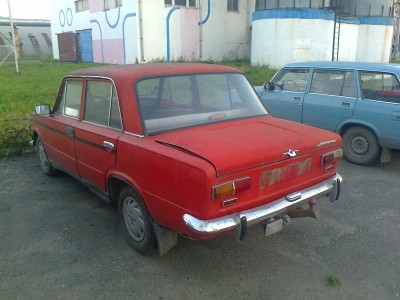

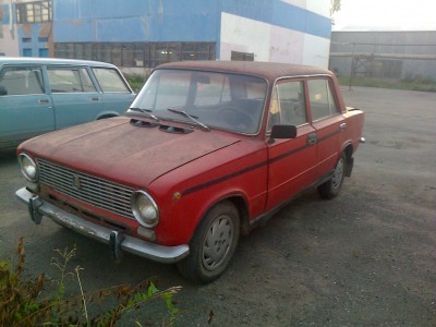

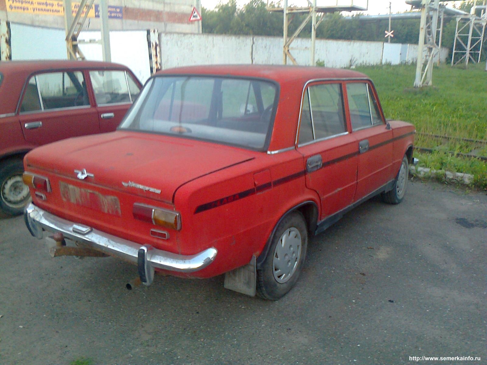

А так же подвернулась копейка 79 года всего за 3 тыщи списаная в утиль, а так на ходу, тока зажигание выставить пришлось. Дно там фанерное :devil: пороги отсутствуют :D , а так ездить можно, хотя на хорошей кочке ненароком можно и мост потерять. Движка там 01, кпп 4х ступка, всё норм работает
Семёна раскидал полностью, остался тока кузов, и самое что интересно, куда бы я в нём не полез, везде новые запчасти стоят, передняя подвеска вообще вся новая, вплоть до тормозных дисков и подшипников

Непрочитанное сообщение bilbo » Пн авг 19, 2013 10:02:11
Гонять то только по территории предприятия, или дачи, деревни?
:hmmm:
Re: Четвёрочка из Томска
Непрочитанное сообщение Йожык » Пн авг 19, 2013 10:14:12
bilbo писал(а):Гонять то только по территории предприятия, или дачи, деревни?
:hmmm:
Вот так :D

Непрочитанное сообщение MicK » Пн авг 19, 2013 10:15:52
у меня территория котельной позволяет там и гоняю пока, а так я её на запчасти брал, она эти 3 тыщи легко оправдает, вон с семёна 5 я уже вернул тока по запчастям, не считая что мотор себе поставил и коробка 5ти ступка лежит.
Йожык ну эт после хорошей кочки, а так вроде держится :D
Непрочитанное сообщение Йожык » Пн авг 19, 2013 10:16:52
MicK писал(а):я её на запчасти брал, она эти 3 тыщи легко оправдает, вон с семёна 5 я уже вернул тока по запчастям, не считая что мотор себе поставил и коробка 5ти ступка лежит.
