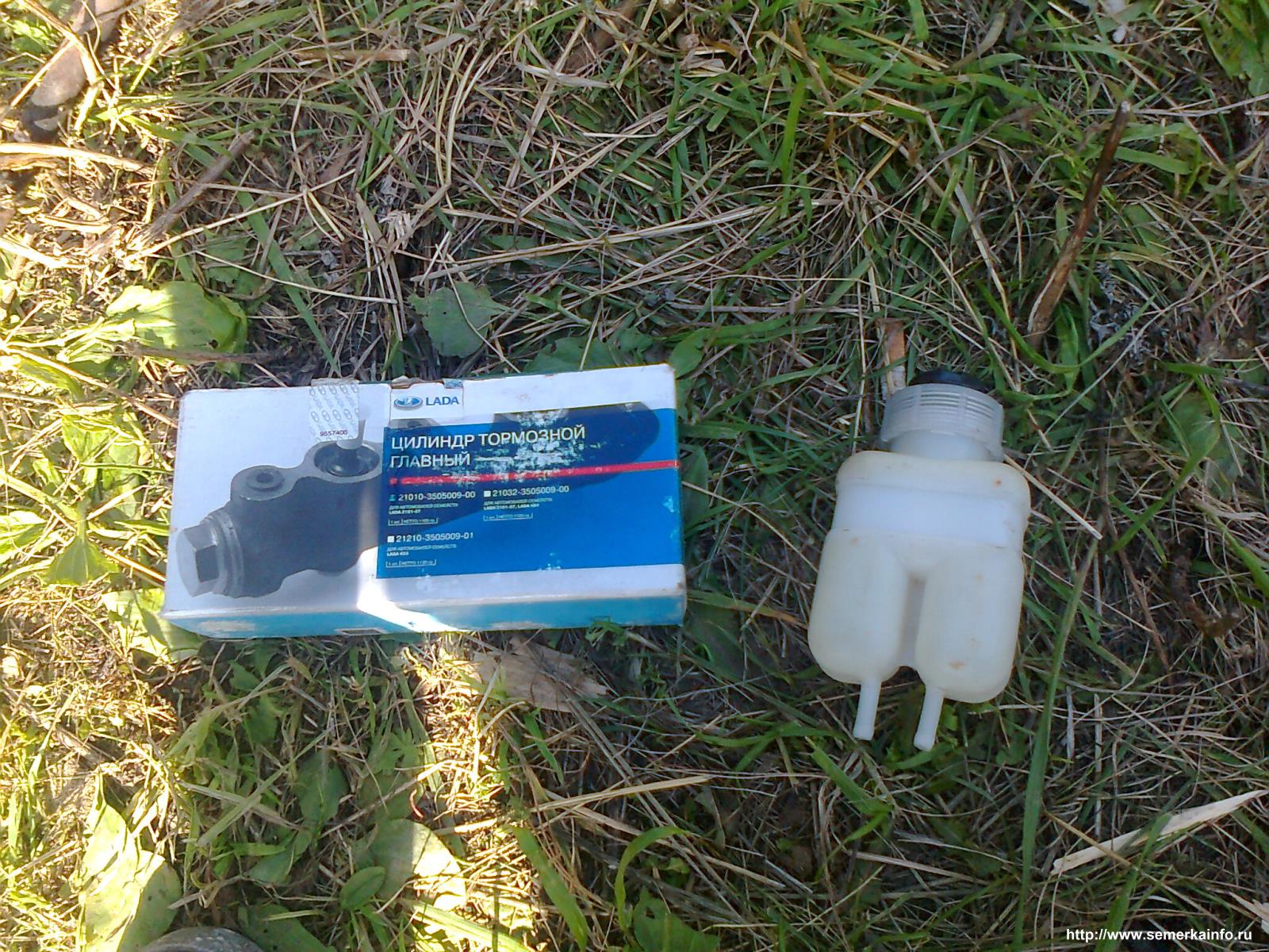

сегодня заменил гтц, зимой он мне очень сильно дал о себе знать, за одномя сменил и бачок и шланги
теперь осталось заменить главный на сцеплении, давно уже течёт в салон

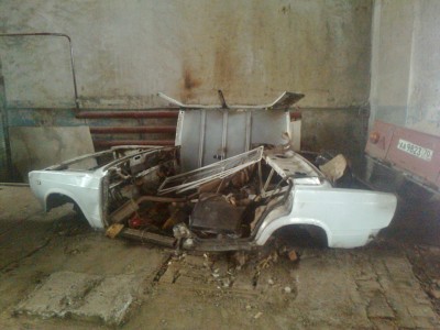

семёрку сдал в чермет, распилив на 3 части
короче окупилась она мне сполна

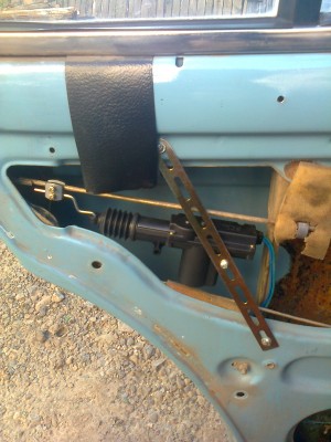

Наконец-то поставил ЦЗ на задние двери, почти год лежали на полке, всё руки не доходили или матушка лень. Как раз перестроил сигналку, теперь при езда двери запираются, а при выключении зажигания отпираются.

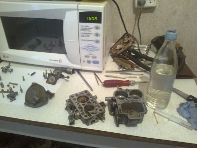

И сегодня промыл и перебрал карбюратор, вчера просто заглох и кое-как завёл, ХХ вообще не было ни на газу, ни на бензине, потихоньку добрался до дома, снял, а вот сегодня перебрал, машина сразу стала другая

Когда разбирал обнаружил что нижняя часть карба была слабо прикручена (очень слабо), и нашёл интересную заглушку ввиде игольчатого болта, просто в книге и на втором карбе там обычная заглушка забита, а у меня он был практически выкручен
на картинке заглушка обведёна

0,75-1 оборот по-моему для этого винта, надо настраивать.

а что это за винт вообще??? я его завернул полностью и норм всё работает

винт добавочного воздуха, им регулируются переходные режимы хх/гдс1й камеры.

этот винтик подача воздуха в канал системы холостого хода и переходных режимов. Им регулируется по сути состав смеси для переходной системы.
Многие ездят полностью завернув его до упора. Ничего страшного.
У себя игрался с ним и по ощущениям у меня вышло более приятная работа когда отвинтил его чуток больше полуоборота. Потом заткнул туда кусочек тряпочки, а то он легко крутился. Зафиксировал в общем чтобы на раскручивался.

надо будет попробовать, просто на 2х других она намертво заглушена и в книге ничего не написано

MicK писал(а): намертво
заглушена не значит закручен винт.
