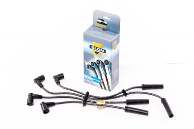

Подготовка к зимовке ч.2
Были куплены:
1. Провода высоковольтные фирмы "Slon"
Провода

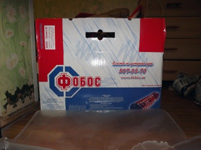

Непрочитанное сообщение Dukalis » Сб сен 14, 2013 19:16:32
Добрый вечер, форумчане.
Ездил сегодня в Ярославль накупил всего для ремонта и не думал что мой Jasper столько сможет в себя вместить :innocent: засунул в салон линолиум 2,5 м шириной, и 1.5 м шириной и жену :cool: + ко всему полный багажник всякой мелочевки. Заехали в автомагазин и увидел я их, разновитковые пружины фирмы "фобос" люкс. Все равно нужно было менять задние пружины, а тут еще и цена вкусная 990 руб. комплект. Увидим как они себя поведут.
с понедельника я в отпуске, поставлю, отпишусь как они себя будут вести.
Не забываем читать и комментировать))) :beer2:
Сообщения: 19991
Благодарил (а): 856 раз
Re: ВАЗ-21074i "Jasper"
Непрочитанное сообщение Medved@790 » Вс сен 15, 2013 1:54:43
у нас они точно так же стоят что и сток.
Dukalis
Сообщения: 160
Зарегистрирован: Ср сен 29, 2010 7:02:37
Модель авто: ВАЗ-21074
Откуда: г.Переславль-Залесский
Непрочитанное сообщение Dukalis » Вс сен 15, 2013 8:45:31
у меня получилось даже дешевле чем у нас сток!
Kampfar
Сообщения: 467
Зарегистрирован: Чт июн 14, 2012 19:09:00
Модель авто: Ваз-21043, двиг 2103,поршня от 2105, проставки под задние пружины
Откуда: Ставрополь
Поблагодарили: 14 раз
Непрочитанное сообщение Kampfar » Вс сен 15, 2013 22:08:51
Как это дешевле? 4 пружины чтоли? Они как по классу- мягкие,жесткие или ниче не значится на упаковке?

Непрочитанное сообщение Dukalis » Пн сен 16, 2013 20:17:12
Kampfar
коплект пружин у нас в городе стоит от 1100 руб.
По классу они идут "люкс" нечто среднее между мягкими и жесткими как я понял...
Dukalis
Сообщения: 160
Непрочитанное сообщение Dukalis » Пн окт 07, 2013 7:06:09
Вчера заменил задние пружины, ощущения непонятные, стало однозначно лучше. При замене обнаружил, что накрылся салейнблок задней правой продольной штанги, думаю заменить салейнблоки на этой штанге. Остальные штанги живые, кто что думает может все салейнблоки поменять?
Непрочитанное сообщение Йожык » Пн окт 07, 2013 7:22:06
Dukalis писал(а):Вчера заменил задние пружины, ощущения непонятные, стало однозначно лучше. При замене обнаружил, что накрылся салейнблок задней правой продольной штанги, думаю заменить салейнблоки на этой штанге. Остальные штанги живые, кто что думает может все салейнблоки поменять?
Меняй штанги комплектом, когда карачун придет. Из-за одной резинки не парься :)

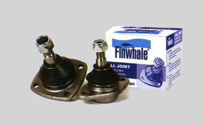

Подготовка к зимовке часть 3-я.
Были приобретены:
Рулевая трапеция фирмы ТРЭК с силиконовыми пыльниками. Буду делать масленки.
Все шаровые фирмы Finwhale.
