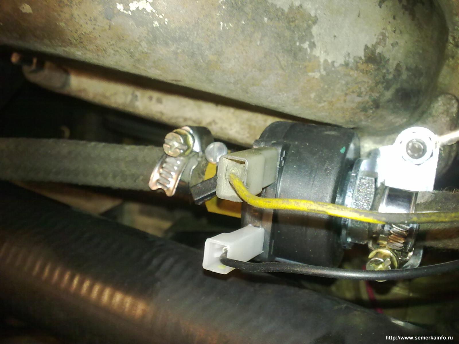

Выхожу с работы, завёл, прогрел, покурил, начинаю движение, не успел и 100 метров проехать, как машина заглохла, как будто кончилось топливо, скатился правее чтобы не мешать ни кому, открыл капот, а у меня хана "папе" на клапане бензина, тобишь отвалился плюс.) Не долго думая переключился на ГАЗ и поехал дальше, по пути домой думал как я заведу авто утром на газу, да и вообще не люблю мучать машину и заводить на газу, приехал домой, снял клапан, разобрал, смотрю провод торчит, подумал что смогу припоять обратно контакт и ездить дальше, засунул обратно "папу" и припоял, поставил на авто, включаю зажигание, и произошло замыкание, щелчок и кнопка переключения газ/бензин потухла совсем, подумал что и ей хана, выкрутил болт на клапане и повернул флажок, чтобы бнзин постоянно подавался.)) Утром попёр в магаз) Клапан не вопрос, новый 550р, а кнопку какую то от газели нашли, я хотел попробывать поставить и проверить, но сказали что нужно электрику переделывать всю, не долго думая еду к спецу что гбо занимается, он даёт рабочую кнопку, говорит проверь, ставлю, ноль эмоций, неужели проводка сгорела? Он говорит: "Глянь где катушка предохранитель должен быть" Я под капот, а там сгоревший предохранитель, воткнул новый и всё заработало! Ура! После работы попёр домой и поменял клапан бензина, заодно и шланги и фильтра.)) Вот.

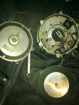

Надоел запах газолина, да и крыло уже просто пропитано газолином, откуда текло непонятно было, пока не купил ремкомплект и не перебрал. Теперь всё сухо и хорошо. Перебирал впервые, впринципе сложностей не возникло.)

Z-i-V писал(а):Надоел запах газолина, да и крыло уже просто пропитано газолином, откуда текло непонятно было, пока не купил ремкомплект и не перебрал. Теперь всё сухо и хорошо. Перебирал впервые, впринципе сложностей не возникло.)
Главное - аккуратность, мне тож приходилось редуктор разбирать :thum1:
