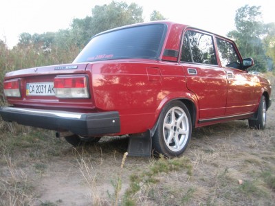

Последние обновки:
Заменил задние пружины и поставил новые тяги, было смещение моста влево на 1.5 см от удара в бровку прошлой зимой, решилось установкой Панары.
Поставил 15-е диски.
После
До
Панара

Ай красава диски!!! :thumbsup:
PJ
Сообщения: 533
Зарегистрирован: Ср фев 04, 2009 20:31:55
Откуда: СПБ
Непрочитанное сообщение PJ » Ср окт 21, 2009 16:02:44
ага :cool:
диски ковка?
Romualdych
Сообщения: 60
Зарегистрирован: Чт мар 19, 2009 16:23:55
Непрочитанное сообщение Romualdych » Ср окт 21, 2009 16:27:17
Это литье, первую ковку Borbet выпустил в 2008 году.

Сегодня машина уехала радовать нового хозяина :).
Последние фотки
