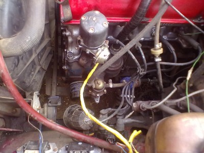

Карты стояли когда я ее еще купил.. Зажигание не особо и хитрое, переделаный трамблер с ксз в бсз, а катушка с ауди бочка, искра с ней убойная и жирная, заводится двиг отлично.. Я не знаю про зиму, поскольку двиг начал перестраиваться с начала апреля этого года, но кажется мне проблемы будут а там фиг его знает, если че есть кастрюля еще одна в запасе.

Давно небыл.. Изменение конфига. Установлено бсз со статическим распределением на основе мз с инжа. Измененен уоз цр и вр, так называемый в народе спорт трамблер.. В разработке солекс спорт. По салону, установлен но еще пока не полностью функциклирует контроллер управления отопителем ваз 2110. :psih:

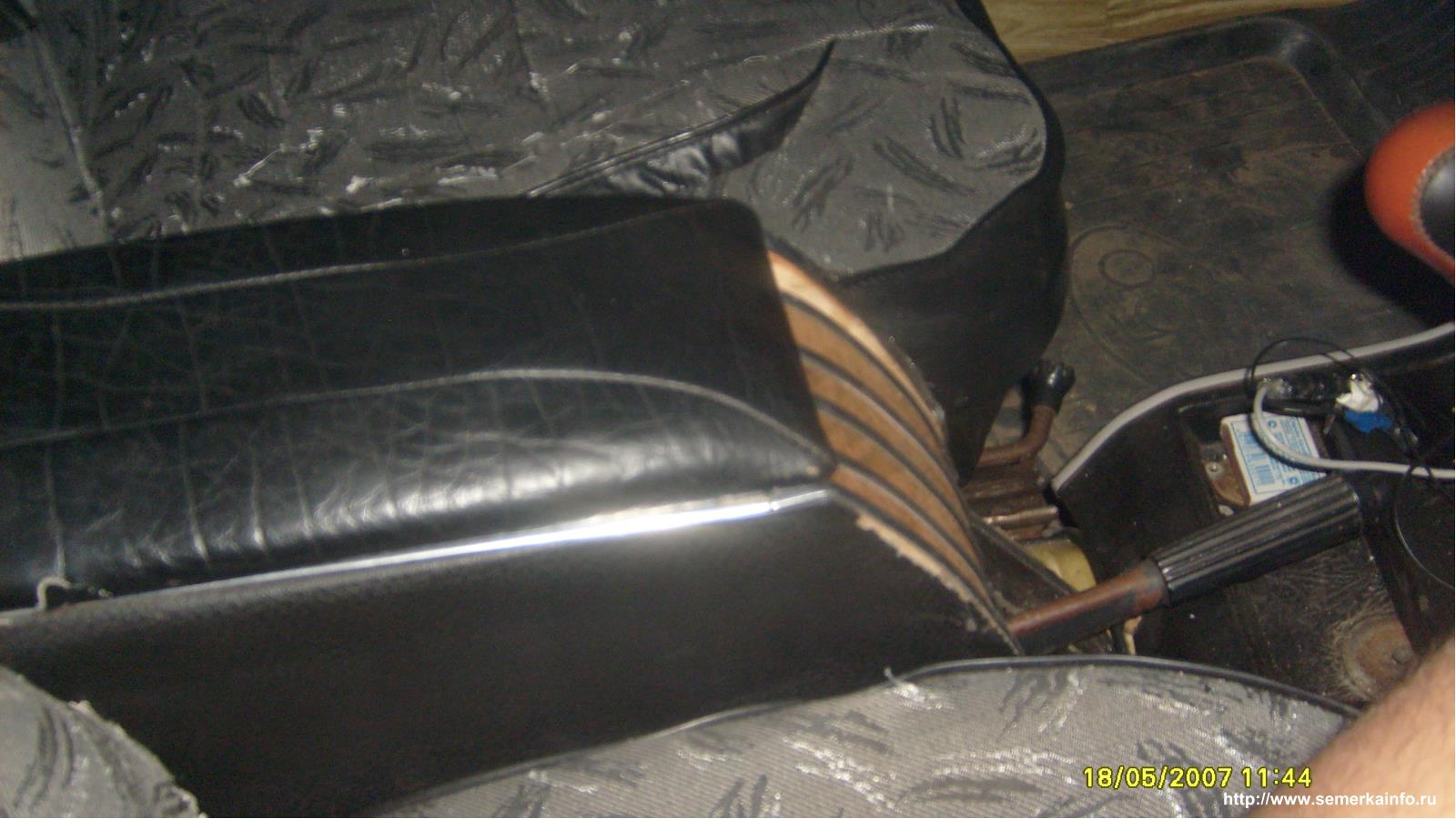

А под чехлами сиденья пятые или седьмые?
Re: Мой TAZO
Непрочитанное сообщение четвёрковод » Пт янв 24, 2014 20:46:32
Я вижу пятые сидушки. :-J

Пятые спинки, резаные.. Хотя лежат в гараже седьмые, хочу поменять как салон в порядок приводить буду, ковролин стелить, карты менять и т.д. Пока идет техническая переделка..

Ульян писал(а):Пятые спинки, резаные..
Это как?

и как эффект от зажигания?
Ульян
Сообщения: 69
Зарегистрирован: Вт май 14, 2013 20:11:22
Модель авто: таз 21051, 1.2, гбц 31/30, доработаный Солекс 083, пиленая кастрюля, Рвал 213, клопы т-образники 5.5 мм, легкие рокера, доработаные направляющие, БСЗ и т.д.
Откуда: Ставропольский край
Re: Мой TAZO
Непрочитанное сообщение Ульян » Сб янв 25, 2014 6:55:11

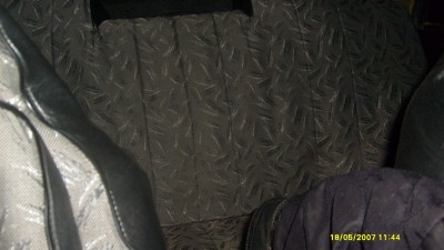

Спинки обрезаны по бокам приблизительно до формы седьмых, иначе они бы в чехлы не влезли. Хотя мне и такие нравятся, вид нестандартный вышел. Зажигание одни плюсы, запуск в холод моментальный, пропусков нет, хх более ровный, изза измененых углов уоз трамблера моментальная реакция и раскрутка двигла при малейшем прикосновении к газуле. Детонации не наблюдается, нуоз 8 градусов, на ходу еще не тестилось, есть видио работы на хх. Могу позже выложить.

Ульян писал(а):Спинки обрезаны по бокам приблизительно до формы седьмых, иначе они бы в чехлы не влезли.
А фото без чехлов нет или как обрезал?
Ульян
Сообщения: 69
Re: Мой TAZO
Непрочитанное сообщение Ульян » Сб янв 25, 2014 11:19:04
Не фото нет, обрезаются бока начиная от верха спинки как бы конусом до металической вставки внутри, вобщем получается приблизительный профиль семерошной спинки, верх узкий и конусом толще вниз идет.
Димьян
Сообщения: 1378
Откуда: 96 регион
Благодарил (а): 113 раз
Поблагодарили: 18 раз
Re: Мой TAZO
Непрочитанное сообщение Димьян » Сб янв 25, 2014 11:35:32
Ульян писал(а):Не фото нет, обрезаются бока начиная от верха спинки как бы конусом до металической вставки внутри, вобщем получается приблизительный профиль семерошной спинки, верх узкий и конусом толще вниз идет.
То есть просто ножом обрезаешь сиденья под профиль седьмых , а потом ни чего не делая с срезом натягиваешь сверху 07 чехлы?
Ульян
Сообщения: 69
Re: Мой TAZO
Непрочитанное сообщение Ульян » Сб янв 25, 2014 13:43:46
ну да.. Можно срезы нитками стянуть, хотя ничего не рассыпается)

Про зажигание поподробнее распиши :please:
