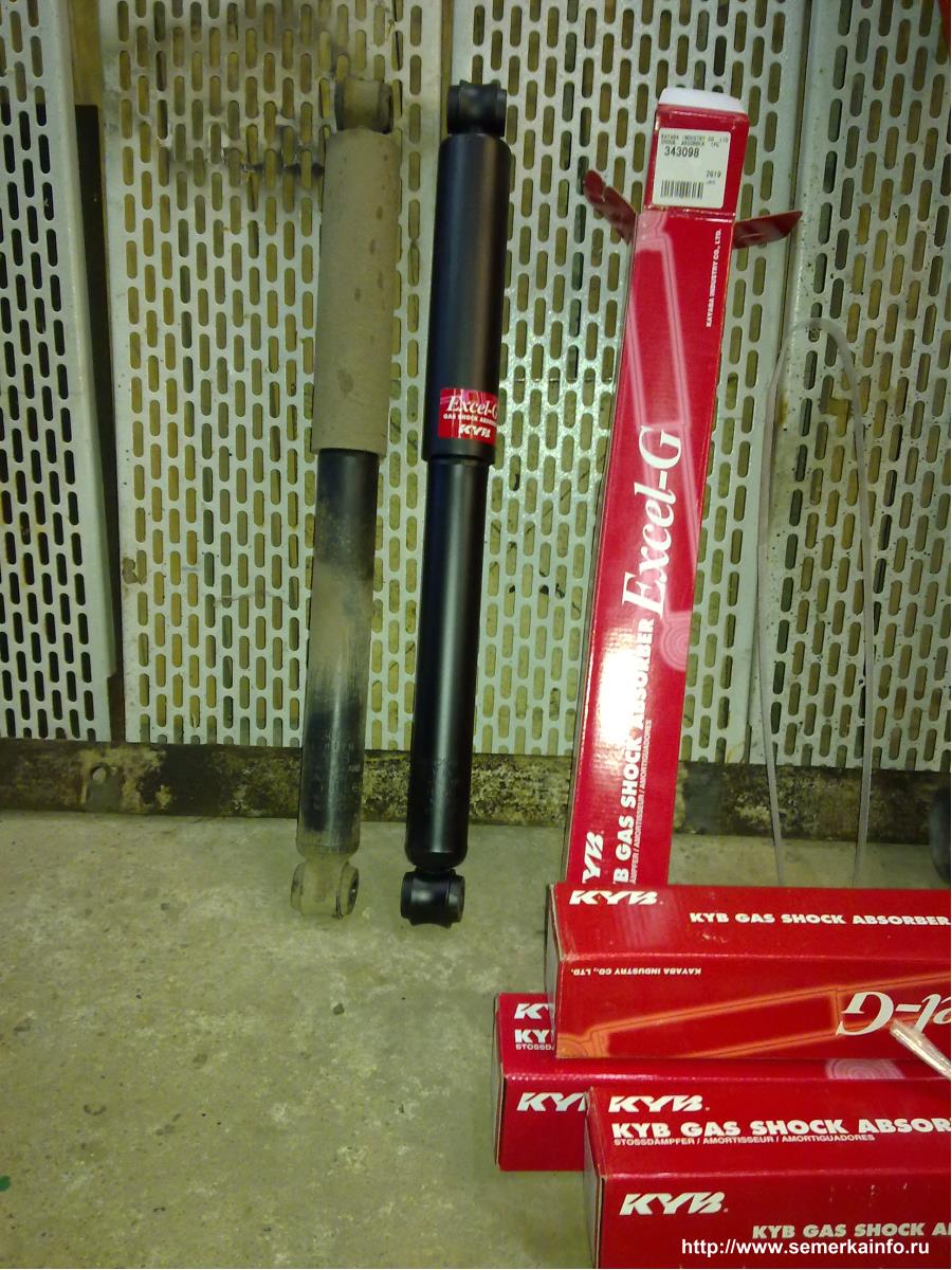

Давненько не отписывался, а посему - нате...
Так мы с Ураганом разменяли 185 000 км.
Добавлено спустя 2 минуты 28 секунд:
Сразу же провели ТО - 185 тыс.
Просто скажу - нового мало.
Добавлено спустя 1 минуту 47 секунд:
пенал чистый, карб - тоже. Фильтра - как обычно.
Добавлено спустя 3 минуты 3 секунды:
Меняя ремень, скинул пыльник двигателя и защиту, и тут увидел до боли знакомую неприятную картинку. То что сопливит из под медной шайбы датчика - сам виноват, подменной небыло. А вот то что появилась капелька в уже "знакомом" месте - только лишь подтверждает тот факт что со штамповкой на Оренбургском радиаторе не все так гладко как они рассказывают. Так что в ближайшем будущем, как уже стало традицией, - сниму и запаяю.
Добавлено спустя 1 минуту 35 секунд:
79-й кадр называется "прикупили ништяков"

Почему выбрал именно G? Объясню, чем вызван вопрос. В свое время поставил такие же передние стойки. Тут на форуме спросили, почему именно G выбрал, а я не нашел, что ответить. Какие посоветовали в магазине, такие и купил. Может ты можешь чего-то прояснить.

Непрочитанное сообщение viklord » Вт апр 08, 2014 21:12:42
84-й и 85-й - " секас... ну а как же без него..." Для опытных - головки болтов естественно обварил и обточил.

Итого ТО-185 тыс - "фильтра/масла/ремень" плюс замена пружин и аммиков "по кругу". Перед пружины - сириус, с якобы прогрессивной характеристикой (переменный шаг тобиш), задн пружины - Лада-Имидж. Аммики - каябский газ-мяс. Стояли маде ин тайланд, поставил - маде ин Жопан.
Добавлено спустя 1 минуту 15 секунд:
Прошлая каяба прошла аккурат 150 тыс.км. Надеюсь что и нынешняя пройдет не меньше.
Добавлено спустя 4 минуты 27 секунд:
Да, поменял нижние шарики. Поставил все тот же Белебей, который себя неплохо зарекомендовал. Для справки - Белебей у меня стоял с конвейера, прошел 96 Тыс. км. Потом Был сменен на такой же - на сегодня пробег 185 тыс. Сейчас "того старого" не нашел - поставил, как они пишут, "усиленные". Пока что махнул только нижние, но верхние тоже на подходе, так что в ближайшее время махну и их. Махнул бы и сегодня, да машина срочно понадобилась.

Антон80 писал(а):Может ты можешь чего-то прояснить.
Антон80 привет.
Честно говоря, когда первый раз брал эту каябу, то брал ее случайно, так сказать, без утомительных поисков и чтений разных чтив в тырнете. Задолбали меня тогда просто штатные СААЗы на 35-й тысяче тем, что потекли синхронно, при том что езжу я аккуратно и много, в ямы не влетая. Вот тогда и пошел просто в магазин прицениться. Первым магазином оказался АТЛ, в котором этот газ-мяс тогда шел по акции, вроде того "купи у нас и установка в подарок". А потому возжелав себя почувствовать минимум зажравшимся капиталистом, решил что беру с установкой :rolleyes: . Так вот и взял их, и исходя из того, сколько на них прошагал, - вижу что не ошибся в выборе. В сравнении со штатными, они лишь самую малость жестче, но зато с ними подвеска становится более "собранной" и "плотной", крены в поворотах меньше, и если в друг в поворот закладываешь на хорошей скорости, а на нем тебя ждет "стиральная доска", то в этом случае, зад не пытается обогнать перед, как это было на СААЗах.
Потому и взял их сейчас повторно.

Medved@790 писал(а):от таких пробегов от замены до замены аммо и прочих расходников
А все Миш потому, что изначально в эти расходники вкладывается как правило 2-3 цены в сравнении с отечественными аналогами. Взять те же СААЗы аммики - 250 грн/пара. Иппонский газ-мяс - уже 800...
Кстати... О каябе...
Снятая с машины, выглядит очень пристойно, даже "держит" вроде неплохо, про потеки вообще молчу - их просто нет. Но! Проверяя состояние аммиков "колхозным методом", покачивая за крыло - проверку проходят на ура, даже сняв их и покачав каждый аммик вручную, - ничего не замечаешь. Усилия сжатия-отбоя вроде у всех одинаковые приблизительно, т.е. выглядит так, как будто все чин чинарем. Но если одновременно сжать два аммика и отпустить их, скорость их "разжатия" иногда различается в 3-4 раза между собой, и в сравнении с новыми, "самый шустрый" из старых, все равно "разжимается" в 2-3 раза медленее. Вот это и вносило мне коррективы в работу подвески, когда последние 7-10 тысяч, начал замечать, что при динамичном прохождении поворота со "стиральной доской", зад пытается обогнать морду.
Так что даже если аммики "держат", но пробега имеют под 100 и более тысяч - их лучше сменить. А потрусив на стенде в ГАИ при техосмотре, когда пробег Урагана перевалил за 100 тысяч, ребята с техконтроля тогда уже сказали, что аммики у вас где-то процентов на 40 уже "уставшие" и тысяч через 10-15 их лучше сменить.
Вот такие пироги.
