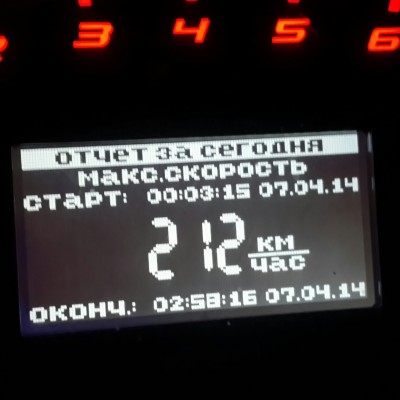

Непрочитанное сообщение dia-v » Ср апр 09, 2014 6:58:50
Коментарии излишни...

Непрочитанное сообщение Антон80 » Ср апр 09, 2014 7:33:07
Оборотов сколько было?

Непрочитанное сообщение Medved@790 » Ср апр 09, 2014 11:28:50
dia-v писал(а):Коментарии излишни...
а видяшка не помешает :)
Re: Обновил машину)))
Непрочитанное сообщение DJTigra » Ср апр 09, 2014 11:42:24
мне интересно просто, если коробка сток, то как она позволила разогнать за 200? что-то с карданами делалось?
