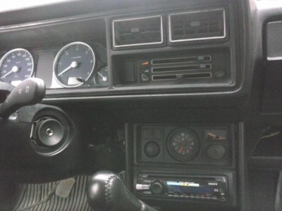

В остальном по машине: установлен мотор печки от шеви авео на 4 скорости, подрулевые и замок зажигания от шеви-нивы, приборка от ГАЗ 31105 НО, мотор стеклоочистителей от ваз 2110 на две скорости, жесткий потолок, дополнительный блок предохранителей от 2106, недавно установлены ЭСП с доводчиком на передние двери, еще много чего было поменяно в основном на новые заводкие запчасти, всего уже не упомню :), Да еще пробовал играться с занижением, ставил резаные пружины от нивы (перед -1, зад -1,5 витка). В итоге заменил на родные , хоть и смотрится красиво, но по нашим дорогам так ездить невозможно.

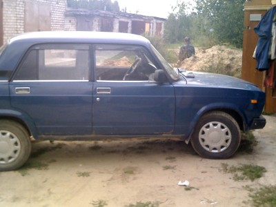

Первый день после покупки

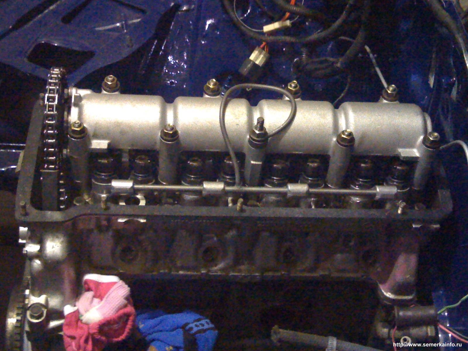

Какой был двигатель

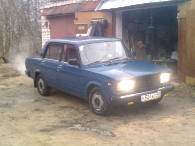

Уже позже
Двиг после капиталки

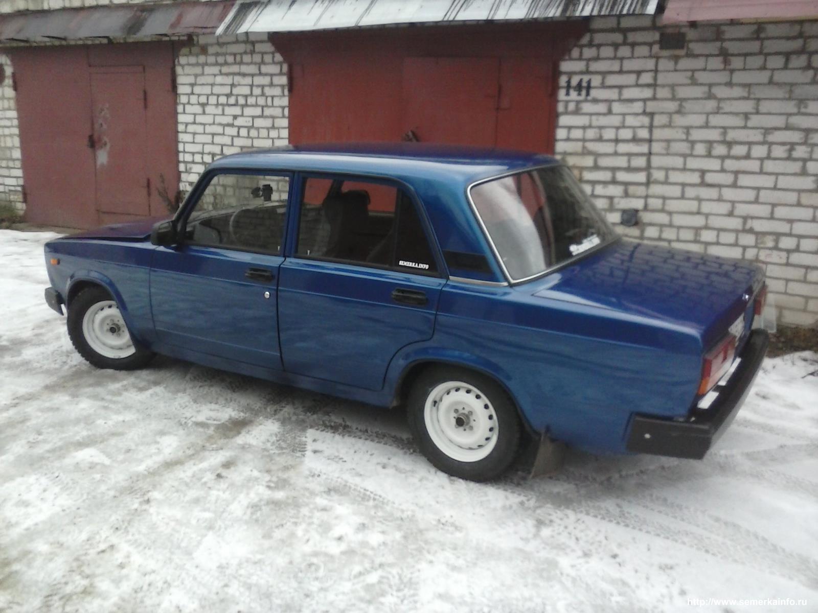

После покраски

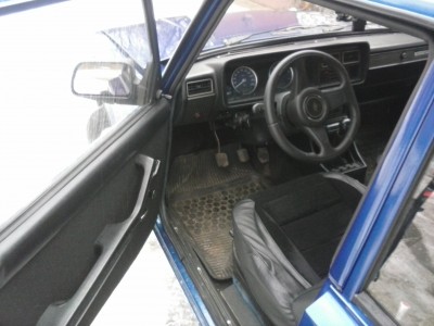

Салон

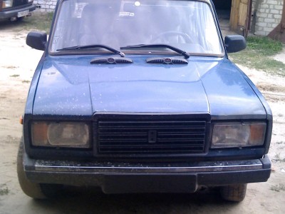

Зима

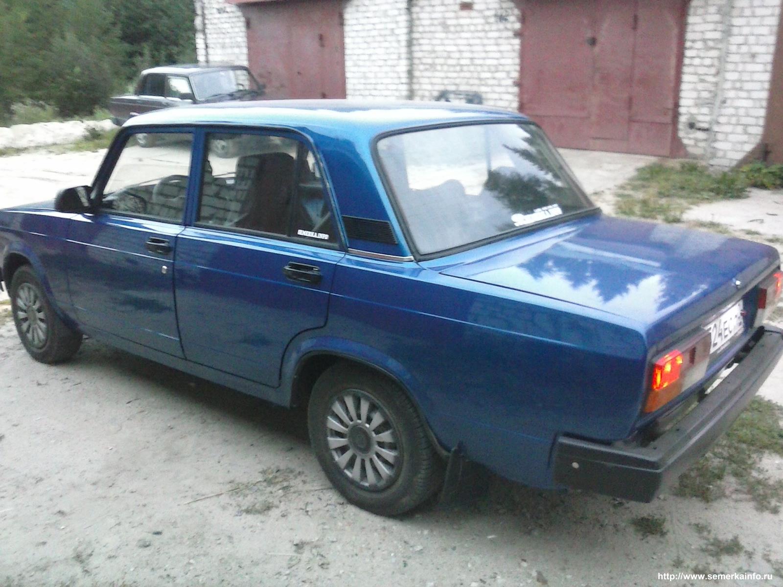

Сегодня
