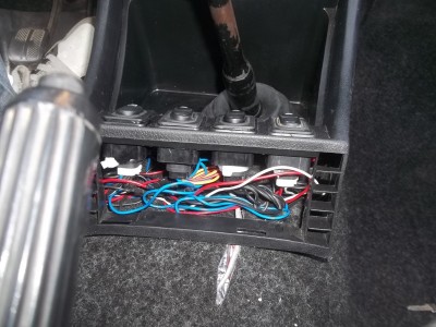

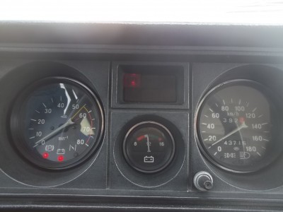

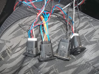

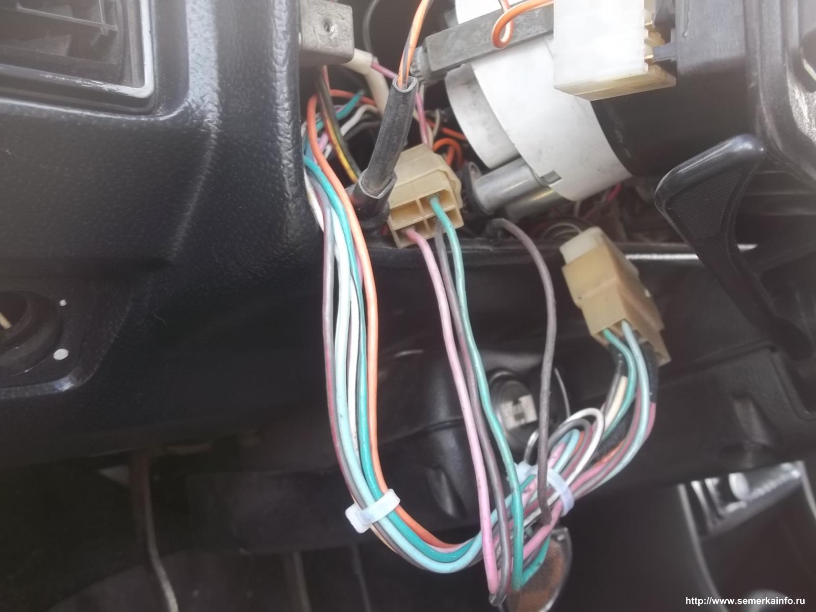

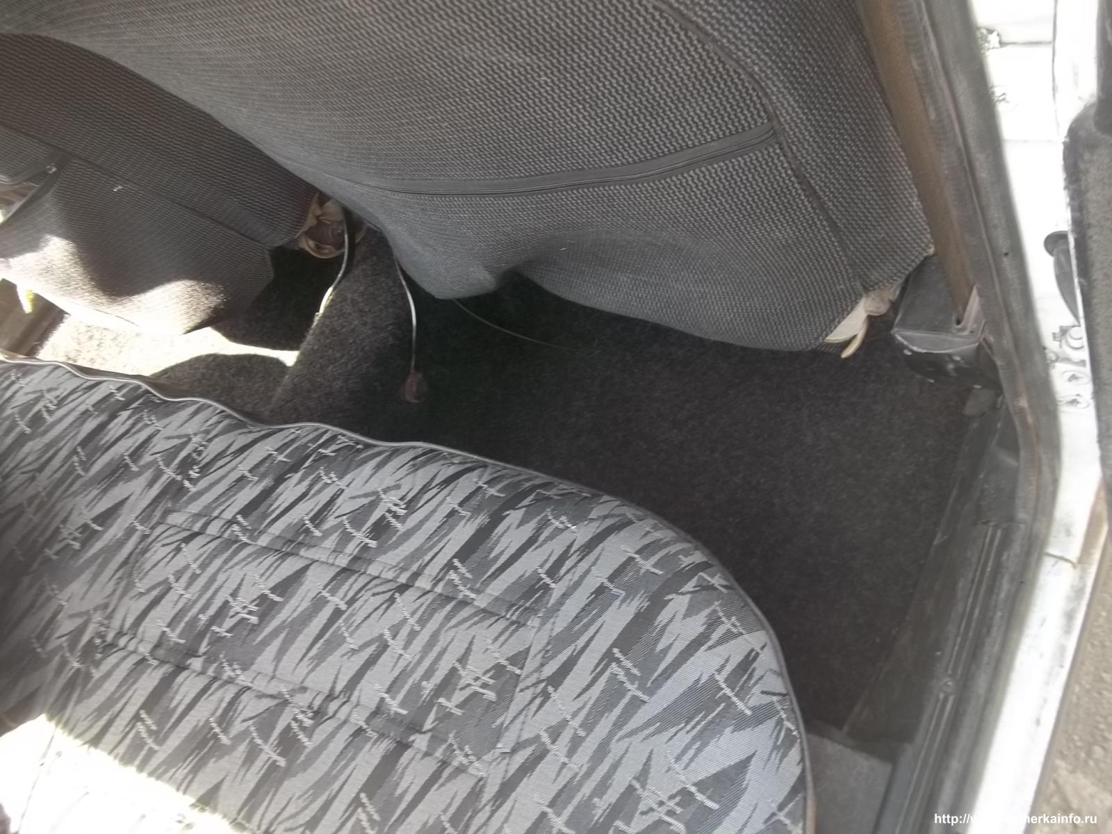

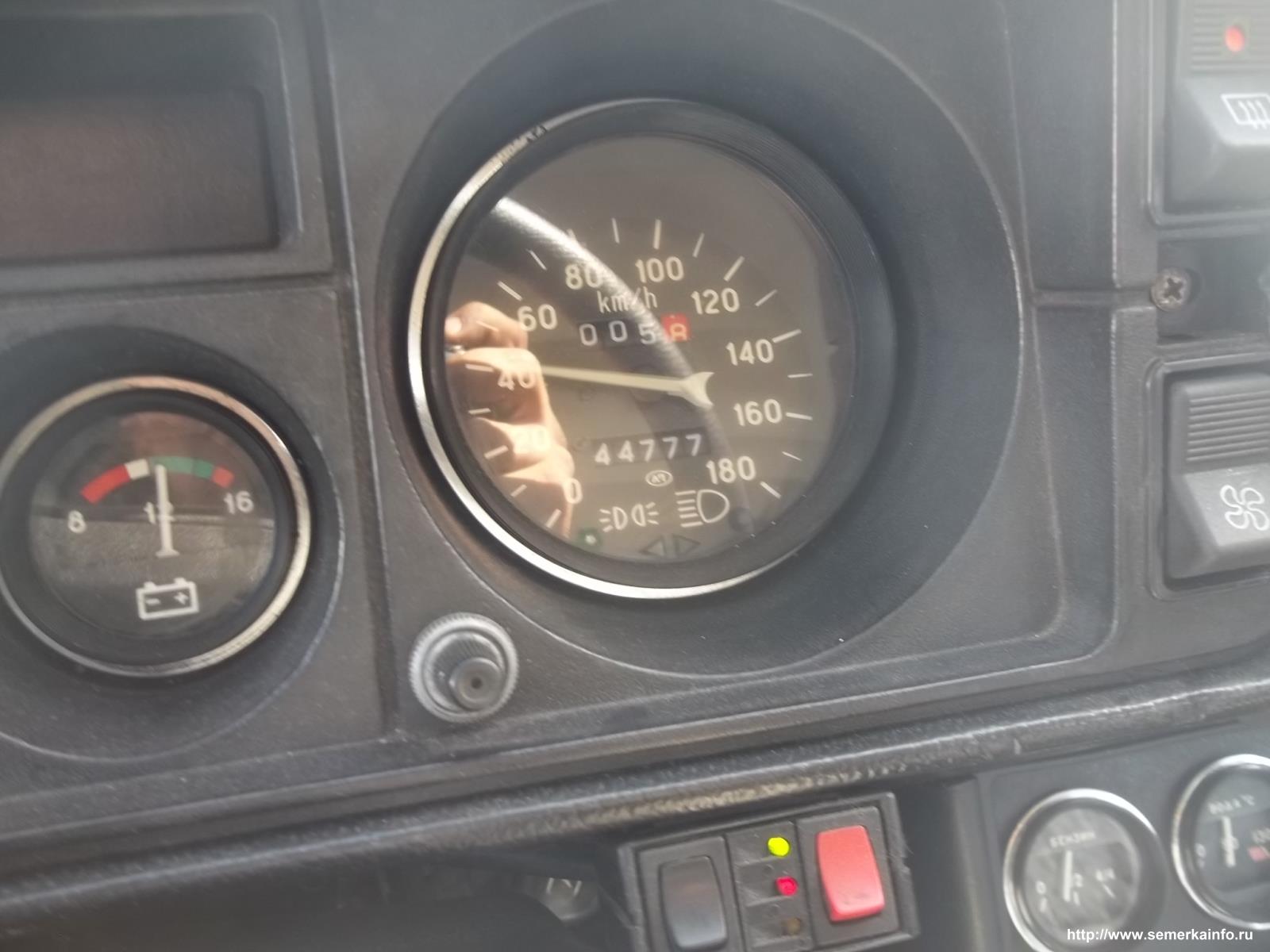

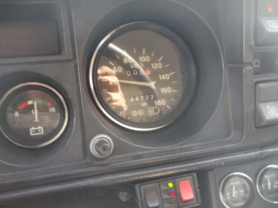

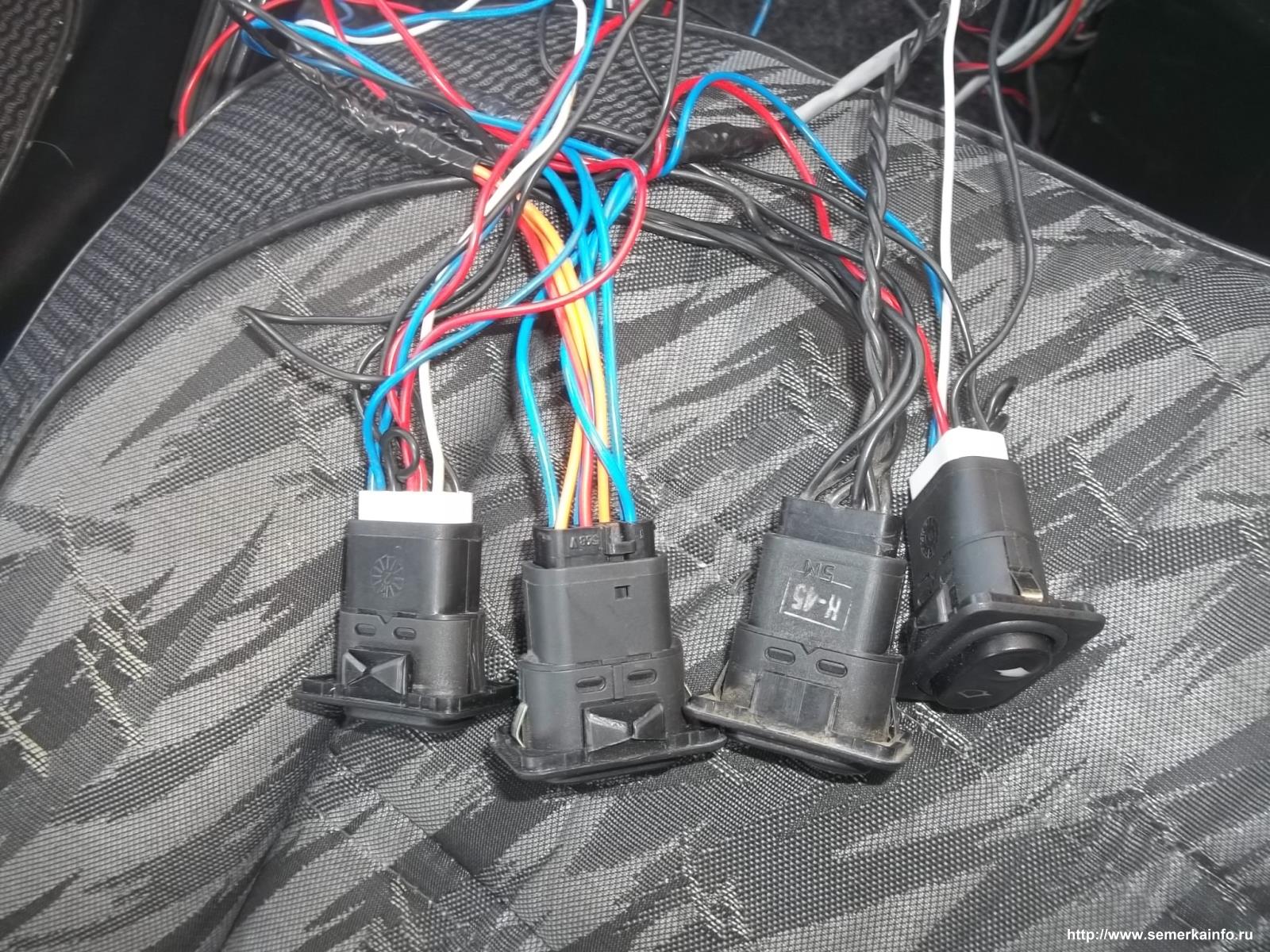

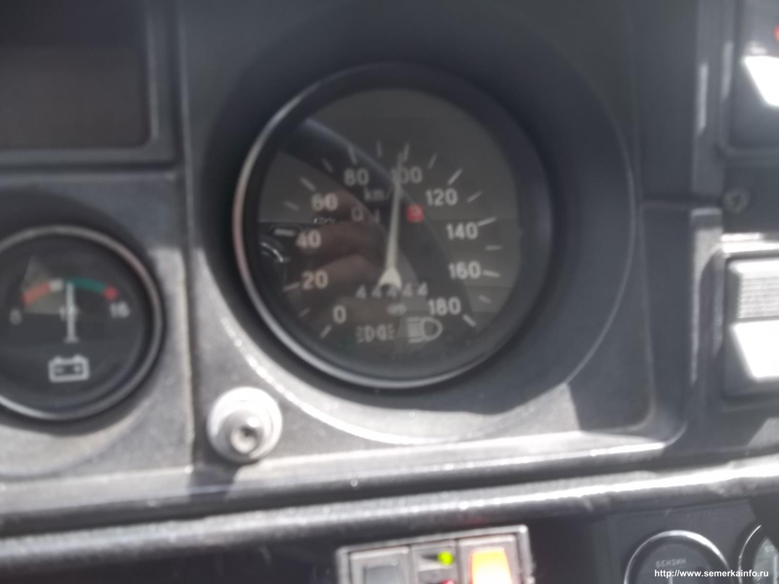

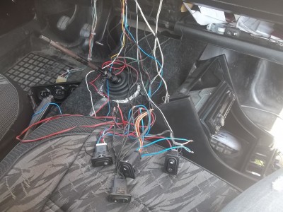

И так небольшой отчет:
- заменен ковролин пола салона на ворсовый заводской из 2 частей (с покойной 06)
- проклеяны правые двери виброизоляцией StP
- установлены (наконец-то!!!) ЭСП в задние двери (бывшие передние с покойной 06)
- подключен доп. стоп-сигнал (полка с ним перекочевала с покойной 06)
- установлена борода от 07
- выведена разводка проводов на ЭСП и установлены клавиши для них в бороду 07
- заменена комбинашка 05 на приборы от 06, также установлен "честный" спидометр с суточным пробегом от 06 (с той же покойной 06)
- установлен датчик давления 06 (от туда же)
- сломан клаксон :i
- отлетела мухобойка на скорости 135 км/ч, вернее половина и прилетела в лобовое стекло, думал пробьет, но обошлось :)
фото прилагаются, замечания принимаюся! :smsha: :smsha: :smsha:

Мне нравится, как ты сделал бороду :thum1: Аккуратно и без соплей :xa:
Майфун почти как мой, только постарее :beer2:

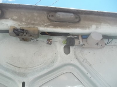

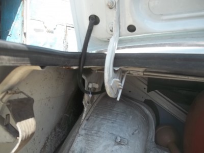

на днях установили с Jackson`ом электрозамок багажника
а еще проклеил фары передка
Фото прилагаются))))

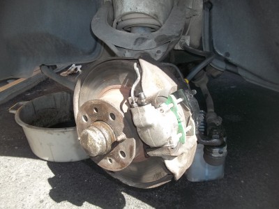

сегодня поменял передние суппорта на LGR, замена тормозных колодок на LGR (зеленые), прокачка тормозов, подтяжка ручника, поменял радиатор печки на медный, вместе с ним краник заменил
ну, а после - как всегда банные процедуры)))))

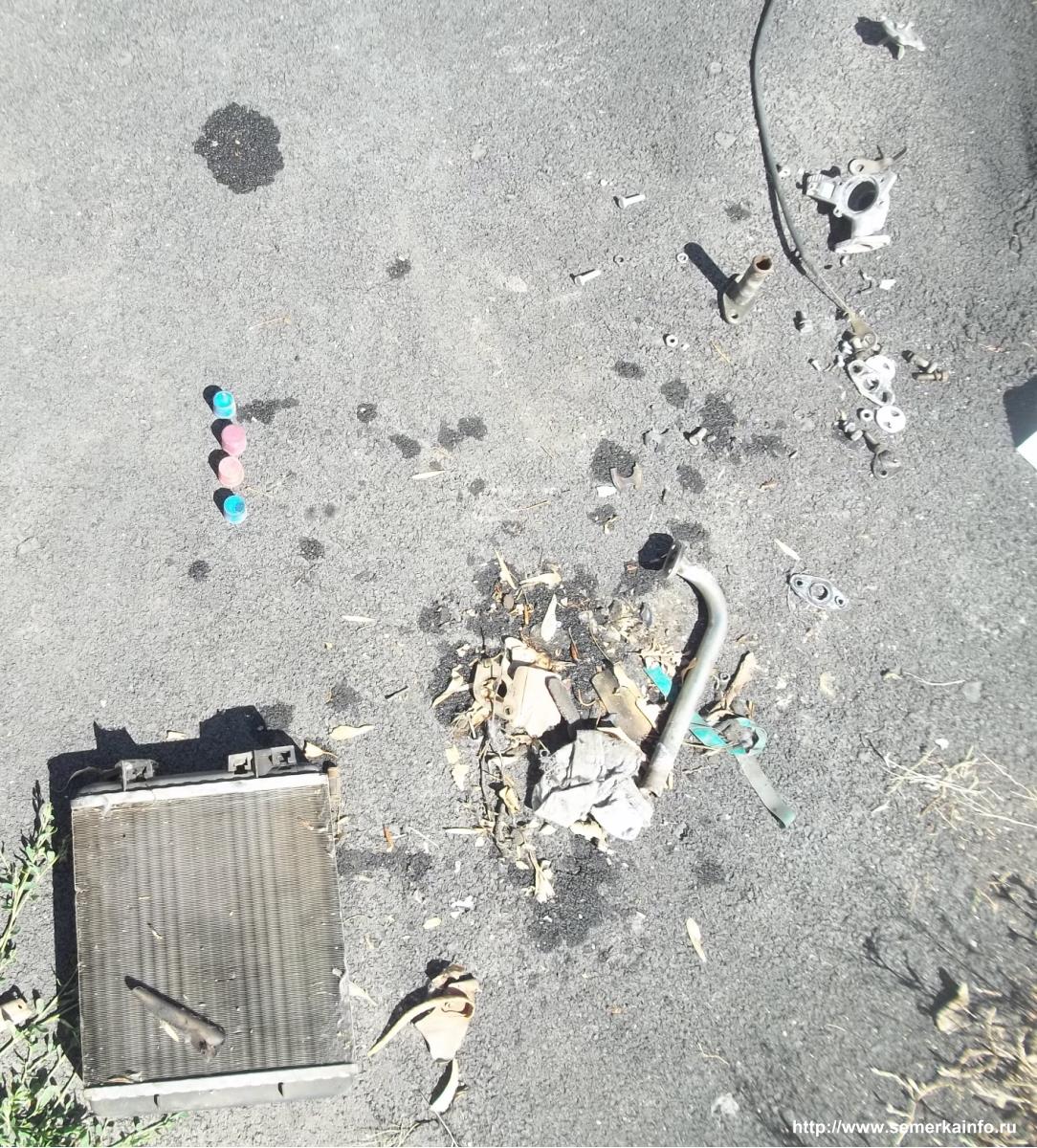

в субботу решили с зятем поменять маслосъемные колпачки)))
в процессе обнаружилось следующее:
-под замену направляющие клапанов
-колпачки ни черту
-притирка клапанов неизбежна
всё сделали, димит по прежнему....
пришел к мнению колпачки полное Г подсунули - плюнули, домой ехать надо (ремонт происходил в с. Октябрьское того же района)
за 150 км сгорел 1литр масла((((((
доехали с горем попалам через пень колоду...
вчера созвонился с уволенным с сайта чмзовским НЕфорумчанином, поменяли колпачки, отрегулировали клапана, машина поехала)) но масло жрет по-прежнему :pirate:
сегодня решил проверить как лежит прокладка головки блока... :devil: ПИПЕЦ - она со смещением в 2 мм о 1 к 4 горшку (у меня одна направляющая прокладки на блоке), выкрутил свечи - результат на лице 4-я свеча вся в масле, но она работает - смешно, но обидно блин - как мы так прокладку положили, ума не приложу :sad:
завтра буду менять прокладку головы - результаты доложу по форме (в смысле на форуме :-x )
