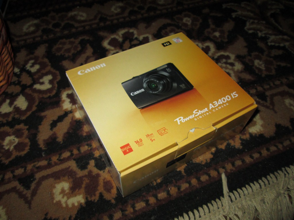

  • Был куплен фотоаппарат Canon PowerShot A3400 IS черного цвета. Раньше у меня фотика не было, теперь будет больше фоток любимого авто для любимого форума :thumbsup: Качество фото и в целом фотоаппарат порадовал. Режим макросъемки- та еще вкусняшка.
    Фото

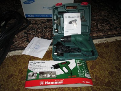

  • Технический фен HAMMER HG2000
    Фото

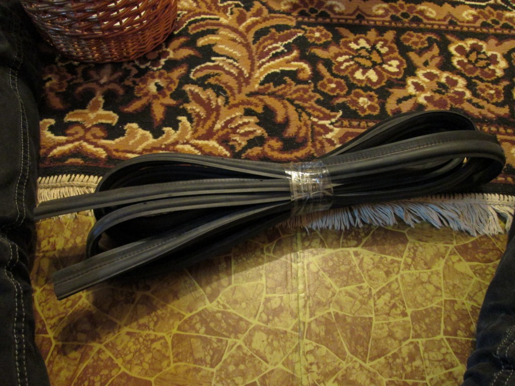

  • Из-за прохудившихся уплотнительных резинок дверей и багажника в салон лез снег при метелях(фото выкладывал), решил купить новые. На задние двери не было, взял четыре штуки передних - адаптирую.
    Фото

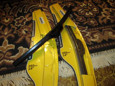

  • Фирма kioki, выпускающая много автопричендалов подогнала для зимы дворники всесезонные ( надеюсь правда, а не простые упаковали так, в любом случае пришло время отправить мои под замену)
    Фото
    Кто-то как-то спрашивал про крепление дворников этой конторы:

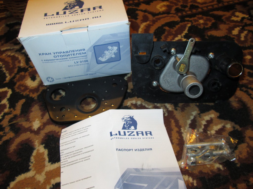

  • Кран отопителя 2108, тут больше нечего писать)
    Фото

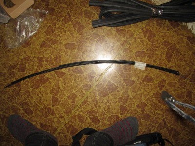

  • Набор тросиков 2108. Предложили на высокую торпеду и низкую. Взял те, что подлиннее - чуть чего можно подогнать.
    Фото

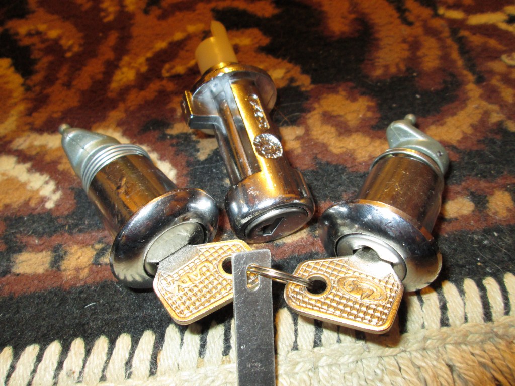

  • Т.к. личинки у меня сломаны - купил комплект

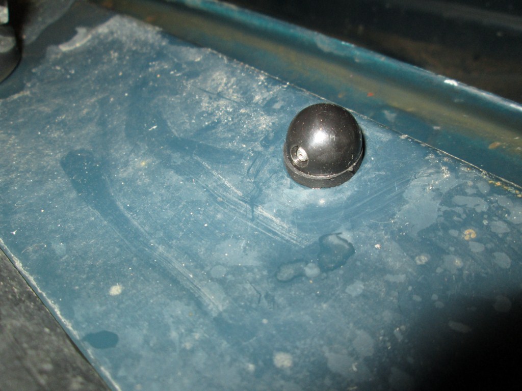

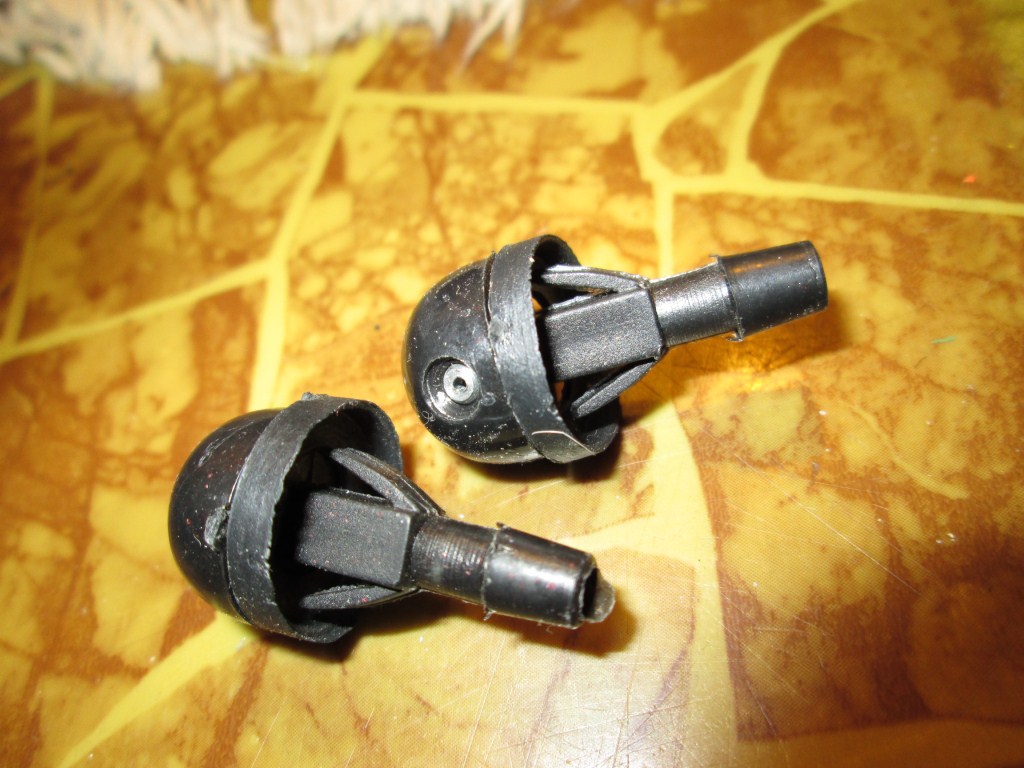

  • Пысалки на лобовое. купил новые, т.к. зимой в морозы у меня лопнули пластмассовые гаечки, которыми снизу закручивается форсунка, купил с защелкой, посмотрим как жить будет.
    Фото

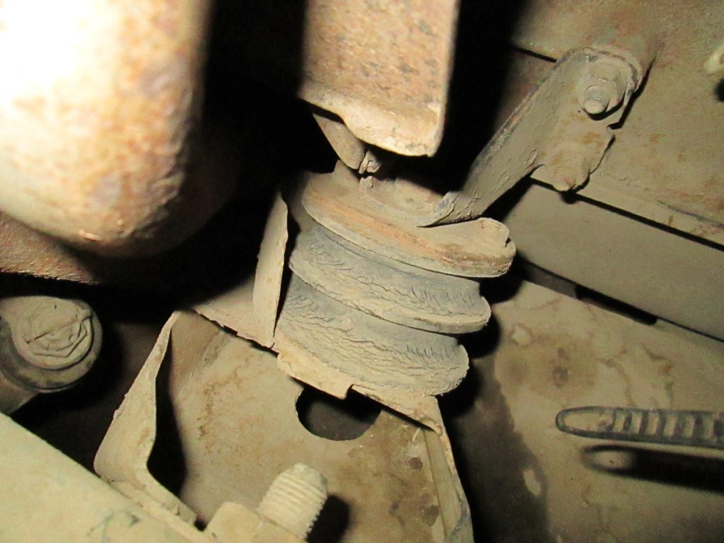

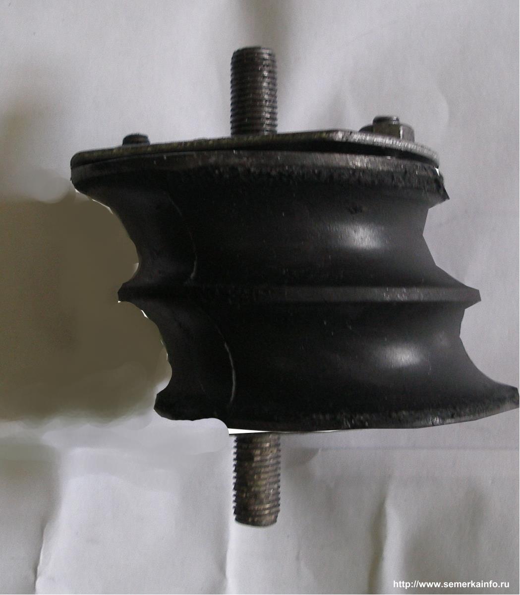

  • подушки двигателя у меня все потресканые - иногда двиг очень качается, вот новые
    Фото

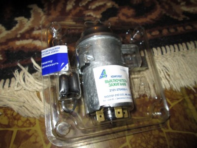

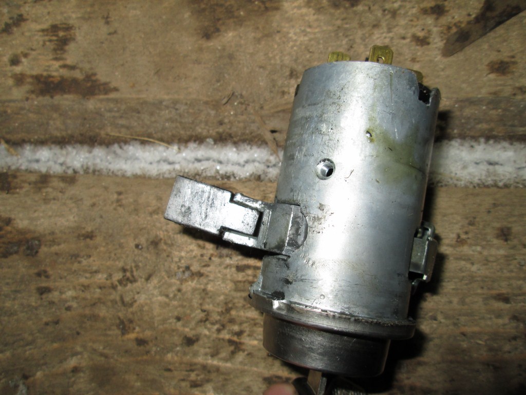

  • Замок зажигания пудрит мозги-1 ключ уже надломил, хорошо вовремя заметил. Куплен.
    Фото

Только краник говеный купил. :yes:
Благодарил (а): 542 раза
Поблагодарили: 412 раз
Re: Ваз! Здоровенный Ваз! (21070)
Непрочитанное сообщение prostovanzo » Пт дек 28, 2012 22:10:32
JET писал(а):Только краник говеный купил.
:sad:
шибко говеный?
Благодарил (а): 247 раз
Поблагодарили: 633 раза
Непрочитанное сообщение JET » Пт дек 28, 2012 22:24:06
prostovanzo писал(а):шибко говеный?
довольно таки :yes:
Сопли пускают быстро...
Непрочитанное сообщение prostovanzo » Пт дек 28, 2012 22:26:22
JET писал(а):довольно таки :yes:
эх, печаль...ну что уж делать, под капот поставлю,а там - если будет сопли пускать - поменяю. Хотя бы пускать их не в салон будет.

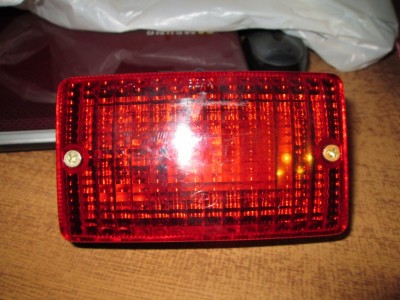

Купил сегодня задние ПТФ на 2106, т.к. на Оку нигде нет. Ну, господа, фото ниже.
Разве это можно назвать отражателем? :getlost:
Сдавать обратно в магазин, типа не подошли, или колхозить их фольги отражатель?

  • Заменены щетки дворников

Форсунки омывателя
Как я и рассказывал, форсунки старые сломались в мороз, когда обметал снег, проехал по ним щеткой. Куплены заводские, о как! Осталось только отрегулировать.
Соответственно старая ущербная
и новая
Замок зажигания
Старый зж не давал повернуть ключ ( раз через раз) и был подвергнут безжалостной замене :devil: LOL тут видно кривой блокиратор
а вот новенький, красивенький зж =)
Подушки двигателя
На первой передаче, если дашь газу и отпустишь, двигатель дергался сначала в одну сторону, а потом в другую, и сам дергая привод газа, увеличивал подачу топлива и резонансно раскачивался, спасался выжиманием сцепления. Грешил на подушки - осмотр подтвердил. Вот и пришло их время, долго ждали...
Трещин на обоих - кучи
С их заменой конечно пришлось помучиться, т.к. и неудобно, и "хрен подлезешь сюда", и "неси тебя леший, долбаная гайка, когда ж я тебя наживлю" и некоторые другие факторы, не способствующие активному продвижению в ремонте.
Левая подушка разобралась сама. Низ ускочил в яму, отброшенный пружиной. Правая подушка снялась целой, но была более истрескана и представляла собой параллелограмм.
На фото не очень заметно правда, поэтому сделан примерный фоторобот

А почему форсунки одинарные? взял бы сразу двойные :)
Непрочитанное сообщение prostovanzo » Вс дек 30, 2012 8:58:06
Йожык писал(а):А почему форсунки одинарные? взял бы сразу двойные
двойные были только с гаечкой
я взял защелкивающиеся - проще крепить,да и получше, имхо конечно же
Сообщения: 47943
Благодарил (а): 1511 раз
Поблагодарили: 3759 раз
Непрочитанное сообщение Антон80 » Вс дек 30, 2012 12:30:23
Так с гаечкой надежнее, имхо. Но там нюанс. Сначала прикрутить гайку, а потом одеть трубочку. По-другому не лезет гайка.
Непрочитанное сообщение prostovanzo » Вс дек 30, 2012 17:21:19
форсунки не поддаются регулировке, аж сломал иголку когда пытался повернуть сопло. Придется новые искать
Антон80 писал(а):Так с гаечкой надежнее, имхо.
ну мои старые были криво сделанные, из сопел неравномерые потоки и т.д.
будут добротные -куплю
