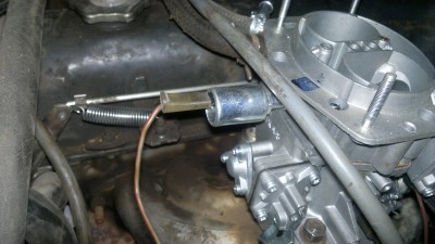

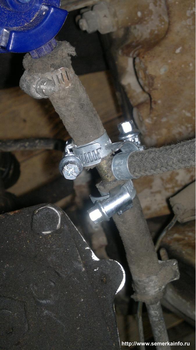

Победил сегодня установку карба. Фото ниже. Проверить не смог, акб села. Поставил мужику рядом на зарядку, стояла часа 2-3(60 Ач поставили на 6 ампер, потом на 8, и последние пол часа на 10 ампер). Поплавок в ареометре показывал даже в конце полную разряженность аккумулятора. Завтра мужик поставит его ещё с 10ти утра до обеда заряжаться(часов 6 выйдет ещё).
Теперь по установке. На клапан ЭПХХ кинул длинный оранжевый провод с своего электроклапана(на фото видно будет), который я подключал в ОЗОН(вообще их было два, я подключил тот, что длиннее, короткий не дотягивается). Подключил вакуумкорректор, топливный шланг, обратку. Самое трудное было - достать скобу от подсоса и поставить кулису, я не врубался как, потом сообразил. Вот в общем и всё. Что нужно ещё сделать по карбу?

Неплохо потрудился. Пускай служит тебе хорошо. Потом эпхх если что сделаешь. Хотя как у тебя, оранжевый на электроклапан, 80% жигулей так ездят...

Непрочитанное сообщение VladDekabrist » Вт апр 30, 2013 19:41:01
В общем, поставил сегодня карб, вроде неплохо, но провал при резком нажатии и прочие проблемы, что были и на озоне, но динамика набора оборотов намного лучше.
Там мне знакомый, что помогает сказал ещё купить вот это:
  • Трамблёр бесконтактный;
  • Катушку зажигания;
  • Коммутатор
  • Пучок коммутатора
  • БУЭМ(блок управления электромагнитным клапаном, что походу и есть эпхх)
  • Свечи Денса, тойота К16 РУ или К20 РУ
За всё в сумме, я уже посчитал, выходит 700 гривен.
