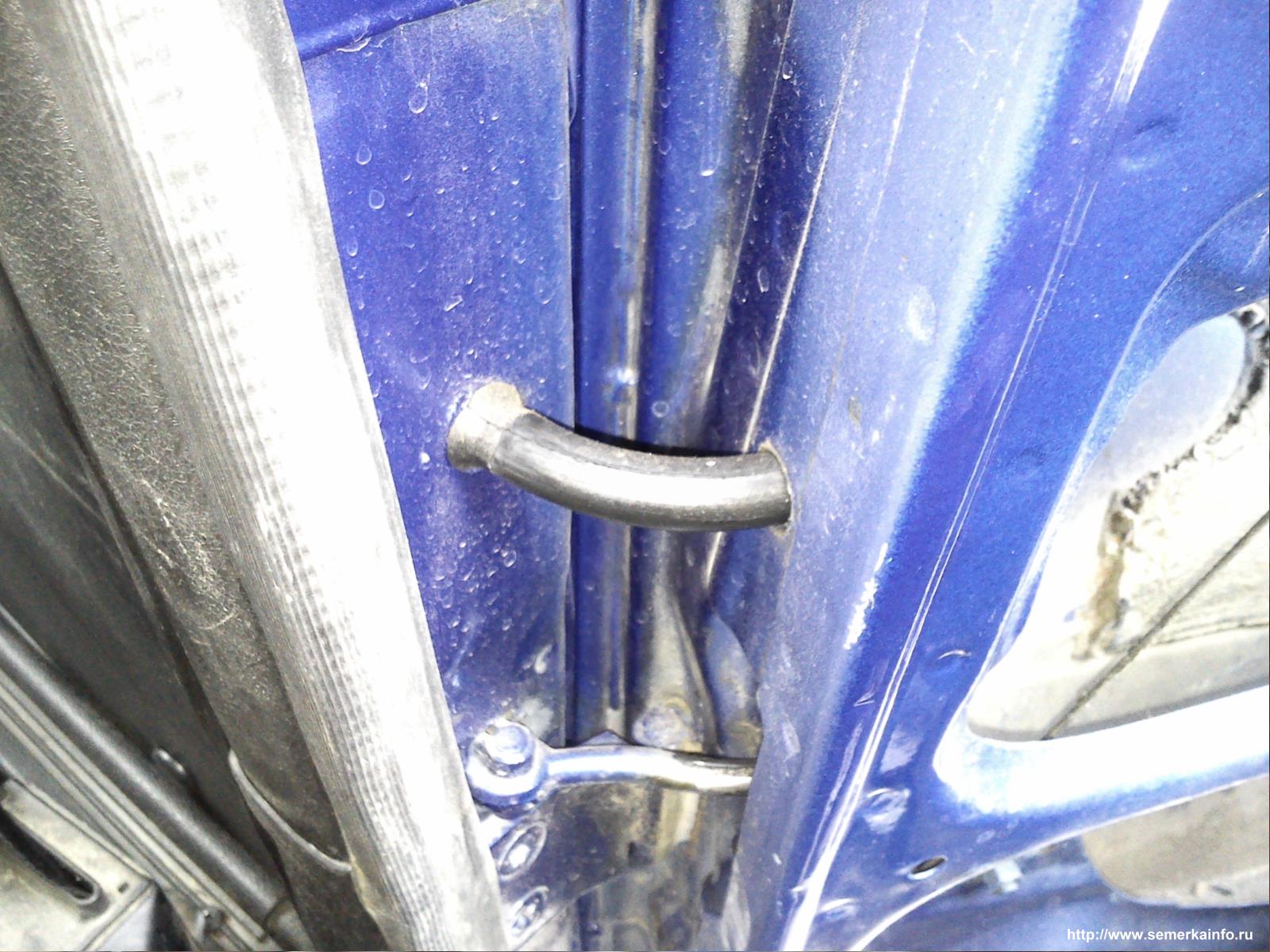

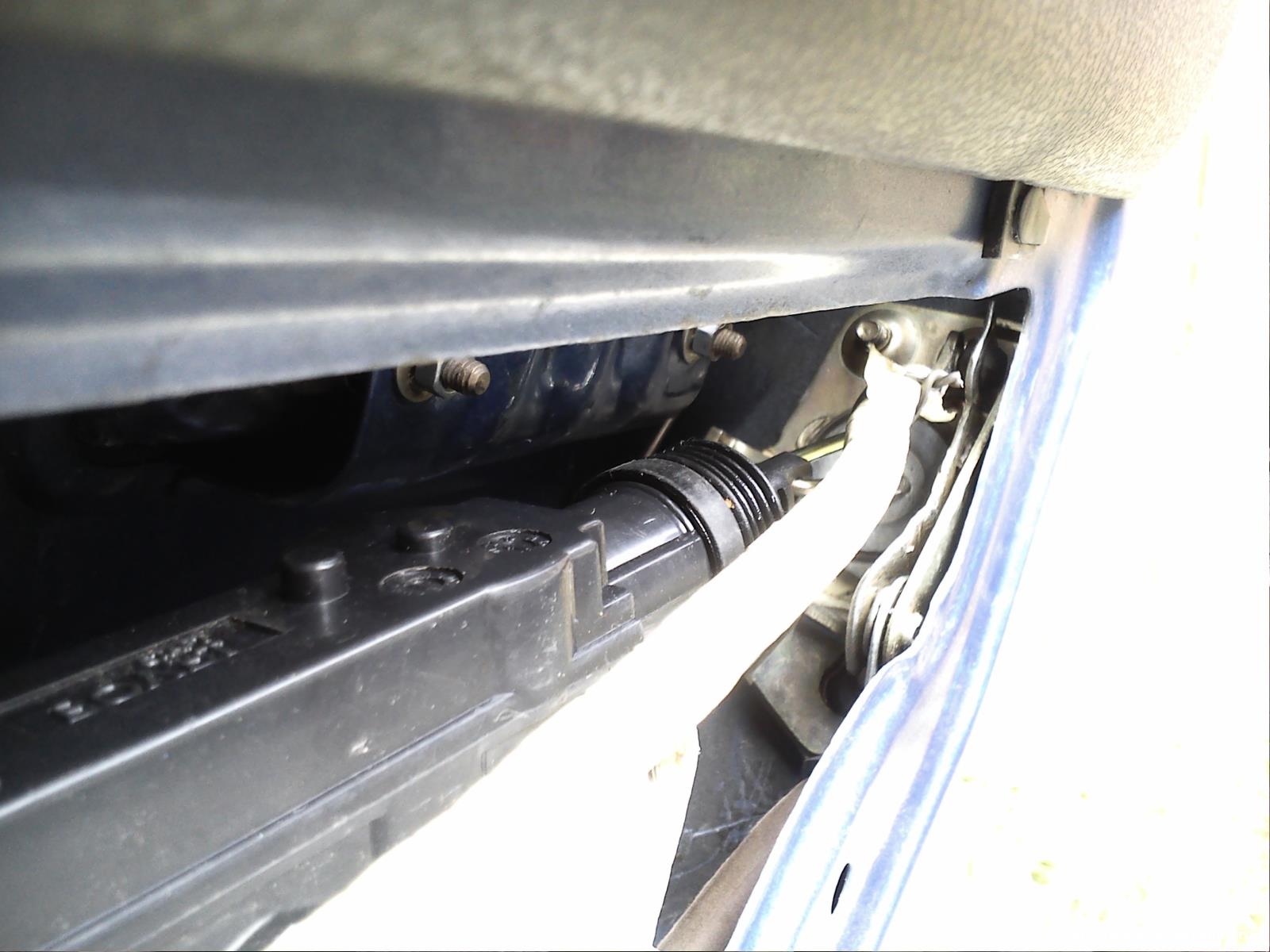

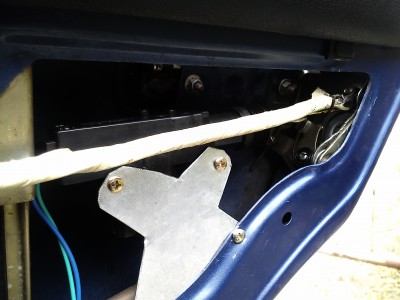

Непрочитанное сообщение Medved@790 » Вс сен 15, 2013 17:36:36
с утречка мне было выделено немного времени и я сделал вот так:
после обеда я с импровизировал и сделал вот так:
там дырень на флажке есть интересная, вот туда я и подвел тягу. ненавижу стандартные фиксаторы тяг - все должно крепиться намертво что бы не лазить в двери вообще.
Андрею фотку как то обещал)
теперь мне не надо тянуться открывать заднюю дверь что бы посадить этого Нафаньку))))

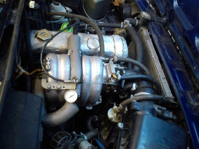

сегодня хотел с утра вымыть керхом и заняться задними подкрылками, но температура была в минусе. поэтому надо было чем то убить время в гараже.
давно хотел крутнуть распред пораньше, низов не хватало, поздно моторчик просыпался. да и гидрики проверил на всякий. сделано.
летом дриснул один топливный шланг и манометр в экстренном порядке пришлось снять.
прикупил пару шлангов вчера, подсоединил на резиновых кольцах и фуме, замотал в гофру и теплоизоляции во избежании воздействия губительной температуры, а то и второй шланг был в трещинах уже на подходе. решил перестраховаться. манометр новый, у старого стекло заматовело от струйки карбклинера (думал стекло). шланг уложен с меньшим для него изгибом. сделано.
давно не давала покоя мысль о том что прошивка у меня под 203й дроссель с РХХ, а стоит 2112й ввиду того что первый запил 12го дросселя под 203й регулятор был провален (грибок закусывало, были прохлопы во впуск от недозакрытия).
РХХ разобран, смазан, дроссель снят и рассверлен 10мм сверлом, все заусенцы убраны вместе с опилками.
переходные режимы стали мягче ощущаться, запуск с включенной печкой не дает провал оборотов, после скидывания с передачи двигатель не пытается заглохнуть (еще и холодный впуск повлиял по трассе на это).
