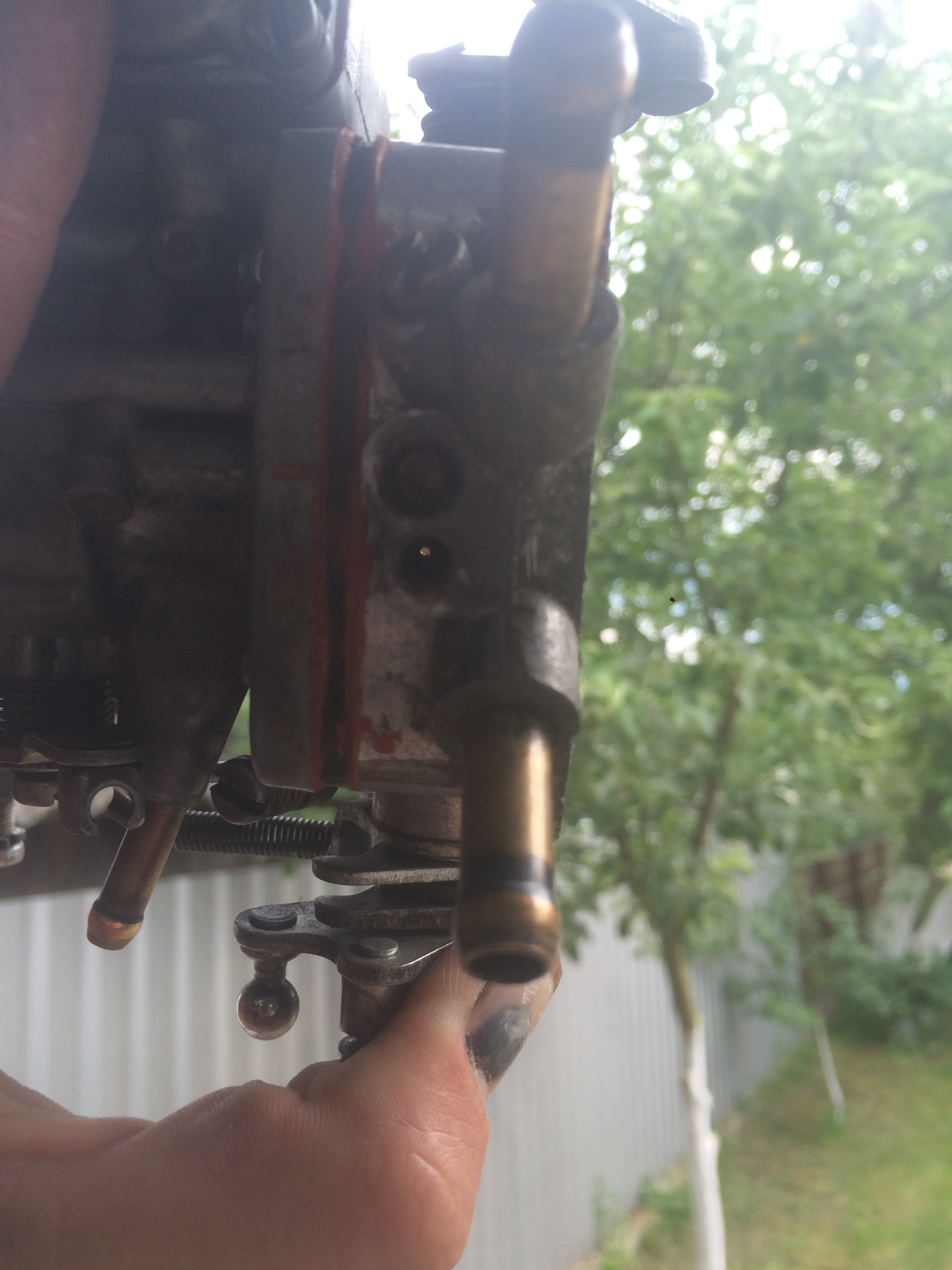

Сделал пока для старичка вакуум коректор, но чет он мне все равно делает нервы. Чуток вытаскиваю подсос прет хорошо, а вот без подсоса на второй два три скачка как лошадь делает :crazy:

Непрочитанное сообщение Антон80 » Вт июн 05, 2018 1:05:48
Герметиком мазал?
