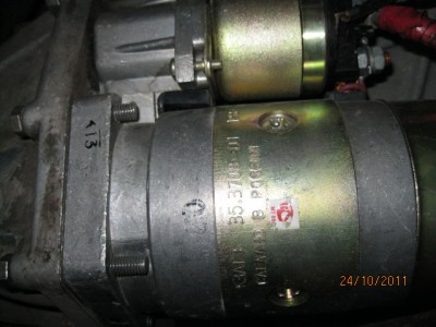

Доделал упор капота, теперь ничего не вырвет и вполне надежно выглядит!
Поменял корзину сцепления, поставил без "паука" фирмы "Триал". сцепление стало в два раза мягче :thum1: очень доволен!
Заменил стартер
Сменил сальник редуктора и задний сальник КПП
