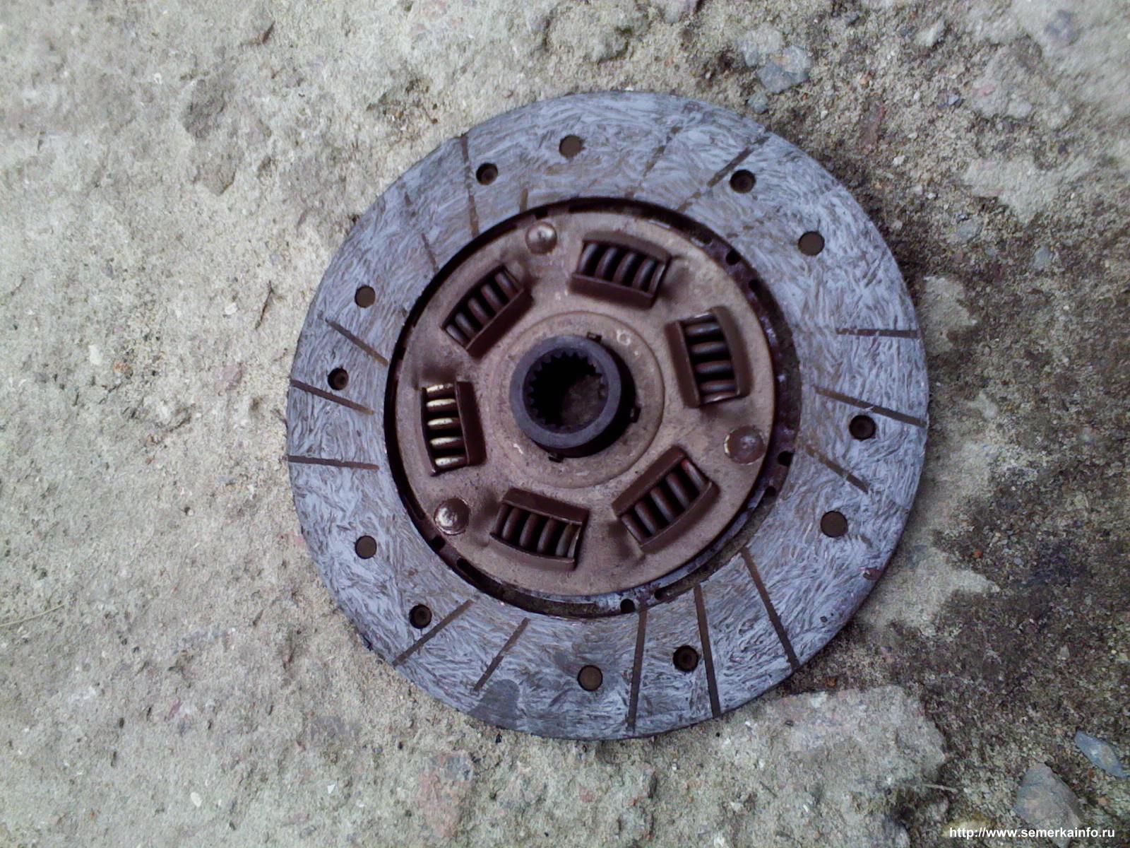

Непрочитанное сообщение Classic » Сб мар 16, 2013 18:48:56
Поменял сегодня сцепление (писал в профильной теме). По приезде в гараж обнаружил одну негорящую "туманку" (ДХО). Думал лампочка, вынул, а она рабочая. Начал искать косяк- "минус" пропал- провод, идущий от лампы на корпус. Причём тестером этот провод прозванивается, а при подключении к лампочке контакта нет! Чудеса, да и только. Придётся завтра новый "минус" изготовить.
А заезжая в гараж, заметил, что машинка стала как-то "благородно" порыкивать. Никак глушитель под замену проситься начал! Блин, не могла она на пару дней раньше рычать начать- только сегодня в сервисе был! Теперь в следующие выходные опять ехать. :slap: Что-то много за один день. Сыпаться начинаем? :sly:

Непрочитанное сообщение Буйный » Вс мар 17, 2013 5:14:28
Classic писал(а):машинка стала как-то "благородно" порыкивать.
А нет ли тут связи с заменой сцепы? Например, поз.3 крепится к КП, которую тебе снимали вчера.

Да тоже так думаю. Содрали кусочек ржавки и начало сечь. Ну ниче- почти 10 лет отходил родной!
Поправил сегодня ДХО- с новым проводом сразу заработало.
Сделал фотки старого сцепления. С виду косяков не обнаружил кроме замятости на центральном диске корзины (не знаю как он правильно называется). Но может она при демонтаже появилась.

Непрочитанное сообщение Буйный » Вс мар 17, 2013 16:59:18
Classic писал(а):не знаю как он правильно называется)
Упорный фланец с приклеенным фрикционным кольцом(накладкой), который посредством трёх пластин соединяется с кожухом сцепления. Оно же в простонародье - "паук", который, кстати, у некоторых производителей в последнее время отсутствует по разным причинам. Это, Валер, для самообразования. :beer2: :beer2: А та коцка фигня.
