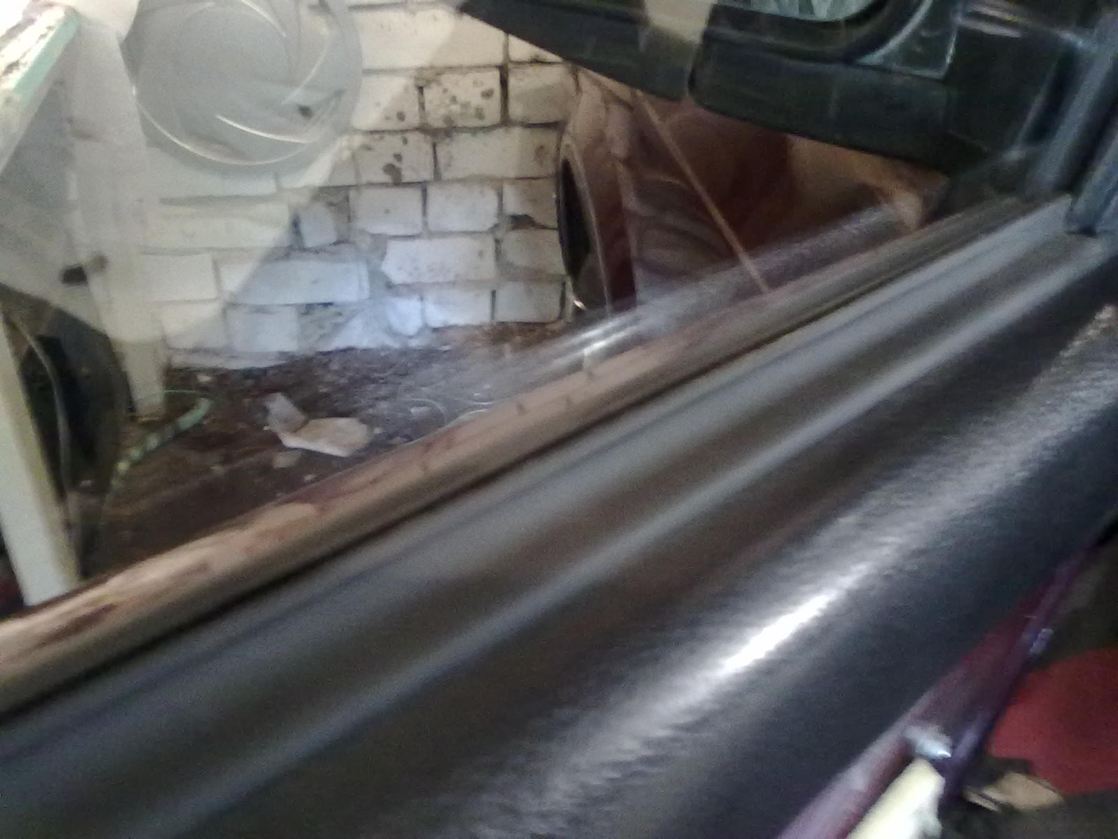

Непрочитанное сообщение MISTIK93 » Вт июл 24, 2012 12:26:55
сегодня поменял исцарапанное бархотками стекло :clap2:
стало вообще круто :thum1:
заодно бархотки поставил новые и шумку проклеил (тише намного стало при открывании и закрывании двери)
