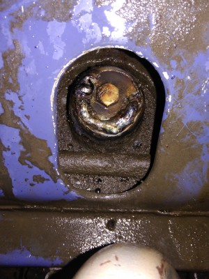

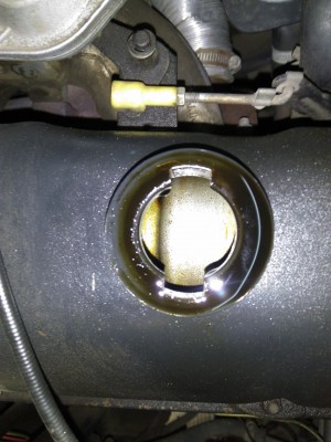

Вот и очередное ТО. ТО-220 000 (хоть и с опозданием)
Отмылись после зимней соли
поменяли масло/фильтра. пенал как всегда чист.
свечки конечно от такой езды подкопченые стали, но сейчас на больничном - дам Урагану прогадиться на свежем масле, да заодно компрессию измерим.
ну и подварил как мог и электродом доставал
Сообщения: 18116
Благодарил (а): 1471 раз
Поблагодарили: 2221 раз
Непрочитанное сообщение Препод48рус » Чт апр 06, 2017 4:18:05
Развал делал после сварки?

Сань, а смысл? Я же не рычаги, сайленты, шаровые менял... Да и встало все на место.

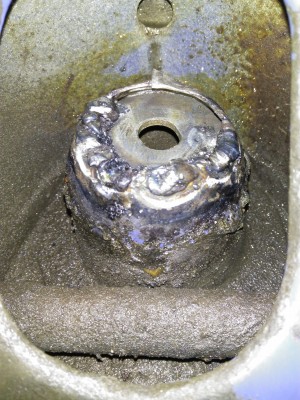

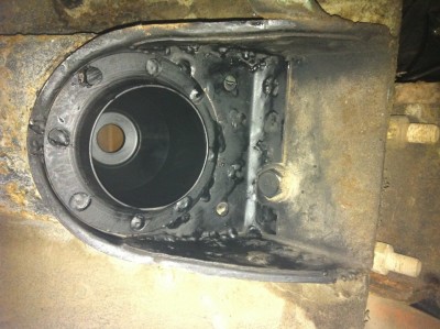

Не прошло и пол года, как Ураган разменял очередную пятёрку. Теперь их 225.
Впринципе изменений нет, все работает как часики. Единственно что, - вырвало на этот раз правый стакан. Сделал его по аналогии левому.

Шайба.
Добавлено спустя 1 минуту 37 секунд:
Сварка.
Добавлено спустя 1 минуту 45 секунд:
Результат.

Re: Классический Mercedes 2107 небесного цвета
Непрочитанное сообщение Йожык » Чт авг 31, 2017 14:05:38
Чего ж их ломает-то так?
viklord
Дальнобой semerka.info
Сообщения: 2018
Благодарил (а): 289 раз
Поблагодарили: 420 раз
Непрочитанное сообщение viklord » Чт авг 31, 2017 14:09:57
Видать время пришло. Что левый, что правый - одинаково вырвало.
