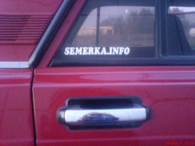

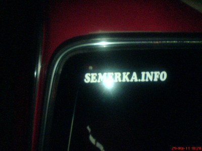

Вот недавно приклеил атрибутику любимого сайта :clap2:
зы. звиняюсь за качество, телефон :slap:
