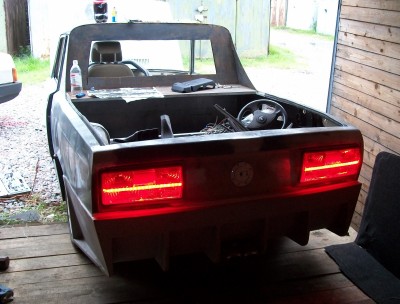

Непрочитанное сообщение Tsushima » Сб июл 30, 2011 22:15:09
Категорические приветствия!
ТАЗ понемногу строится, доводятся до ума мелочи.
Сегодня примерил заднюю оптику.
Смотрим фото:
алекс007
Сообщения: 1225
Откуда: ростов на дону
Благодарил (а): 27 раз
Поблагодарили: 23 раза
Re: Будет Вам рында! (с)
Непрочитанное сообщение алекс007 » Сб июл 30, 2011 22:48:39
:clap2: аплодисмээээнты !!!!!!!! :thumbsup:
алекс007
Сообщения: 1225
Непрочитанное сообщение алекс007 » Сб июл 30, 2011 22:50:20
только вот немного не пойму как белая полоса светитса ! :hmmm:

Tsushima
Сообщения: 69
Зарегистрирован: Чт окт 07, 2010 18:51:42
Модель авто: ваз-2105
Откуда: Петербург
Непрочитанное сообщение Tsushima » Вс июл 31, 2011 6:59:10
Спасибо...
алекс007 писал(а):только вот немного не пойму как белая полоса светитса ! :hmmm:
Там задний ход и поворотник. Справа и слева соответственно
