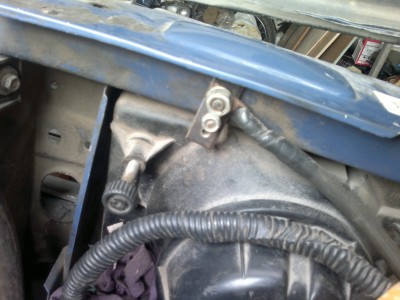

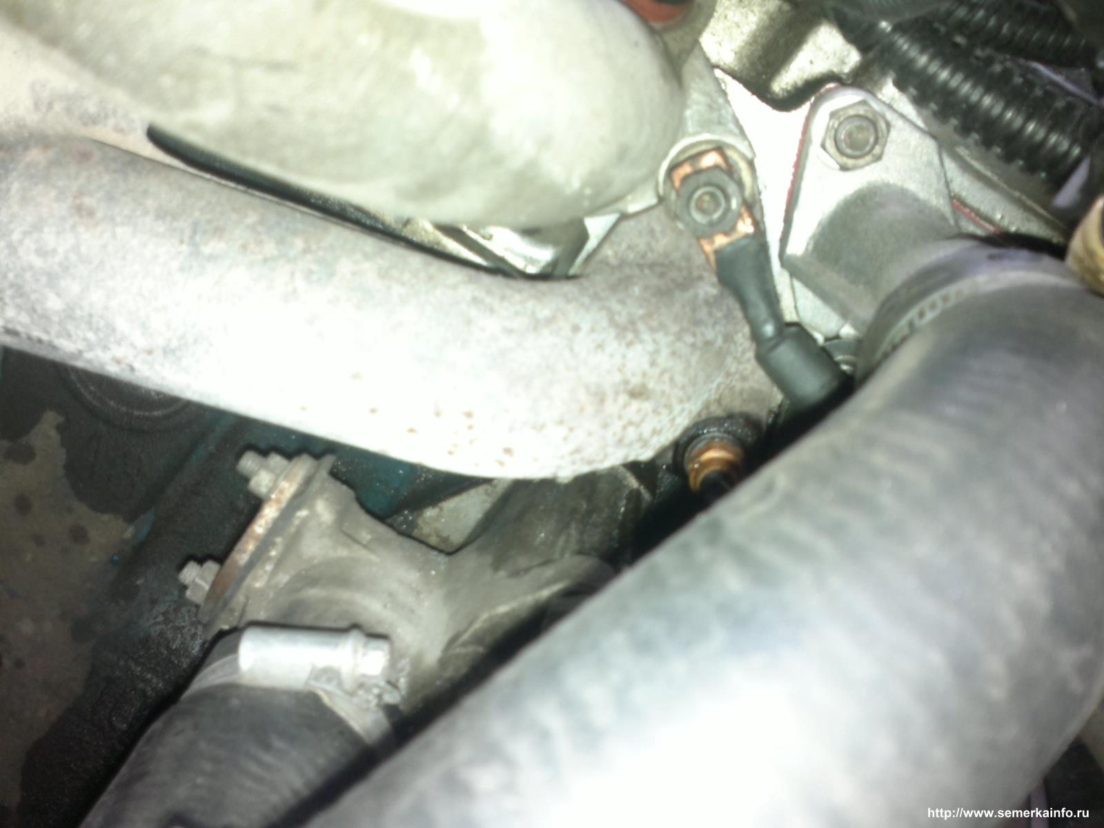

решил поприбираться в гараже, точнее сразу в двух; после пожара, да и вообще, требовалось взять несколько мешков в зубы и начинать капитально заняться уборкой с выкидыванием всего лишнего.
вспомнил батю в очередной раз :-J , чего только не было в железном гараже: и штук пять катушек зажигания, несколько разных карбов (как мотоциклетных с бензопильными, так и автомобильных), пять разных бензонасосов, да и вообще куча всячины; на одних болтах с гайками я могу с внуками прожить если покопаться хорошенько.
при заезде в гараж мною было обнаружено что напруги нифига нет, а под капотом снова предстала такая картина:
ТРЕТИЙ РАЗ УЖЕ!!!
как видно на фото, болт "срезало" в месте крепления банана и генератора.
сегодня:
ну а сегодня я первым делом кинулся снимать пыльник двигателя, искать остатки болта верхнего уха геныча. фотки выше.
покумекал, собрал всунус теперь шляпкой болта наоборот (блин, о чем я вообще?))), затянул с резьбовым фиксатором и толстыми шайбами на 8, напруга в норме и геныч не болтается:
