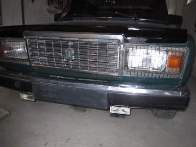

Миша писал(а):я просто тащусь от читаемости номера (w00t) :psih:
Вот ё-мое, а я-то подумал, что тебе не нравится :D
Миша писал(а):а не снимай :whistlin:
Поздно, пацан сказал, пацан сделал (w00t)
пришлось правда повозиться, кроме как путем разламывания рамка сниматься не хотела и болты декоративные позакисали, не думал, что придется так долго провозиться, но результат на лице, т.е. на бампере :P

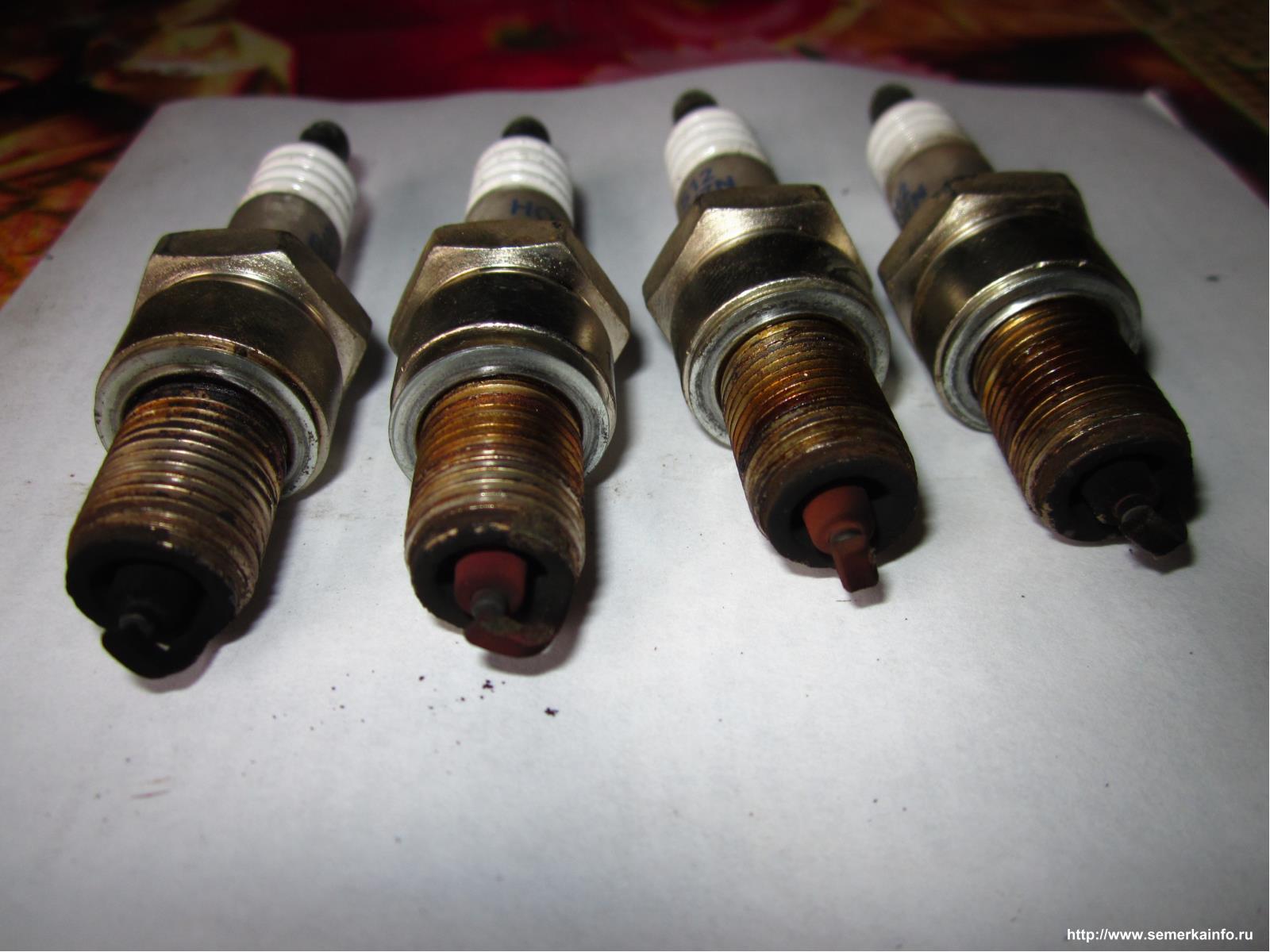

Уделил сегодня немного внимания своей семерочке.
На удивление, давление в шинах не потребовало подкачки, как зимнюю резину поставил, так и держалось все 3 месяца.
Ввиду того, что крайние две поездки появились какие-то сомнения в работе движка, то решил проверить свечи.
Они засрались конечно основательно, хотя прошли всего около 7000 км (двух лет нет им еще) мне так кажется, что виной всему короткие городские поездки, когда двигатель еще не успевает выйти на рабочую температуру, а я уже приехал.

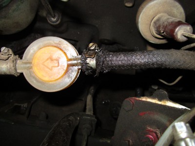

Пока крутил свечи, то обнаружил еще одну херню, которая вероятно и сказалась на нормальной работе мотора (по ощущениям было такое, что как будто еду на холодной, дергается местами).
А именно, прохудился топливный шланг, причем основательно. Пришлось попыхтеть, пока снял его с трубочки, хомут пришлось надфилем перепиливать.

Непрочитанное сообщение Антон80 » Вт мар 03, 2015 18:46:02
Где заправляешься обычно?
Сообщения: 7472
Благодарил (а): 2572 раза
Поблагодарили: 1396 раз
Re: ВАЗ-21074 Боевая подруга
Непрочитанное сообщение PECHKIN » Вт мар 03, 2015 18:57:40
, обычно на одной и тоже заправке, так что тут и к гадалке не ходи, откуда это.
Буду менять, тем более я там более на работу не езжу.
Единственное что, не уверен, что на других лучше.
Как-то у своего карбюраторщика интересовался, где лучше брать, но ответа так и не получил, везде го%но

Непрочитанное сообщение Антон80 » Вт мар 03, 2015 19:01:04
Так на какой же?
Надо будет свои свечи глянуть, давненько не смотрел.

под капотом то видно шланг...а вот трубка когда гниет это хреново...у мужика одного так было...на 04-ке...он стал жаловатся на большой расход и вонь в салоне....ездил полгода так пока случайно не нашел течь
это еще хорошо что не вспыхнул нигде... :slap:

Антон80 писал(а):Так на какой же?
Антон, мой ответ тебе ничего не даст, нет у вас таких заправок.
Конкретно заправлялся на "Коммунальщике", есть еще заправки: Каштан, Алвас, Источник, Мавекс... и т.д.
Не, ну есть еще и ВОГ, Лукойл, ТНК, но там давненько не заправлялся.
Та у нас всякого хватает, мелких фирмочек развелось, вот они и гонят его, наверное сами бодяжат :D бывает, и из Румынии возят, вот такая заправка есть, типа переводится "Румынский бензин"

артур с писал(а):под капотом то видно шланг...а вот трубка когда гниет это хреново...у мужика одного так было...на 04-ке...он стал жаловатся на большой расход и вонь в салоне....ездил полгода так пока случайно не нашел течь это еще хорошо что не вспыхнул нигде... :slap:
Вот за трубку и боялся, когда тянул, что не дай бог, де-то слабина и сломаю ее к чертям.
Но, нет, выдержала мои издевательства по замене шланга, видать из нормального материала еще в 1987 делали, я ж ее с тех пор и не трогал.
Ну а запаха бензина я капец, как не люблю, сразу начинаю поиски источника запаха

А в рублях какая цена на бенз?

LЁLIK писал(а):31-33 р. Как у нас
Цены то как у нас. Но по свечам, бензин совсем ни как у нас

Вот так и рождаются слухи. У нас, у вас... Нормальный у нас бензин. Это какой-то частный случай на фото.

Я один раз заправлялся в Днепре, на пятерке. Разницы не ощутил. Но свечи у тебя ппц красные, конечно.

Все понял, парни, на ту заправку больше ни ногой.
