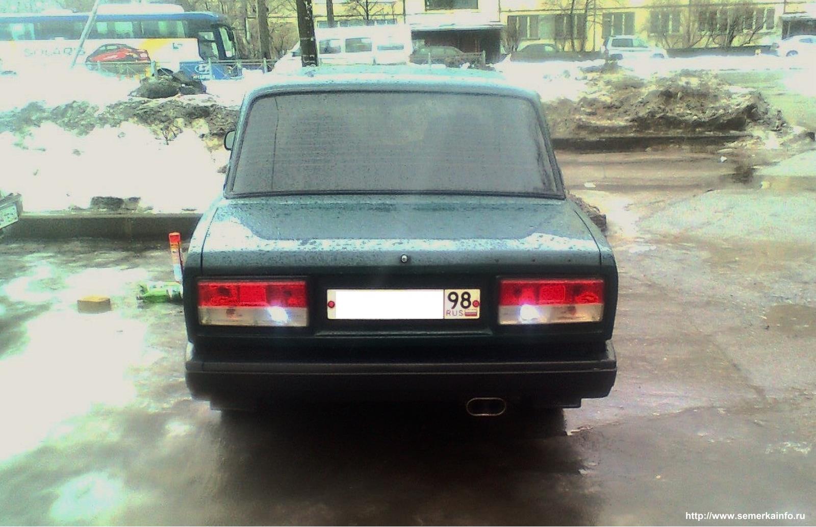

Бортовой журнал. запись № 18, часть вторая.
Немного под расцвело и пошли в ход новые фотки.
На этой фотографии, если присмотреться, то видно, как "Горит" задний ход, после установки светодиодов.
ХЗ чё с этим делать?

Поставь обычный галоген..у диода по-моему луч направленный в 1 точку...поэтому так получается. Либо надо дорабатывать фару...аля "рассеиватель".

Да, на счёт рассеивателя ты прав, думаю, как вариант замотовать немножко образивом диоды, дать немножко в самую " Тыковку" может по лучше станет. А с галогенками не совсем понятно, толи я не в теме , толи чего не знаю...

Не поможет.
Нужно стачивать линзу и полирнуть макушку. Так же нужно диоды отдалять от светофильтра (стекла заднего фонаря) как можно дальше, потому что угол свечения больше 120 градусов все равно не вытянешь из светика.

По ходу, есть два варианта, или забить, или вернуть на место сток. Так, как особо заморачиваться с этими диодами наверное и самысла особого нет.
P.S
Ешё один; всё же поискать в природе лампу накаливания с соответствующим цоколем и более белым спектором.
Господа Форумчане! Помогите Александру Радионовичу предложениями с лампой накаливания в " Задний ход" со стоковым цоколем и белым спектром освещённости. :innocent:

Может где пропустил... что за насадка на выхлопную трубу?

Насадка обыкновенная, так для понтов. От неё никакой пользы, просто потраченные деньги, молжно сказать для коллорита, ну и соответственно на " Любителя".
