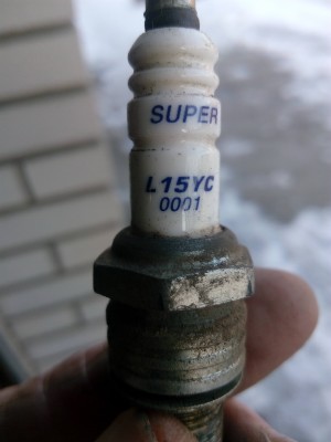

Два дня простояла без движения и сегодня с утра не захотела заводится. С первого раза вроде хватанула, а потом только маслала, без всяких попыток схватывания. Все, что вчера заряжал целый день ушло за 20 минут. Пришлось еще минут на 15 кидать зарядное. Пока подзаряжалась, выкрутил свечи от нечего делать. Вроде все на вид нормальные, но зазор показался великоват. Уменьшил на всех примерное вдвое.
А вообще, такое впечатление, что в карбе что-то примерзло. Температура в гараже минусовая, примерно -5-3, вполне хватит, чтоб какая капля подмерзла. В конце-концов завелся, но попотеть пришлось.
Отправлено спустя 22 минуты 19 секунд:
Упс, порылся в записях, свечкам-то уже 4 года и прошли они 36 с половиной тыщ. Не поменять ли? :slap:

Не привыкла машинка в минус ездить, совсем адаптировалась к южному климату. Но и я лошара еще тот. Вчера, когда не заводилась и выкрутил свечи, то показалось, что там большой зазор, уменьшил его наполовину, до 0.5 примерно. На работу еще кое-как доехал, ничо не понял. А вот с работы, движок колбасит, на передаче стОит чуть газ отпустить - дергается, холостые плавают.
Домой приехал, залез в ютуб, какой зазор все-таки должен быть на свечах с БКЗ. Посмотрел и прозрел. Пошел обратно, выкрутил свечи, вернул зазор взад какой был.
Сегодня утром завелась с первого раза, работает ровненько, приемистость тащит за педалькой газа, не узнать машину.
Ну и ночка уже была в плюсе, потеплело.
Сообщения: 19993
Благодарил (а): 857 раз
ВАЗ-21074 Боевая подруга
Непрочитанное сообщение Medved@790 » Вт фев 11, 2020 9:31:43
PECHKIN писал(а):
Вт фев 11, 2020 8:20:09
Это антинаучно и абсолютно неправильно. Только щупом это нужно проверять. Если зазор уходит спустя малый побег - менять такие свечи, а не гнуть; ещё не хватало чтобы электроды попАдали в горшки. Если и после замены троит/пердит - нужно смотреть резистор, бегунок, крышку...
Отправлено спустя 8 минут 56 секунд:
И забыл добавить: зазор должен быть только тот, который регламентирован системой зажигани. У братюни как-томалышок-гетц жрал по 20л на сотню. Я, грит, как обычно, ножовочным полотном зазор выставлял (w00t)
