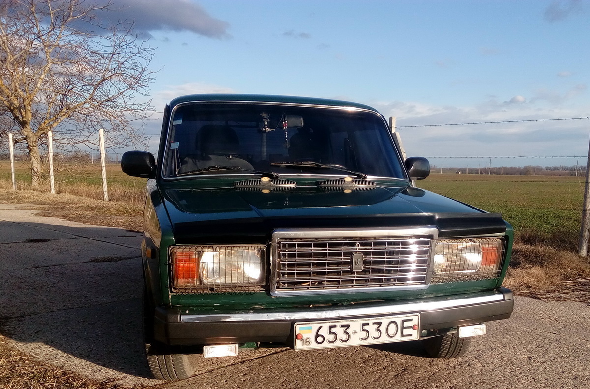

И последний штрих к новому бамперу - противотуманки. Извечный вопрос, куда их ставить, на или под бампер, решился в пользу низа, что более логично, учитывая идущие в комплекте крепления и советы, что ПТФ-ки должны быть ближе к дороге.

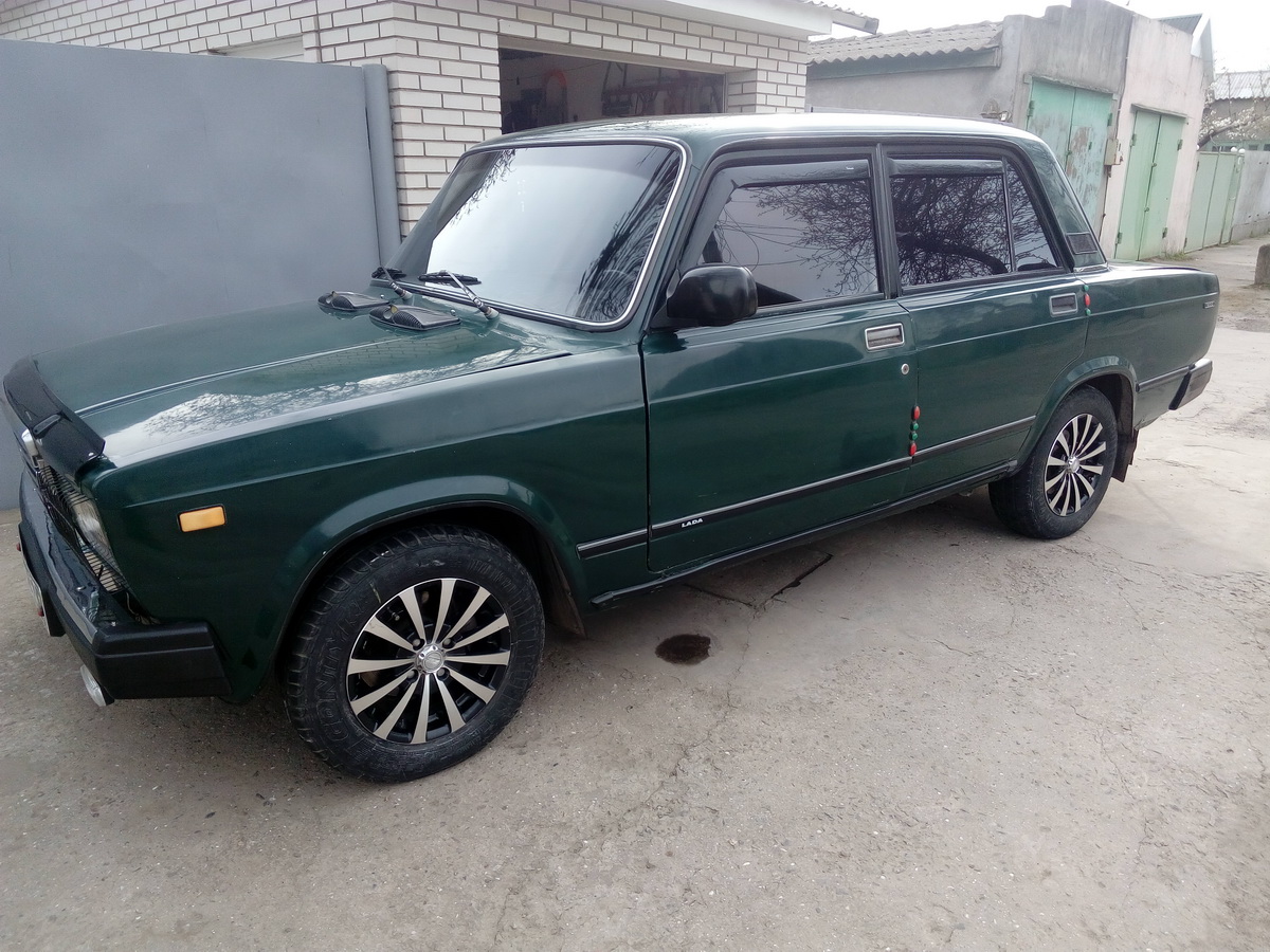

Переобулся. Вчера. Зад конечно прикольно поднимать мостом, но неудобно. Передок поднимал традиционно, с досточками, не решился под балку (а хотел и под рычаг) домкрат засовывать.
Ступица передняя правая аж плачет, под замену хочет. Колесо держится практически на двух болтах.
Ну и после зимы летняя резина - бяка конечно.
