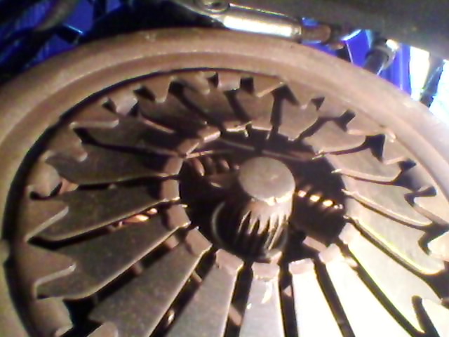

УРААААА!!! я все таки дошел до гаража и наконец таки поменял креставину!!!! дело за малым..... коробка и собрать все в кучу! чувствую можно уже ставить летку, как раз летом уеду с гаража! =))

Что то я подумал и понял что времени на переборку коробки у меня нет и отдал знакомому пускай переберет, конечно же за скромное вознаграждение! так же составил список то что мне необходимо сделать что б привести машину к идеалу! список получился достаточно не скромный из скромных мелочей....
Alexsus
Сообщения: 717
Откуда: Петрозаводск
Поблагодарили: 10 раз
Re: Vaz Evolution 07
Непрочитанное сообщение Alexsus » Вт май 01, 2012 18:42:30
И снова доброго времени суток! Продвижения по ремонту уже есть! Каробка заняла свое штатное место, магнитофон получил питание напрямую от аккамулятора, а то был подключен от прикуривателя и переодически вырубался! так же в бардачке появился дополнительное гнездо для прикуривателя, удобно для зарядки телефона и подключения всяких девайсов типо видеорегистратора!

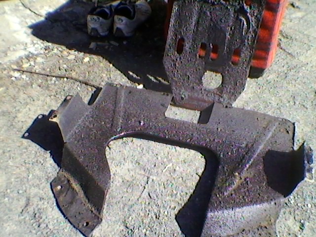

Непрочитанное сообщение Alexsus » Ср май 02, 2012 19:37:24
вот некоторые фото с ремонта!

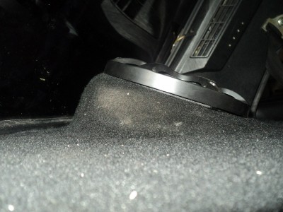

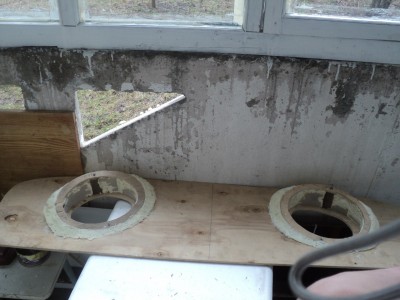

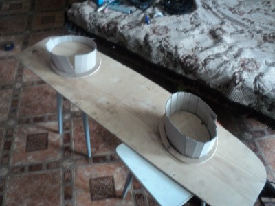

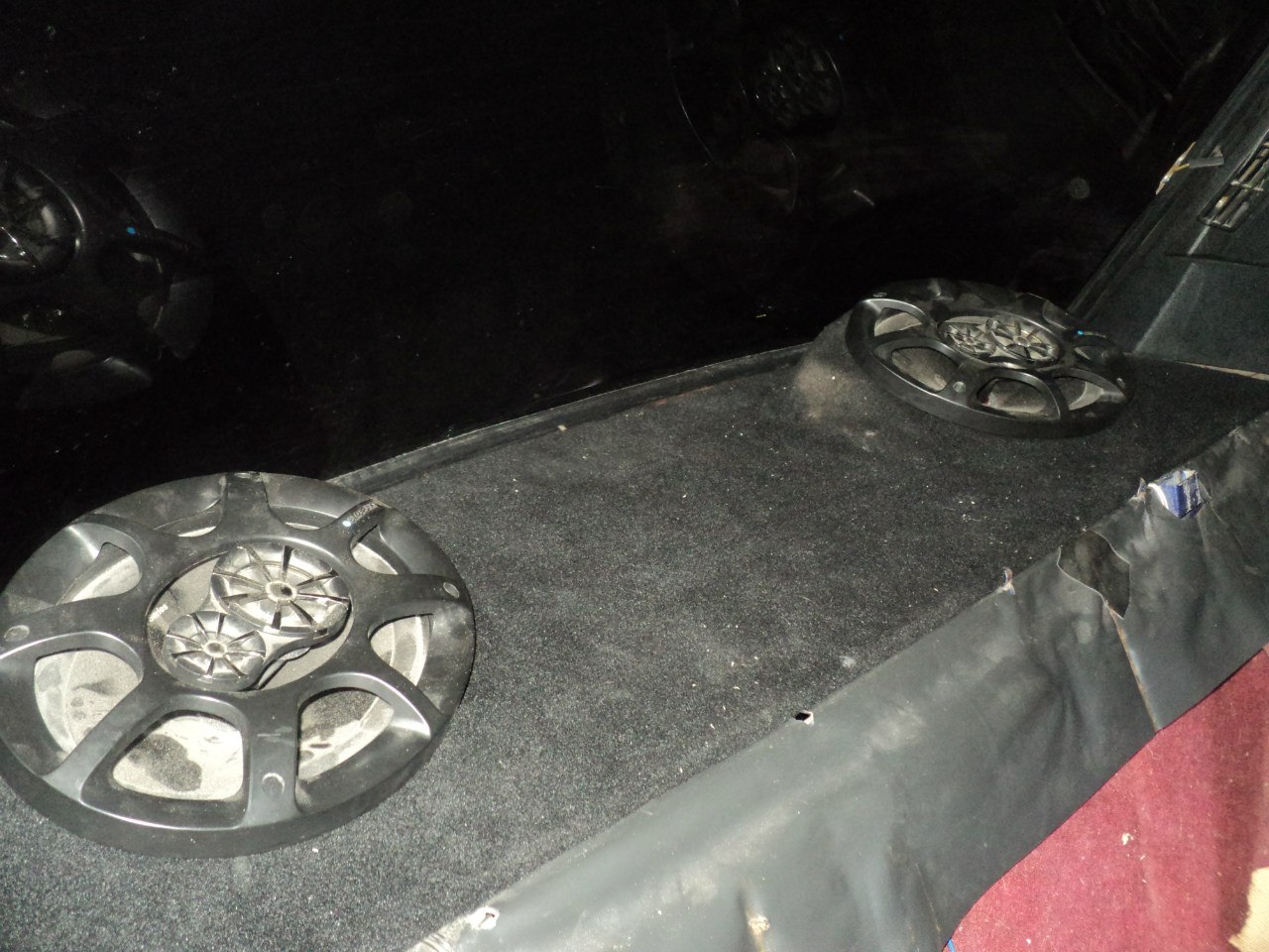

Вот и фотоотчет по "приготовлению" акустической полки в домашних условиях, с минимальным гемором и затратами!
да я чайник и мне лень разбираться с форумом, так что все по пунктам и по номерации можно найти соответствующее фото!
использовано:
-)остатки макрофлекса, валялись дома!
-) остатки от фанеры, валялись без дела в гараже
-) клей момент 1 банка
-) карпет, было взято 2 метра погонных, но много осталось!
-) несколько саморезов
инструменты:
-) карандаш
-) старая полка
-) линейка (в частности везде мерил рулеткой)
-) электролобзик
-) кисточка, шпатель
-) отвертка
-) дрель
-)сверло и желательно побольше!
Начнем!
1) для начала используем старую полку как шаблон для изготовления новой (забегая далеко вперед, до обтяжки карпета подгоняйте по месту полку, мало ли что, придется подгонять по месту)
2)при помощи элетролобзика выпиливаем не замысловатую фигуру, можно и при помощи напильника вытачивать, кому как удобней!
3) Далее также при помощи все того же лобзика выпиливаем два овала пол блины, желательно чтоб были шаблоны (при покупке новых идут в комплекте) но у меня их не было, поэтому внешне они по размерам как гриль блина, а внутри подгонялось на глаз! для выпиливания внутреннего овала делаем отверстие при помощи сверла и дрели и просовываем туды пилку лобзика!
4) далее при помощи, в моем случаии, обрезков от досок делаем стойки под один край, я сделал подъем 7 см! у стойки один край ровный, второй стачивал канцелярским ножом, что получился под углом, (инструментов подходящих не нашел!)
5) закрепляем стойки и кольцеобразные овалы на основании полки, в самой полке тоже необходимо сделать вырезы, так как в моем случаи просто динамики не влезли, делал на глаз!
6) и так все понятно, просто вид с боку!
7) готовим к заливке пеной те части которые должны быть закрыты, изнутри картон полтавлен, закреплен с помощью ниток и иголки!
8) 9) заливаем пеной и оставляем на сутки чтоб высохло, раньше нет смысла соваться!
10) 11) 12) при помощи канцелярского ножа и фантазии придаем необходимую форму подиума! (как вы уже заметили я их разместил под углом по отношению к горизонтальной оси полки(инженеры ТМ простите меня если не верно вырожовываюсь))
13) затягиваем в карпет, процедура не сложная, но если первый раз взялись за это не волнуйтесь если получиться все не очень идеально!
14) ну и естественно устанавливаем в свое авто полку, на еще штатное место!
15) просто делаем красивые фото и радуемся! =))
Всем спасибо за внимание, спрашивайте что интересно отвечу на вопросы, могу чертеж сотворить как разместил блины, просто сейчас лень рисовать!
P.S. ну и напоследок до таких работ у меня стояла обычная полка (16) с х.... не очень хорошими блинами и так же затянута я в карпет!
P.S.S. не пинайте ногами, матюгами не матюгайте!
Непрочитанное сообщение алекс007 » Вс май 13, 2012 21:22:01
:clap2: нормуль !!! :yes:
Сообщения: 47926
Благодарил (а): 1508 раз
Поблагодарили: 3744 раза
Непрочитанное сообщение Антон80 » Вс май 13, 2012 21:26:41
Alexsus
Молодец!
Petrem
Сообщения: 851
Откуда: Моск. обл.
Поблагодарили: 30 раз
Непрочитанное сообщение Petrem » Вт май 15, 2012 7:35:21
Молоток, симпатично получилось! :thumbsup:
Rush
Сообщения: 3590
Откуда: Донецк
Благодарил (а): 32 раза
Поблагодарили: 131 раз
Непрочитанное сообщение Rush » Вт май 15, 2012 19:39:24
Динамики зачем так запылил? :palcheg:
Alexsus
Сообщения: 717
Непрочитанное сообщение Alexsus » Вт май 15, 2012 22:26:26
Rush
извиняйте, обещаю исправиться! :i

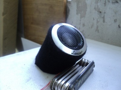

насчет наклеечки... сделал себе на стекло надпись, как из неё можно понять обращена она к сотрудникам полиции!
ну и так начата работа по установке твиттеров, пока что временный вариант будет, потом посмотрим!

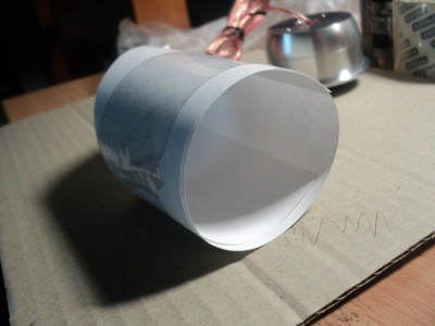

И снова всем доброго времени суток! так как выше сказано что умерли передние динамики, было принято решение по установке на время взамен них простых твиттеров и естественно чтоб они не просто валялись на торпеде, ломал голову куда же их поставить, задавал вопрос на форуме, предлагали разные варианты и варианты их оформления, спасибо всем кто советовал, но все же я сделал свой вариант! прощу заметить что временный, пока не куплю что нибудь другое, так что сильно не орать что делаю из Г....!
ну вот впринципе:
1)начал творить из бумаги шаблон, подогнал под твиттер
2) с помощью не хитрых примерок выбрал оптимальный угол расположения!
3) далее сотворил по шаблону заготовку из картона (подручный матерьял)
4) твиттер там хорошо сидит, и не дергаеться!
5) ну и естественно чтоб это не смотрелось колхозом обвернул все это дело в карпет, вроде как ни что получилось!
Особо не пинайте, матюгами не матюгайте!
