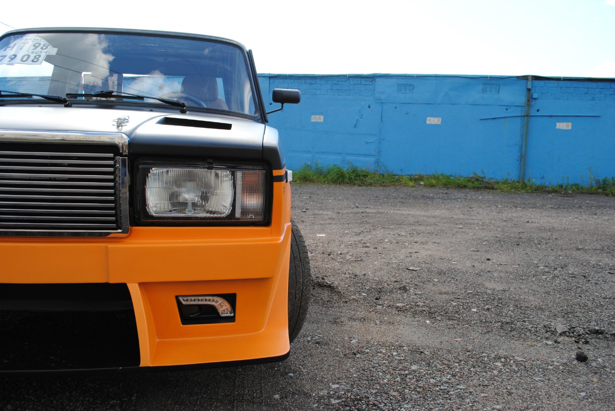

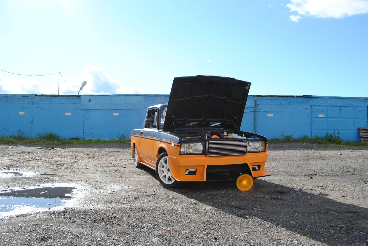

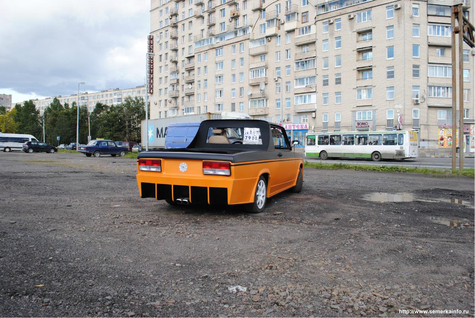

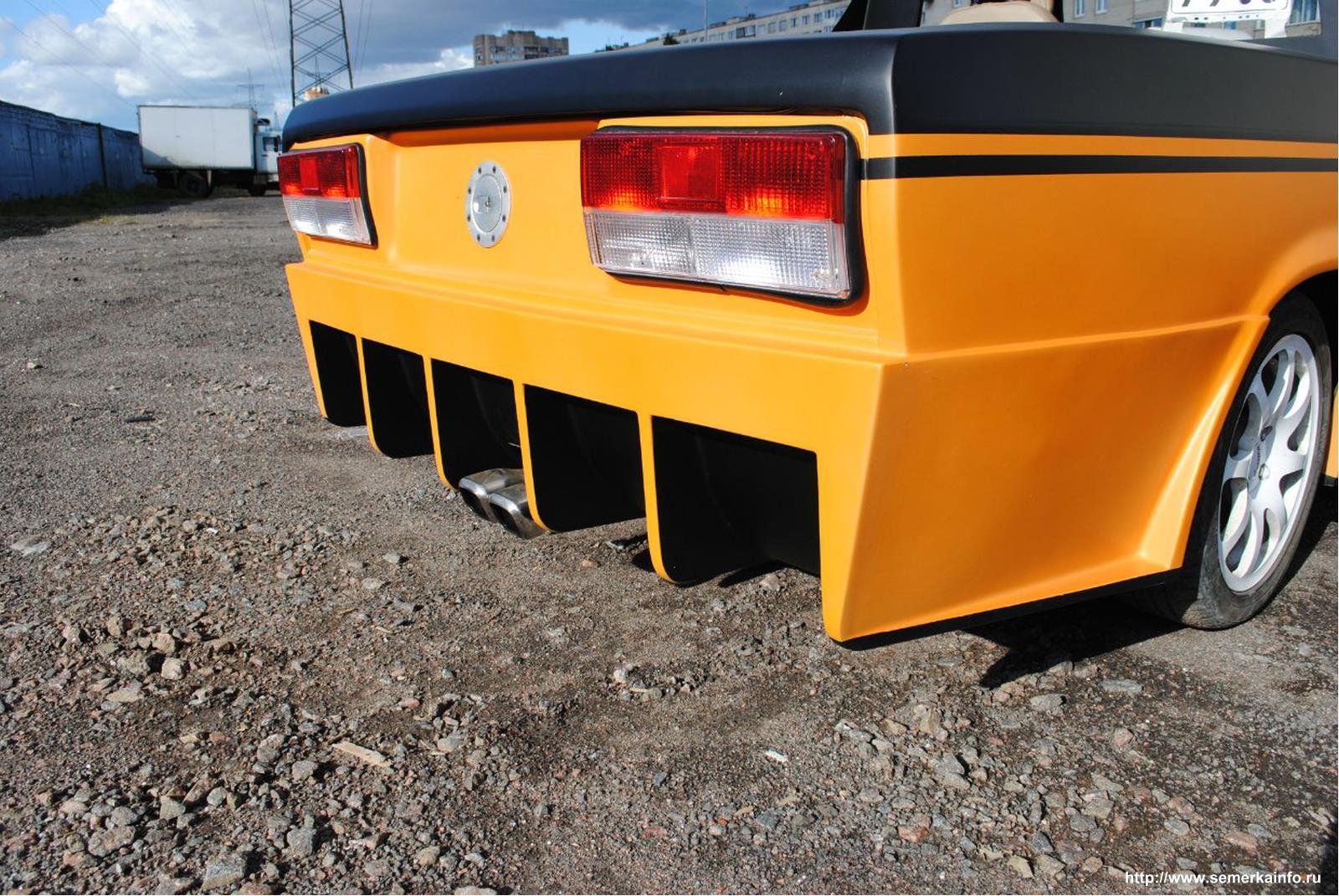

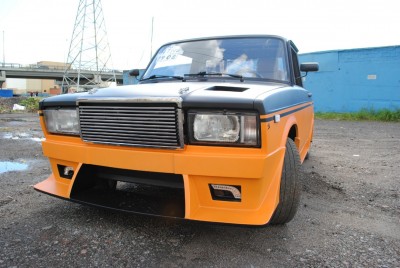

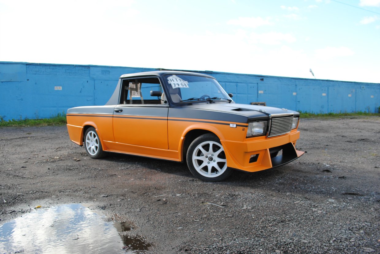

Непрочитанное сообщение Tsushima » Пн сен 10, 2012 11:31:52
Небольшой фотосет
Сегодня впервые после покраски удалось отфографировать ТАЗ на нормальный фотоаппарат

Re: Будет Вам рында! (с)
Непрочитанное сообщение рустем » Пн сен 10, 2012 11:56:42
Tsushima
Ахрененно получилось :clap2: :thum1:
Непрочитанное сообщение metallict422 » Пн сен 10, 2012 12:12:10
Tsushima писал(а):Сегодня впервые после покраски удалось отфографировать ТАЗ на нормальный фотоаппарат
люди наверное оборачиваются при виде такого авто :thumbsup:

Непрочитанное сообщение Антон80 » Пн сен 10, 2012 12:17:22
:confused: ничего себе

Непрочитанное сообщение мишаня » Пн сен 10, 2012 12:34:19
Tsushima
THE BEST!!! :thumbsup: :thumbsup: :thumbsup:з.ы.а как насчет регистрации в "уважаемых" органах? :rolleyes:
Непрочитанное сообщение Borodach » Пн сен 10, 2012 19:24:09
Tsushima, если сказать, что ты крут, это практически просто промолчать, да и договорить то толком не удасться, так как, челюсть упадёт моментально. вот и я пошёл свою обратно ставить.
Но вопрос все же есть: как это Рукотворное Произведение теперь будет называться?
Непрочитанное сообщение Йожык » Пн сен 10, 2012 20:25:50
Ничего себе :psih:
Покрашено изумительно. сочетание цветов отличное :thum1: Задумка с длинной дверью, родные фары и решетка - гуд :thumbsup:
Но! ИМХО, обвес - колхоз. Можно было и поизящнее выбрать. Смотрится как будто фанерный. Зад выглядит очень тяжеловесным, добивает картину ряд одинаковых квадратных "плавников" :slap: Плоская перегородка кабины напоминает ИЖ-пикап :confused: Пустой кузов бросается в глаза, чего то там не хватает :) Прорези на капоте - сомнительная красота :fear: Задние колеса просятся на проставки - колея заметно уже передних.
И да, не стоит красить машину с установленными новыми колесами :fear:
Если доработать эти моменты, будет супер-автомобиль :) Благо и перекрашивать придется, возможно, только крышу и бампера :psih: Прошу воспринять мой пост просто как здравую критику со стороны :beer2:

Непрочитанное сообщение Alert » Вт сен 11, 2012 10:15:04
Tsushima
нетслоффф... :thumbsup: :thumbsup: :thumbsup:
видно не перепились еще на земле нашей конструкторы
Вообще суперкруто, за настойчивость и стремление отдельная уважуха. :thum1:

Непрочитанное сообщение byran » Ср сен 12, 2012 15:42:56
мда...что тут скажешь, мегаКРУТО :clap2: :thumbsup: :boss:
зы. в какой бюджет влезли, если не секрет?

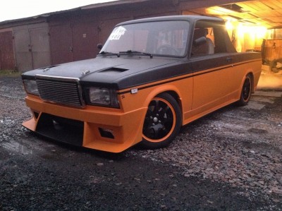

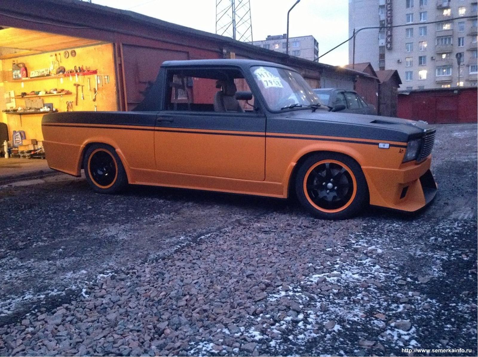

Непрочитанное сообщение Tsushima » Пн сен 24, 2012 8:57:15
Аццко занизилсо
Поблагодарили: 770 раз
Непрочитанное сообщение metallict422 » Пн сен 24, 2012 9:16:53
ДиЦки заменил или просто перекрасил? Мне больше белые нравились, ну это имхо :D

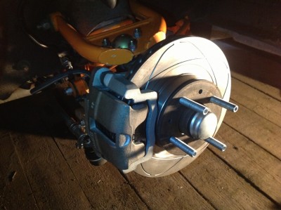

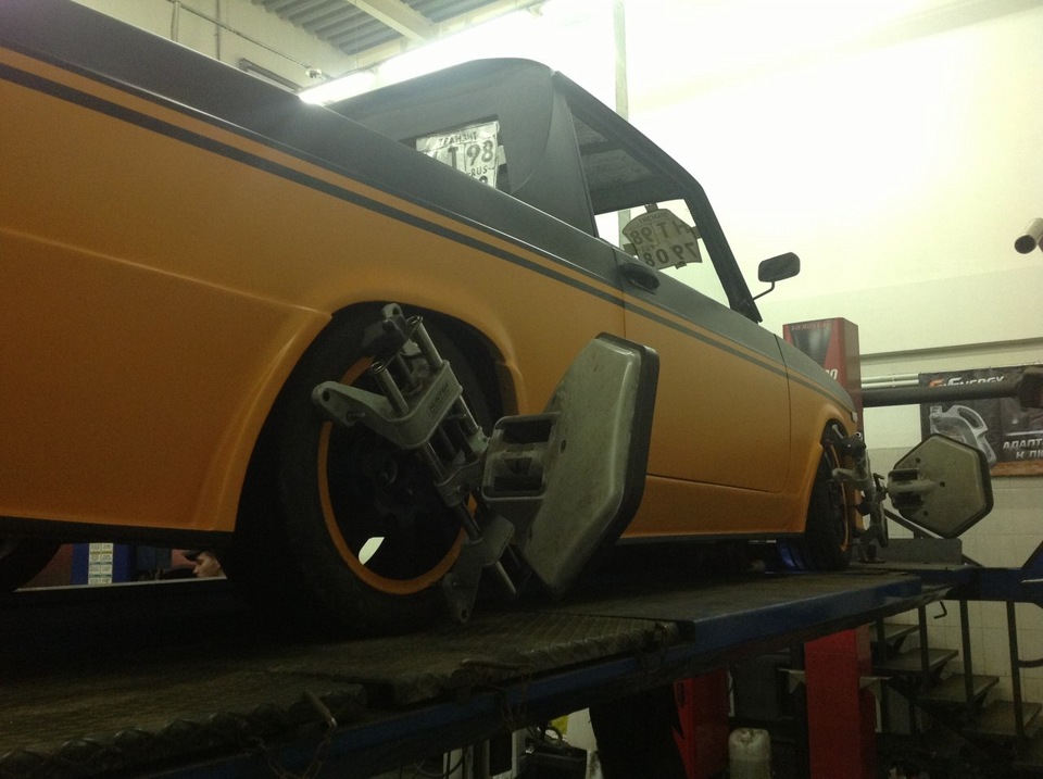

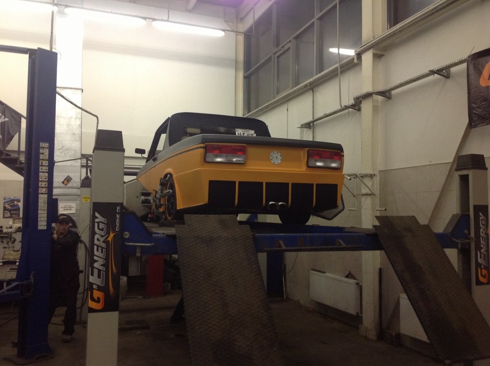

Непрочитанное сообщение Tsushima » Вт окт 30, 2012 10:43:18
Пришло время обновить тему и на Форуме. А то на Драйве всё пишу, пишу, а тут нет)
Во-первых, наконец-то дособирал переднюю подвеску, выставил развал и схождение.
Расклад теперь такой:
1. Треугольные рычаги Турботема под штатное крепление стаба
2. Двойной стаб.
3. Шаровые трек
4. Полиуритановые саленты
5. Пружины нива пиленые 2,5 витка
6. Кастор - 10, развал - минус 3,5, схождение по нулям!
Во-вторых, поставил тормоза Р14 от 2112
Вот фото:

Непрочитанное сообщение Йожык » Пн ноя 05, 2012 20:57:26
Ништяк :thum1:
Тормоза от двенашки, а ГТЦ родной? Ставь тоже от ПП, с ним гораздо легче педаль :P
