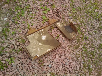

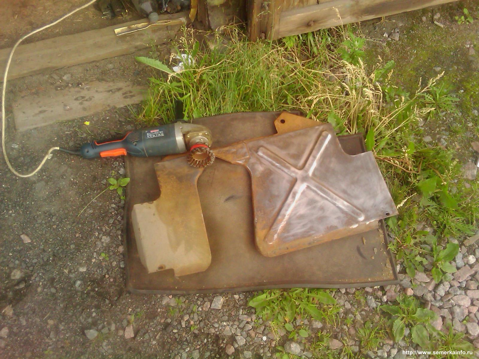

снял пыльник коробки думаю что с ним делать
понятно зачищу, покрою грунтом, а вот дальше вариант покрыть серебрянкой или мастикой черной боди ?

исходное состояние

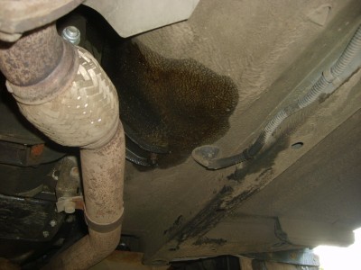

отдал сегодня машинку на гарантийный сервис (на одометре 7400 и продлять гарантию не собираюсь, выжимаю из гарантийки по максимуму)
предъявил им гудение редуктора
и столкнулся со странным дефектом сначала подумал что течет задний сальник коробки, два раза ездил на станцию след есть сальник сухой и только сегодня разобрали и сказали что течет из шлицевого соединения, я такого не видел на станции тоже, в общем машина на станции разбираются

сказали что консультируются с заводом и машина будет через 4 дня :fear:
Re: Купил, но ещё не назвал
Непрочитанное сообщение рустем » Ср июл 06, 2011 16:46:00
mik58 писал(а):сказали что течет из шлицевого соединения,
Бывает,когда гайка хвостовика откручиваться начинает,течет по шлицам на стык фланца хвостовика и кардана,и разбрызгивает потом во все стороны

рустем писал(а):Бывает,когда гайка хвостовика откручиваться начинает,течет по шлицам на стык фланца хвостовика и кардана
http://car-exotic.com/vaz-cars/vaz-2107 ... ssion.html
позиция 8 ?
Непрочитанное сообщение рустем » Ср июл 06, 2011 17:14:44
mik58
Миль пардон,я про задний мост написал :hez: .А чтоб с коробки гнало,я такого не встречал,видать точно брак какойто.Если б гайка отвернулась,то 3 и 5 передачи вылетать бы начали

Непрочитанное сообщение Mursay » Ср июл 06, 2011 17:20:03
mik58
на коробке ж тоже есть клапан давления...может и у тебя он не сбрасывает :hmmm: , поэтому т гонит во все щели....

Непрочитанное сообщение mik58 » Ср июл 06, 2011 18:05:39
как то так
Непрочитанное сообщение мишаня » Чт июл 07, 2011 14:41:40
это получается течь в районе заднего роликового подшиба вторичного вала,со стороны эластичной муфты.там,судя по мануалу, должен быть сальник,снаружи....может ему кирдык и пришел :hmmm:

Непрочитанное сообщение mik58 » Пт июл 08, 2011 10:33:50
мишаня писал(а):судя по мануалу, должен быть сальник,снаружи....может ему кирдык и пришел :hmmm:
в том и дело что гарантийщики говорят что гонет не через сальник, а через железо :O , не видел ещё такого и гарантийщики не видели, они сфоткали и послали на завод

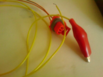

пока они ремонтируют механику, достал из закормов приспособу для проверки клапана абсорбера
