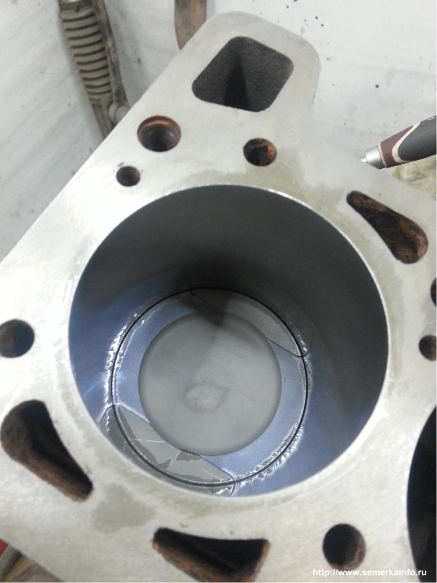

Двиг собран))) ну почти:))) сча позвонили и сказали что осталось воткнуть в машину и надеть голову... что имеем:
Блок -21213
Поршни-от ауди 2.6 литра (двиг abc)
Кольца-кобельшмидт конкретно под эти поршни
Легкий нивошатун, перевтуленный под 20й палец
Коленвал 2130 -ход 84 мм
Легкие сток клапана
Бронзовые направляйки
Пиленная с переходами голова (хотя на наддуве это скорее в минус чем в плюс... но мне важнее хорошая тяга с хх)
Вал мм72
Дополнительное оборудование:
Генератор 2170 115А
Аккумуляторы Varta SS plus
Суперчаржер Toyota SC14 с живой электромуфтой (изза муфты и поселится агм под капотом)
Коробка стандарт 21073
Пара 2106 3.9, червячная блокировка
Тормоза:
Перед 2112 14" без насечек и всякой лабуды, колодки TRW
Зад диски 2108, колодки и супорта TRW-Lucas... ручник сток!!!!!
Подвеска:
Перед нива пружина -1 виток, аморты KYB Excel-G
Зад шевик -1 виток! Аморты питерские... какие не помню) ищу замену) ттяги на 08 сайлентах, сталь 30 ХГСА)))
Пока вроде все...
Детская мечта сбывается :))))) Приоры еще на квадрате и валу мм72 были позади... а теперь они будут в жопе:)))

dia-v
Это сколько же коней ориентировочно будет?

Непрочитанное сообщение dia-v » Ср ноя 28, 2012 18:34:38
Ну не ниже 130... но и не более 149)))
Стенд покажет
