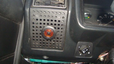

Звук самое норма, по крайней мере мне так кажется. звуки идут в район грудной клетки. можно конечно чуть переделать их и немного развернуть, чтоб смотрели вверх, но это все в дальнйшем, так как это не окончательный вариант) буду экспериментировать и слушать, как будет лучше)

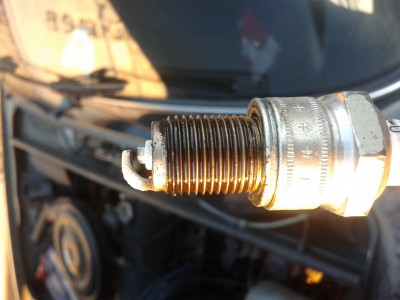

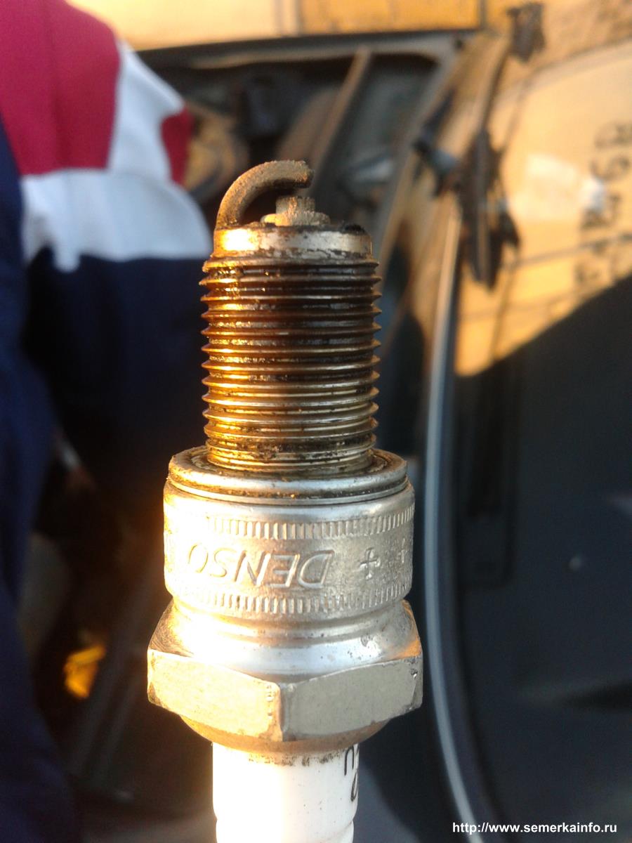

Подскажите что со свечами не так и в чем причина? по порядку фоток - 1ая,2ая,4ая,3я свечи из цилиндров

Re: моя Ласточка ВАЗ 21074
ну,насколько я могу судить по фото,то считаю нормальной свечу под нумером 3.у мну все четыре такого цвета и машина едет отлично и расход небольшой...свечи,кстати расейские.Энгельс.живут и не тужат уже 25 тык...

KoU.CasS они ж белые, бедная смесь, пагубно для ЦПГ под закрути винт качества, если не имеется подсос воздуха или жиклерами не забеднил для "экономии"

ну на юбках свечей ( резьбе) масла вроде не наблюдаю ..или я не правильно понял слово "угар"KoU.CasS писал(а):а как насчет угара масла? по свечкам можно что нибудь сказать?

ну я всмысле того, что можно ли что нить сказать про то, из за чего уходит масло 1л на 1ткм. Например из за колец, сальников клапанов или что либо другое?

если уходит масло то для начала проверь все прокладки на наличие подтеков, и если нигде ничего нет, то возможно приближается капиталка, по идее двиг может кушать 2 литра на 10 тыс.км это норма, а вот литр на тыщу это жестьKoU.CasS писал(а):ну я всмысле того, что можно ли что нить сказать про то, из за чего уходит масло 1л на 1ткм. Например из за колец, сальников клапанов или что либо другое?

нигде ничего не подтекает((( да, я и сам уже начинаю мириться с этой мыслью... поидее 143ткм это уже неплохо для двига без кап.ремонта... так что буду копить деньги)

а мне показалось што на втором фото резьба сырая... если так, то попробуй маслосъёмные колпачки поменять, но это не сильно изменит ситуацию с расходом масла... не может литр через один цилиндр уйти...

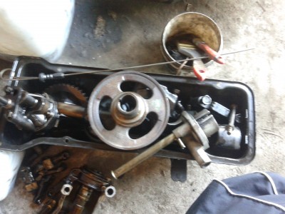

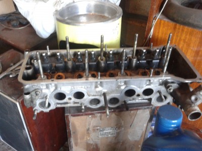

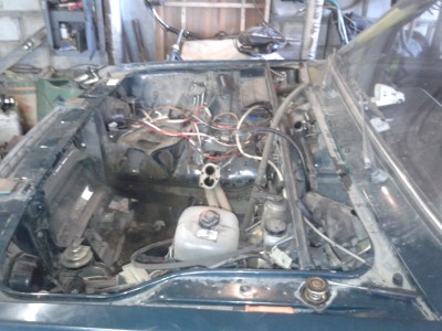

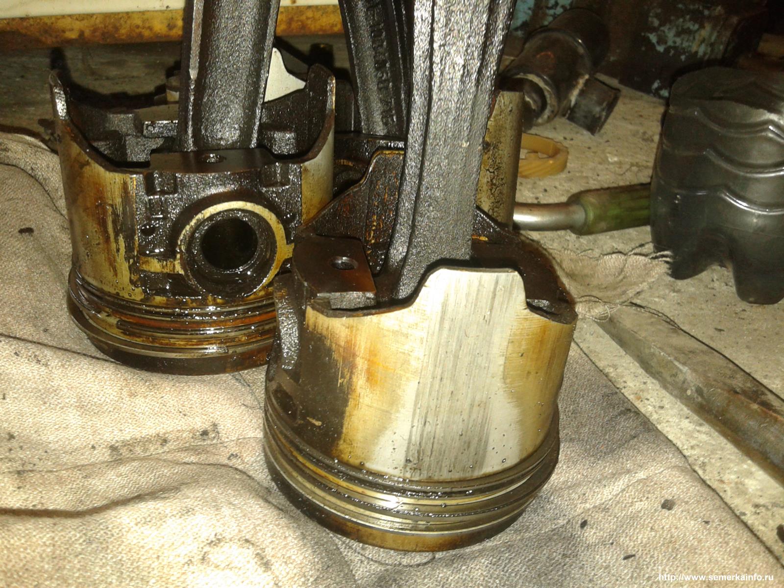

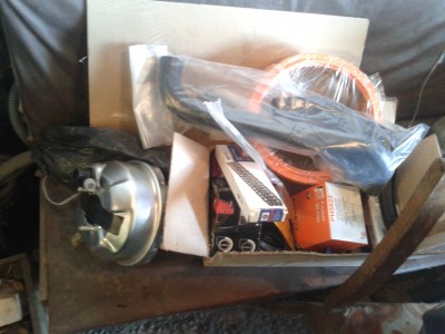

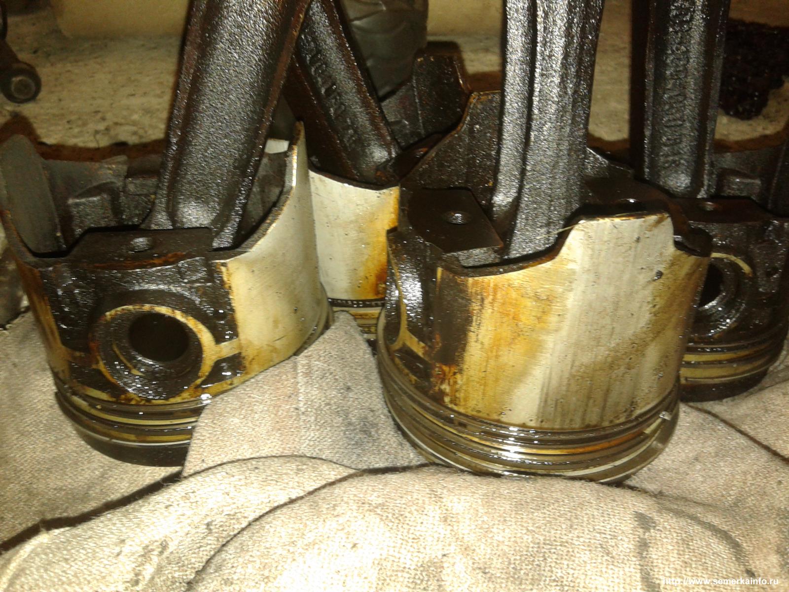

Итак, что то меня давно небыло здесь( Пришло время рассказать что происходило с моим авто за последний месяц...
Пожалуй начну с того что за 1тыс.км она съела 2.5 литра масла... Это стало решающим фактором при решении делать двиг или нет... И начались поиски подходящего сервиса для кап.ремонта. Поездив по городу нашли место где механик вселил в меня доверие, да и цена за работу была не велика...да и возможность присутствовать при разборке-сборке меня тоже порадовала) С самого начала работы начались проблемы: не смогли выкрутить 1 болт головки блока.Пришлось высверливать его. На следующий день двиг наконец-то был разобран и мне был сделан вердикт что двиг был "подогрет" и настало время расточки блока, так как был обнаружен эллипс в цилиндрах. Далее обнаружилась теч из коробки... устранили ее заменой сальника и залили новое масло в коробку. Так же при осмотре деталей было выявлено плачевное состояние газораспределительного вала и пришлось его тоже менять. Вот общий список запчастей которые были куплены для ремонта:
- грв с постелью от Нивы
- клапана
- поршневая в комплекте с пальцами и кольцами
- сальники клапанов
- набор прокладок
- ВУТ
- шланг ВУТ
- Набор патрубков
- Цепь ГРМ
- Натяжитель цепи
- успокоитель цепи
- сцепление KRAFT в сборе
- масло ТАД17 в коробку
- коренные вкладыши(комплект)
- шатунные вкладыши(комплект)
- Башмак натяжителя
- сальник к/вала
- масляный фильтр FRAM
- воздушный фильтр
- топливный фильтр
- рычаги клапанов(рокера)(комплект)
- куча хомутов
- масло Shell Helix HX7 10w40
- новый поросенок
- антифриз
- 2 болта на головку блока
- винт Х.Х. в карб
- звездочки
- прокладки на б/насос
- новый б/насос
- свечи Bosch
- заменена щетка с шоколадкой в генераторе(оказалось что у меня гена с 08-09 стоит)
Вроде все, но если что то и забыл, но потом вспомню - напишу) после покупки начался процесс сборки и за вечер и следующий день он был собран. после первого запуска обнаружилось что из под клапанной крышки бежит масло.
огрех был устраен и я довольный поехал домой. После старого сцепления крафтовское показалось мягким - мягким и я при трогании глох раза 3
На данный момент уже пройдено 700км из 2000км. Как же тяжело ездить в режиме "овощь" со скоростью 60 км/ч.
Недавно была поменяна резина с зимней на летнюю. Машина помыта и наполирована. На очереди замена глушителя и проверка подвески)

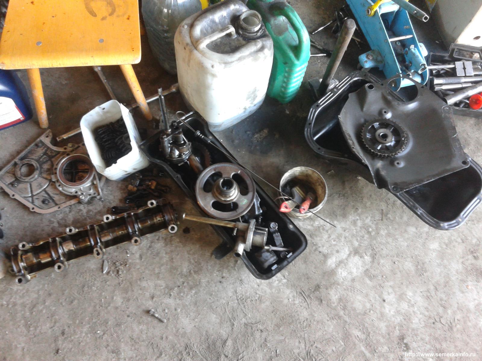

А теперь немного фоток самого процесса:
