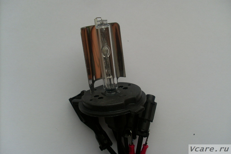

Да, светораспределение (по крайней мере на пятерошных фарах) практически полностью соответствует стоку. Свет заметно слабее обычного слепящего ксенона из-за колпака. Дальний слабоват даже по сравнению с галогеном - колпак опять же.Тем не менее на ближнем самый лучший галоген нервно покуривает в сторонке :psih: А в дождь или снег он просто давится папиросами :D
Снаружи он выглядит как просто более яркая лампа, но с типичным ксеноновым оттенком.

Вот такие биксеноновые лампы были у меня :) Цена одной лампочки отдельно - 700-800 рублей.
А вот такие сейчас :) Именно такие стоят у большинства и именно такие слепят :fear: Цена - 280-300 рублей за штуку.
Если брать биксенон, в комплекте идут 2 блока розжига и жгут проводки. С одной стороны машины подключается колодка, которая обычно идет к лампе, плюс от аккумулятора и масса, с другой стороны просто масса. Блок розжига подключается к лампе и жгуту и закрепляется рядом.
Обычный ксенон жгута проводки не имеет и подключается раздельно и непосредственно к колодкам, идущим на лампочки. Отдельного питания не требует, нужно только воткнуть колодку и подключить розжиг к лампе.

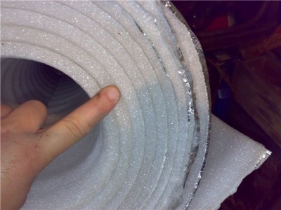

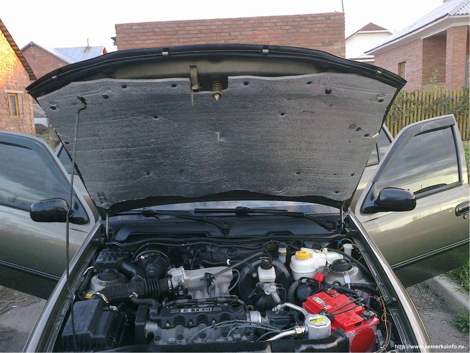

Как думаете, если я закатаю капот в этот теплоизоляционный материал, изолон, в 2 слоя, тоесть, повырезаю под рельеф капота, а потом сплошным листом на весь капот, и посажу его на клипсы, как думаете, зимой нормально будет или нет?

я не заморачивался. Вырезал по размеру подкапотного и просто положил. Два листа фольгоХЗ, не знаю, как правильно.

Та там особо и заморачиваться не надо, вырезал по размеру капота, и клипсами приклепал, и всё.

Изолон вспыхивает как порох, опасно :fear:

Та я б не сказал бы, я когда варил сидушки, то я изолон не убирал, то он просто плавился, и всё даже не горел, капля упала, и всё, там осталась, и ничего не горело:)

Закатывай, я вон тоже на ниве капот проклеить собираюсь...

Судя по крыше на ниве - эффект есть, снег на ней не тает вообще.

на крыше чего ему таять? Капот- другое дело.
