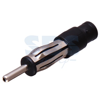

:slap: :slap: :slap: каком проводе??? Какой антенны??? Красный проводок это дополнительное питание МАГНИТОЛЫ. Где питание твоей антенны остается загадкой.
Как раз его мы и пытаемся отключить, чтоб выяснить кто виновник утечки магнитола или антенна.
Короче, я все сказал, хочешь сделать как-нибудь, чтоб потом коротнуло в самый неподходящий момент, или перестало работать - дело твое.
Я советую тебе сделать все надежно и на века, и чтоб потом не приходилось включать зажигание, чтоб послушать музыку. (!)
Дополнительное питание для чего? зачем магнитоле доп питание, если она без него отлично пашет?
Фото 6
Обрати внимание. Слева серый толстый провод это к антенне. Справа за кадром подходит 4х жильный провод. 3 черных и 1 красный. Они соединяются в черную штуку, из которой выходит и уходит дальше, к оплетке, красный отдельный провод (фото 2 http://www.semerka.info/forum/viewtopic ... start=1940 ). Это провод питания от антенны, который я отсоединил сейчас. Если бы я сейчас отсоединил питалово антенны, то я бы ее и не запустил.

JOKER2105
Вот этот кадр для чего?
Что это за питание, видишь?!

четвёрковод писал(а):JOKER2105
Я вижу только то, что этот красный провод никуда не идет :cigar:
Это штоль питание антенны? Тогда почему этот проводок идет от разьема, куда вставляется антенный выход?

Непрочитанное сообщение JOKER2105 » Ср окт 02, 2013 18:44:32
Еще вопрос, Игорь, у тебя такой разьем есть?

JOKER2105 писал(а):Еще вопрос, Игорь, у тебя такой разьем есть?
Выяснили уже. Красный провод - это питание антенны у него, было подцеплено к общему плюсу с прикуривателя :)

Это уже не первый случай постоянного разряда АКБ из-за антенны активной. Горе-электрики не паря себе голову цепляют антенну напрямую к плюсовому проводу. И она питается всегда. :slap:
В общем тебе надо достать магнитолу из шахты. Смотришь на провод антенны, от него чуток не доходя до антенного штекера ответвляется красненький проводок. Этим она запитывается. Потом смотришь наклейку на магнитофоне, там расписаны какой цвет провода для чего, ищешь каким провод с подписью antenna+ (max. 0,5А), бывает там максимум 0,3А (обычно это синий провод, или синий с белой полосочкой). В общем этот провод специально идет из магнитофона для питания антенны. Перестыковываешь красненький провод антенны на этот провод и будет тебе счастье. Мафон будет запитывать антенну когда сам включен."

Лучше возьми на заметку, что провод питания активной антенны надо цеплять на провод выходящий из магнитолы для этих дел преднозначенный, чтобы люди потом не искали утечки как Игорь тут мучался.
JaguarRUS Сфотографируй бумажку с надписями на мафоне. Я тебе переведу на русский и скажу есть ли у мафона провод который может правильно запитывать антенну, и ничего никуда тянуть не надо будет. Эти два проводоа скрутишь да забинтуешь.

Если радио работает без питания антенны (да, такое бывает, бывает даже любой проводок вставляем в разьем - радио пашет), то никаких проблем, подцеплять питание антенны к кнопке печки или к кнопке обогрева заднего стекла.
Отдельное спасибо четверководу, про антенну разобрался, такой и вправду еще не видел, видел такие, где антенный кабель сразу от антенны идет, поэтому подумал, что это самопал какой-то :i
