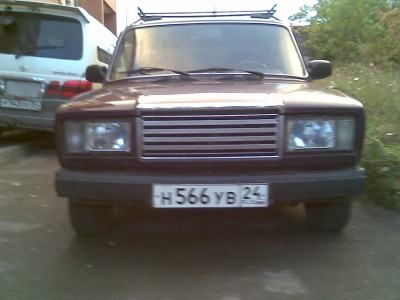

Ну вот смотрите,что я сотворил со своей решёткой.Критикуйте :)

Сообщения: 11256
Благодарил (а): 286 раз
Поблагодарили: 786 раз
Re: ВАЗенваген=)
Непрочитанное сообщение мишаня » Чт сен 23, 2010 14:05:54
а чего....нормально вышло :thum1: а в подробностях процесс,так сказать опиши.ну в общем что и как... :rolleyes:

мишаня писал(а):а в подробностях процесс
С удовольствием :)
Итак,что нам понадобится:полотно для ножовки по металлу,"Момент" типа жидкие гвозди,кабель-канал(20х10), собственно сама решётка :)
Берём решётку и отпиливаем полотном всё лишнее,вот что получается...
Всё что нам не нужно мы отрезали(на это у меня ушло примерно 40-50 минут,я не торопился :D )
Позже берём кабель-канал,отрезаем нужные по длине кусманы и приклеиваем его на жидкие гвозди(нам нужна та часть кабель-канала которая не крышечка, а поглубже которая :) ) Чтобы "гвозди" лучше приклеились по бокам канал обматываем бумажным скотчем.
Ждём когда это всё высохнет... Всё,дождались, УРА!!1адын :) Осталось зачистить хром с решётки,загрунтовать и покрасить краской любимого цвета ;)
Ну и результат выше.

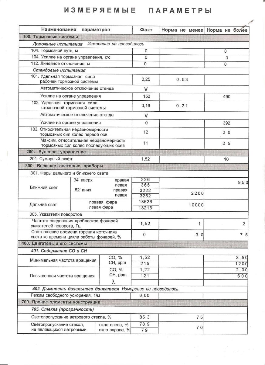

Эх,не прошёл я тех.осмотр :| Ездил его делать отец мой,не было времени у меня.
Прилагаю список неисправностей и всякие параметры измерений.
Мне вот не понятны неисправности про фары(у меня лымпы жёлтым светят) и про рег.знак :wacko:

Igor001/7 писал(а):Мне вот не понятны неисправности про фары(
Скорее всего, зто относится к белым рассеивателям поворотов в фаре.

Жека писал(а):Скорее всего, зто относится к белым рассеивателям поворотов в фаре.
Не вроде.Я у отца узнал,они вроде докапались,что стекло в фаре треснуло и дырдочка в нём :hmmm:

Igor001/7 писал(а):Не вроде.Я у отца узнал,они вроде докапались,что стекло в фаре треснуло и дырдочка в нём
А ты смотрел? Если там всё нормуль, значит бабла хотят.

Жека писал(а):А ты смотрел?
Да,смотрел. Я вспомнил,что я эту дырку в стекле скотчем заклеил :)

мишаня писал(а):насчет целостности оптики---они правы 100%
Да эт не проблема,поменяю стекло :)
мишаня писал(а):ну и в остальном,увы,тоже.
Меня просто вот что поражает-она два года назад прошла ТО с отключёнными задними тормозами и неработающим ручником! :O А сейчас они докапались до болтов креплений гос.знака с красными отражателями!
