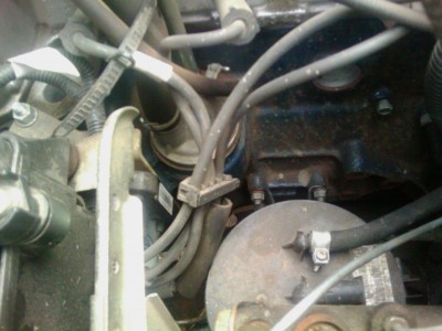

Непрочитанное сообщение mik58 » Пт окт 28, 2011 16:01:31
в преддверии зимы заменил тормозные колодки тормозить стало лучше чем на конвеерных LOL
при покупке машины сразу защитил провод четвертой свечи, посмотрел и убедился что сделал правильно :thumbsup:
у кого инжектор и машинка торит надо смотреть состояние провода четвертой свечи
