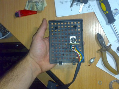

Свежие вести с полей. Приношу извинения, что нет фото, нету у меня фотика... И блитус потерял, кабель телефона забыл в армии :psih: . Так что пока даже на телефон фоткать нет смысла...
Объездил полгорода(небольшой) нигде не было никак реле дворников классических. И тут удача! Нашел реле, без опознавательных знаков, маскируется под би-металл LOL . Но я его по малому весу, тоненьким проводам, и закосу под гетинаксовую пластину раскусил :D
Итого оно собрано на платке PC514, желтый провод не активен, микруха NE555, мотаж SMD.
С момента как пришел домой прошло два часа, за это время я поел, починил комп, почитал чуток форум, чтобы найти нужный резистор, у меня оказался 33к (маркировка 333), пошукал в закромах, замастерил на крепежку потенциометр 470к и довесок 20к, подпаял, сходил установил в ТАЗик. А и три раза еще покурил при этом :xa:
Установил платку на пластиковую решеточку под штатные динамики (я и потенциометр подбирал соответствующих размеров. При этом от штатного реле я снял колодку. В общем никакого изменения конструкции, установил за 5ть минут из них две сдергивал старую колодку, прочно сидит. И еще минуту баловался дворниками...
Регулировать тяжко, точность маловата, зато паузу можно делать длиннуууууую.
В общем сделал все как хотел, при поломке перекинул колодку и поехал на стоковом реле, и в конструкции авто новых отверстий не появилось.
Может быть еще интервал подрегулирую. Только вот динамическое торможение не работает, за него отвечает желтый провод?
Теперь надо только перекинуть проводок в замке зажигания, чтобы не работали дворники в верхнем положении, а то с такими паузами точно забуду включенными. Вообще никогда не понимал зачем в классике обесточивание в положении "полоборота", хотя я использовал вечерами когда сидишь в авто чтоб не выключать все что навключал, а так пык ключиком... но это больше зашибись для таксистов.
А да и крутилочку надо найти красивую :wub: . нашел одну понтовую, прям в дизайн но там потенциометр надо менять, а у меня такого типа на большие килоомы нету :(
И купил деталюшек, на ШИМ регулировку. Но теперь я поеду в тот магаз возьму еще одно такое реле, там как раз нужная мне плата, выкину с нее лишнее, допаяю нужное и будет шим на заводской печатке :wub:

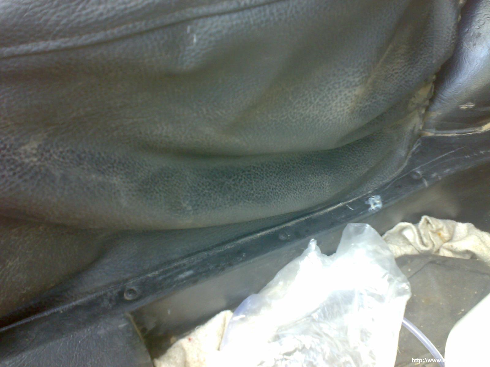

Произведен микростайлинг. В багажнике заводские серые шурупы, которые крепят пластиковую обшивку, заменены на черные саморезы с широкой шляпкой. Меньше пластик коробит - меньше шансов, что прорвет. И их не заметно, выдержан стиль типо :fear: Цена вопроса 35коп/шт. И теперь есть много заводских серых шурупиков двух типоразмеров, вдруг где подкрутить...
Отремонтировал поломанную клипсу дермантинки, что запаску закрывает. :whistlin:
Нашел скол до металла, поржавел... :sad: Пошкрябал маленько и помазал преобразователем. Думаю как получше залечить, есть грунтовка в балончике и краска в тюбике типо туши...

Непрочитанное сообщение Meart » Чт авг 16, 2012 16:38:52
Фильтр заменен, чек благополучно потух. Запланировано приобретение БК.
Так же покручены друге гайки:
1. Привинчен на место трос привода краника печки. Мелочь, а сам в позе ЗЮ так еще и не подлезть нормально к этому болтику.
2. Восстановлен ушедший контакт стоп-сигнала. Зачистил контакты на плате, поправил контакт в колодке и зачистил, замазал все это дело силиконом (СИ-180), ну и лепостковые контакты на плате тоже засиликонил, от греха. На досуге надо будет провести профилактику другого блока огней.
3. Демонтирован бардачек вместе с крышкой. Ремонтирую отломившиеся :slap: усы, за которые цепляются пружинные скобы.
