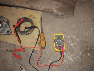

Надоел вой генератора в режиме 1500-2000 оборотов :wacko:
итак, замерил я напряжение
не заводя мотор
на холостых без потребителей
без потребителей, на 2000 оборотов
Раскидал геныча, результат на фото ниже :pirate:
думаю у кого занять денег на новый 80А геныч :cigar:

VLAD писал(а):Раскидал геныча, результат на фото ниже
Да уж, шляпа ему пришла...
Re: ВАЗ 21065 Аметист, второй сезон)))
Непрочитанное сообщение VLAD » Чт ноя 13, 2014 21:41:11
думал заменой воющего статора обойдусь, но не судьба, да и надоело если честно его разбирать-собирать :wacko:
Кто знает, мож к новому году дед мороз задарит новый :D

Да 55а обычный воткни, да и все. Его проще найти, он на 05-07 и 08-09 ставится.

Йожык писал(а):Да 55а обычный воткни, да и все. Его проще найти, он на 05-07 и 08-09 ставится.
:yes: и трехуровневый реле-регулятор :thumbsup:

Наверное вы правы, хочу такой https://detali.zp.ua/catalog/4963-gener ... 0a_katjek/

Непрочитанное сообщение blackmore » Пт ноя 14, 2014 7:34:15
да не. ну хотя бы 62. ато 55 совсем маловато. я себе ставил такой от 2108- доволен https://detali.zp.ua/catalog/51801-gene ... 3a_DYNAMO/ вот. Два года полет нормальный

та хотелось бы без переделок поставить, в общем пока копим деньгу и думаем :cigar:

Непрочитанное сообщение blackmore » Пт ноя 14, 2014 7:38:31
дык там и не надо переделок. Кроме того что провод возбуждения выкидываешь. Он ему не нужен.
