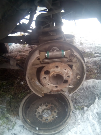

Вчера наконец то поменял все что купил, делал на даче один в конце муж сестры помог прокачать тормоза, цилиндры из передних суппортов вышли очень легко, новые встали от руки с легким усилием, не поменял только шланги задний не смог открутить (забыл купить спец ключ) а передние оказались бракованные, так что на днях надо будет поменять шланги, тормозуху залили хондовскую у мужа сестры осталась почти целая банка. Тормоза сейчас просто шикарные и ручник не примерзает, подшипники на полуосях не стал менять были нормальные поменял только сальники так как один тек.

Новые диски всегда так здорово смотрятся :thum1:
Пыльники на цилиндрах зеленые - силиконовые?

Prepod48 писал(а):Новые диски всегда так здорово смотрятся :thum1:
нет резина!
