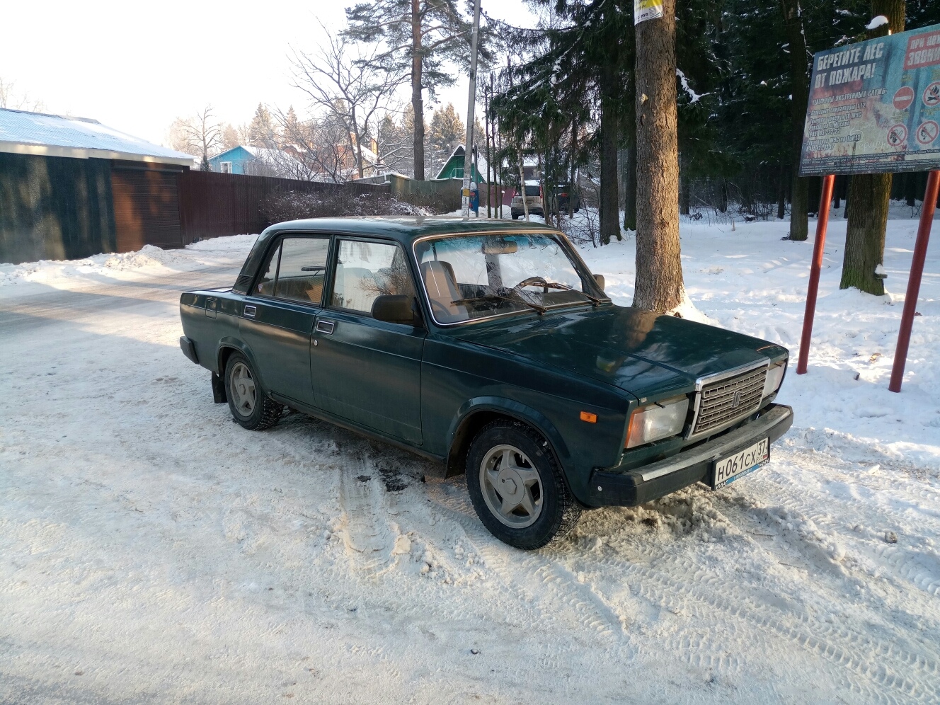

Если бы не диски, то подумал бы, что моя машина стоит :D
