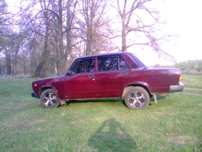

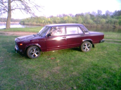

весной на берегу Клязьмы

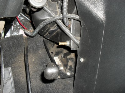

Как и обещал: в имеющуюся дырочку в углу корпуса печки(если у кого нету придется сверлить 6 мм сверлом) вставляем винт с внутренней стороны и закрываем заслонку, сверлим 6мм сверлом дырку в ручке заслонки таком образом, чтобы она была на уровне винта. Винт должен быть такой длиной, чтобы при поднятии заслонки он на несколько мм заходил в просверленную дырку. Затягивает винт гайкой. Лучше найти черный винт, тогда его будет менее видно, хотя и такой как у меня почти незаметно.

Зачетная машинка :clap2: :thumbsup:

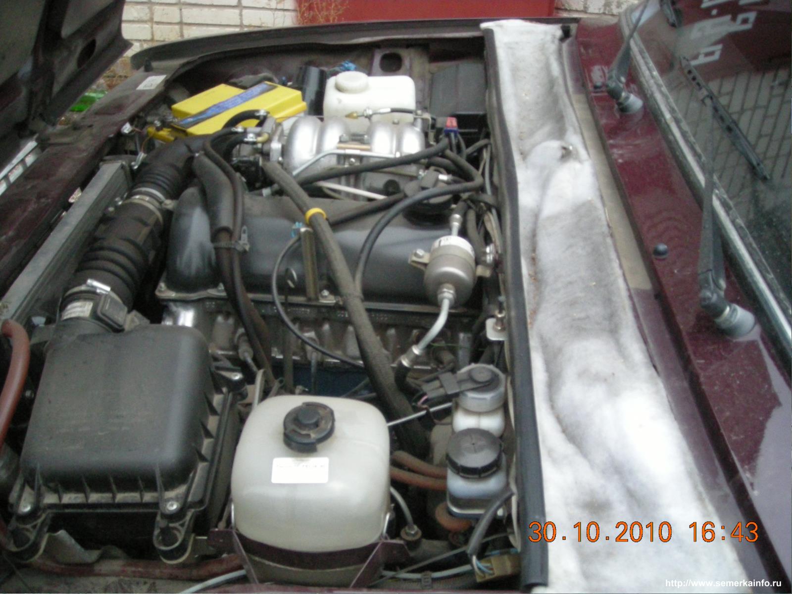

так называемый воздушный фильтр для классики,покупал за 150 рублей,использую год,переодическиполесосом собираю накопившуюся листву,раз в полгода снимаю и кельхером промываю,после установки фильтра избавился от пыли и листвы в салоне

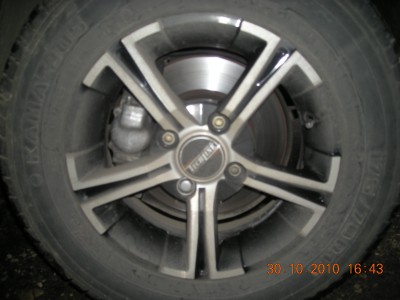

название диска TECHLINE R-13,разболтовка 4 на 98,вылет 28.диски грязновытые из за плохой погоды

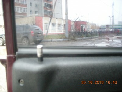

обшивка дверей
заменил кнопки на дверях цена вроде бы рублей 150,бархотки заменены все и снаружи и снутри

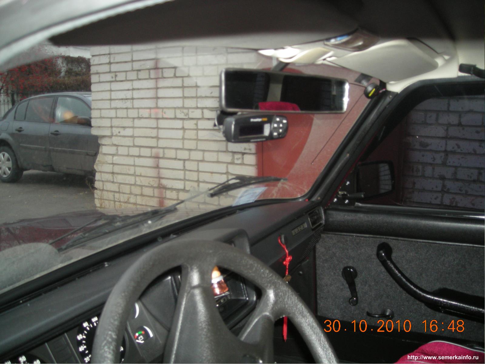

бортовой компьютер престиж V55 прошивка 12.8 установлен под зеркалом заднего вида

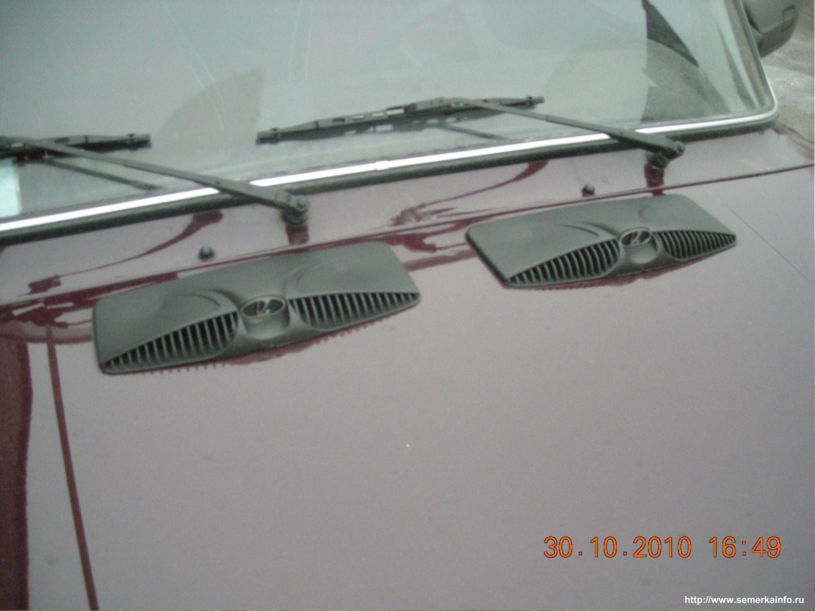

воздухозаборники

reaktor
подскажи что за зеркало заднего вида? оно ставится отдельно или одевается на скобах на штатное?

это зеркало ставиться отдельно

ИМХО воздухозаборники только портят всю красоту.

По фильтру салона.
Защита от пыли и листвы канешна гуд, но именно такой вариант исполнения шо-то мне кажется сомнительным. Поясню. Материал, соответственно просыхать от влаги он будет медленно (вода с лобовухи и т.д.), как вывод - коррозии не боишься?

джигит писал(а):По фильтру салона.
не согласен, вода течет по желобу, на материал никак не попадает, ну если только не задует в воздузаборники, и также просохнет когда нет дождя, неоднократно открывал капот во время дожя, там все сухо
мне интересно что это за материал

Сусанин писал(а): ... мне интересно что это за материал
Я хз как он называется, выглядит как тонкий синтетический войлок. Я тоже подумывал себе его туда поставить, но одолели сомнения.

материал синтипон(как в китайских куртках алясках)пользуюсь уже год этим фильтром ржавчины ни где не замечено,промокает этот материал только где воздухозаборники но и высыхает очень быстро,сам материал приклен на каркас а каркас точно подогнал.летом этот фильтр за месяц эксплуатации набивается грязью,листвой,пылью до отказа,я его переодически полесосом очищяю,чють реже снимаю и промываю кельхером и он снова становится чистым.В салоне за год практически ни одной пылинки,воздуханы на лобовом стекле,по бокам и вцентре то же без пыли,материал не особо толстый и воздушный поток практически не задерживает так что обдув воздуха в салоне не изменился.Советую сразу всем ставить на новую машину,отпаден проблема летающей листвы и прочей гадости по салону

:thum1: Ай красавица! М-м-м пэрсик, хотел такого же цвета найти, был гранат, но эт не то... А чего рацию не запитаешь НЕ от прикуривателя, проводок както торчит... Ну это я так, вобче зер гут :thumbsup:
