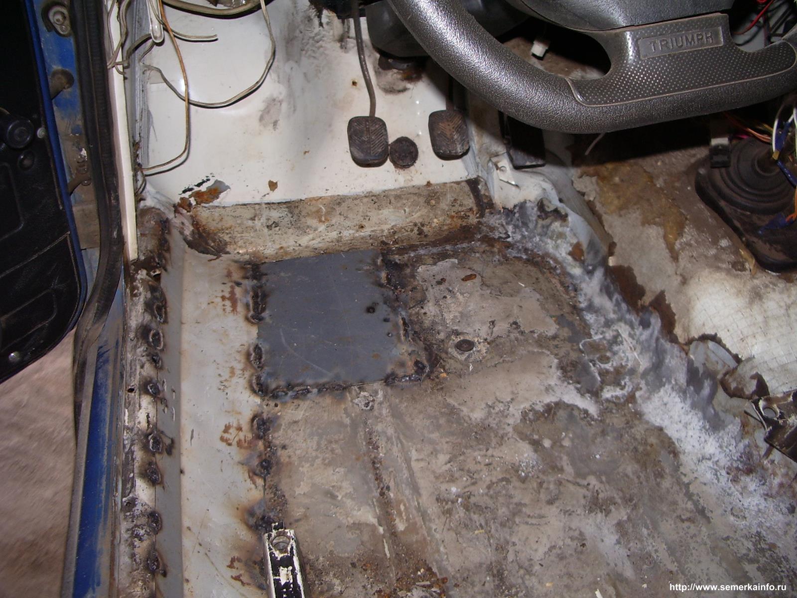

Думал надо подварить немного из салона а там ппц, убрал коврики резиновые, все сырое, утеплитель какой то непонятный лежит весь в воде, мастика отошла, под ней все преет, пол днища варить надо, вот может знает кто во сколько обойдется ремонт?

Непрочитанное сообщение Андрюха734 » Вт апр 05, 2011 14:24:56
Вот что принесли 4 часа работы шлиф машинки. Ржавчины как не бывало. После завтра буду с другом варить.

Непрочитанное сообщение Андрюха734 » Чт апр 07, 2011 14:23:42
Вот сегодня весь день ушел на сварку. Вот результаты
Герметик для швов днища, новые резинки уплотнительные на все двери
Сообщения: 5503
Поблагодарили: 240 раз
Re: Моя машинка 2104
Непрочитанное сообщение Сусанин » Чт апр 07, 2011 16:22:59
Андрюха734 писал(а):Вот сегодня весь день ушел на сварку.
это самое... ржавчину и гниль вырезали или поверх наваривали :hez:
Андрюха734
Сообщения: 312
Зарегистрирован: Сб ноя 13, 2010 8:54:52
Модель авто: Классика 2104, 1996 г.в., цвет синий металлик, БКЗ, карбюратор 2108, 7 салон, 5 КПП,
Откуда: Пермь
Благодарил (а): 20 раз
Непрочитанное сообщение Андрюха734 » Чт апр 07, 2011 16:55:51
Конечно вырезали! Там немного было. Завтра мовилить будем!
Непрочитанное сообщение Андрюха734 » Чт апр 07, 2011 16:57:56
Получилось конечно так себе, но зато бесплатно, на 2 года думаю хватит, а там сдавать ее буду, передний привод охото.

Непрочитанное сообщение Жека » Чт апр 07, 2011 17:00:08
Андрюха734, мовиль лучше не стоит...
А, ну если на два года, то нормуль...

Непрочитанное сообщение Жека » Чт апр 07, 2011 17:15:09
Андрюха734, как мне советовал Classic, снизу днище обработать "Би-Цинком", а внутри можно литолом, он хоть не высохнет, по сравнению с мовилем и не начнёт отслаиваться.
Во внутрь порогов можно пушсало с нигролом. Где то на форуме писали, что временами под ковёр в салон льют отработку...
