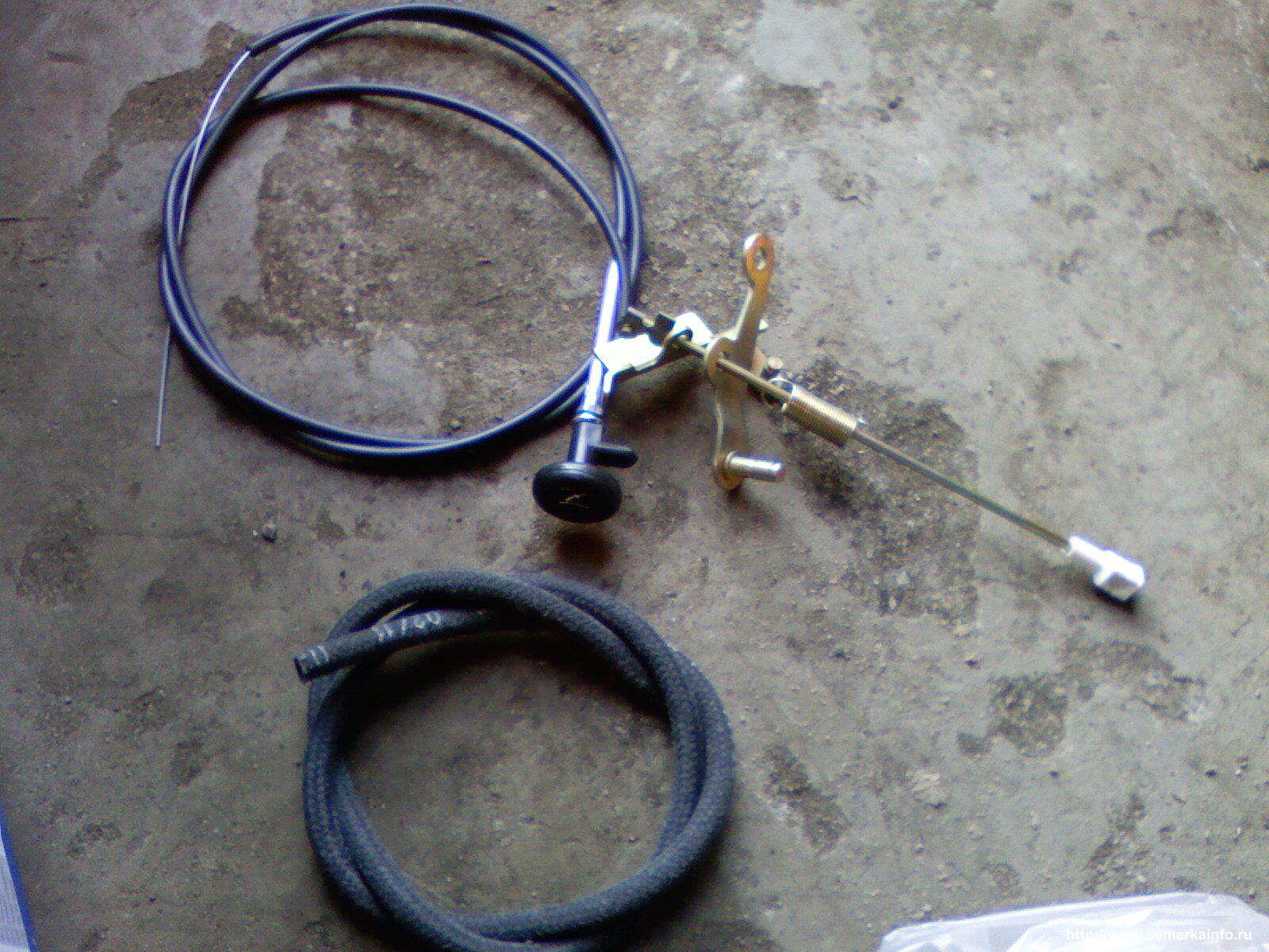

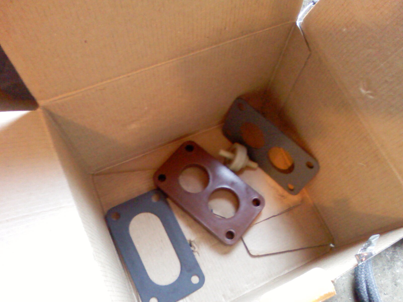

Фото нового карбюратора и сопутствующих товаров
