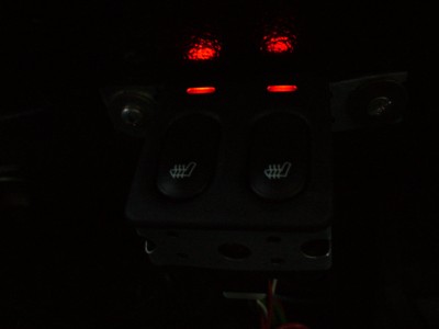

На днях установил ДХО и подогрев сидений. Завтра поеду на яму смотреть причину стуков слева, буду смотреть рулевую тягу.
Выкладываю свежие фото!

Rivelrite
В принципе норм, но:
1 - почистить и (или) покрасить тормозные барабаны
2 - перепроложить проводку ДХО

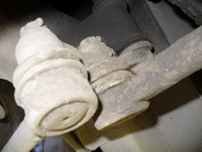

Немного отвлекусь и позволю себе выложить фотоблог о сегодняшней поездке на яму. В общем как полагается каждый год летом я езжу на яму для проверки состояния ходовой и всего остального на выявление и устранение неисправностей. Так вот, началось все с того, что я стал слышать стуки в левой части, особенно при отработки ходовой на ямах. Предположений было несколько: рычаг, ступица, амортизатор, шаровые. Но заехав на яму все вопросы отпали сами собой. Причиной стуков послужила оторванная резьба на обойме крепления штанги стабилизатора. Так что завтра поеду в автомагазин за левым рычагом. Еще обнаружились следующие неисправности:
1. Тормозные шланги требуют замены из-за образовавшихся внешних трещин
2. Сайленблоки тоже за сезон пришли в негодность
3. Прояснилась причина недержания ручника, срыв с крепления на барабане.
4. Задние реактивные тяги пора бы заменить, 85 год как-никак + в левой верхней появился приличный зазор на резинке
5. Задний тормозной шланг тоже в трещинах
6. Глушитель хоть и свиду нормальный, но 85 год....сами понимаете
7. Необходимо посмотреть задний правый тормозной барабан на утечку тормозухи

Rivelrite писал(а):Так что завтра поеду в автомагазин за левым рычагом
А почему не хочешь засверлить и болт вставить?

Rivelrite писал(а):P1080388.JPG
подумай над заменой, с тормозами не шутят...
Имеются много знакомых, которые уже так и сяк пытались, но ничего хорошего не вышло в итоге.
Конечно заменю и в первую очередь.

Rivelrite писал(а):Имеются много знакомых, которые уже так и сяк пытались, но ничего хорошего не вышло в итоге.
насколько помню, у меня такой же косяк был. засверлил, закрутил и все нормально :yes: год езжу и какие только неровности на скоростях проходит - ничего не отпадало
