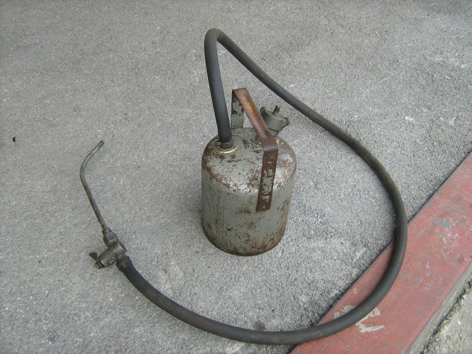

Масло заливал с помощью паяльной лампы
Не совсем разобрался с принципом работы этого устройства, и похоже что немного масла трансмиссионного в коробку попало.

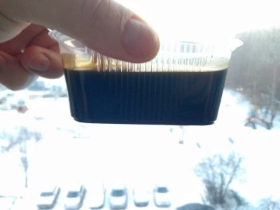

В мотор масла залил как обычно - 4 л, но оказалось многовато (немного выше верхней метки). Слил немного, и офигел, масло стало черного цвета (пережженого сахара):
На днях проверю вязкость масла "на глаз" при следующих температурах: -20; -25; -30; -35; -40; -45; -50.
Сообщения: 11256
Благодарил (а): 286 раз
Поблагодарили: 786 раз
Re: LADA 21053 - Снежная Королева
Непрочитанное сообщение мишаня » Ср ноя 22, 2017 13:44:50
Максимиллиан
обьем моторного масла должен быть 3.7 л.
в остальных агрегатах по обьему все о-кей :yes:
по цвету масла....пробег на новом,я так понял небольшой...ну шо---хорошо моет движок...я бы через тыщи три сменил :)

мишаня писал(а):Максимиллиан
Спасибо! Раньше всегда думал 4 л :slap:
мишаня писал(а):по цвету масла....пробег на новом,я так понял небольшой...ну шо---хорошо моет движок...я бы через тыщи три сменил :)
Пробег - 0 км. Залил, на следующий день померял - перелив. Слил лишнее. Оно такого цвета :-x

Непрочитанное сообщение Tolik2402 » Ср ноя 22, 2017 17:13:43
а ты его так из канистры в прорачную емкость наливал?
Добавлено спустя 1 минуту 37 секунд:
мож твоя Мотря в канистре уже такая темная.в ней и молибден и еще неизвестно что.
Максимиллиан
Сообщения: 1453
Благодарил (а): 81 раз
Поблагодарили: 81 раз
Непрочитанное сообщение Максимиллиан » Ср ноя 22, 2017 17:21:49
Tolik2402 писал(а):а ты его так из канистры в прорачную емкость наливал?
Чистая она была. Как мед свежий. Я с 5л. Чуть больше литра в емкость перелил сразу.
Похоже что через 3000 км менять масло...
