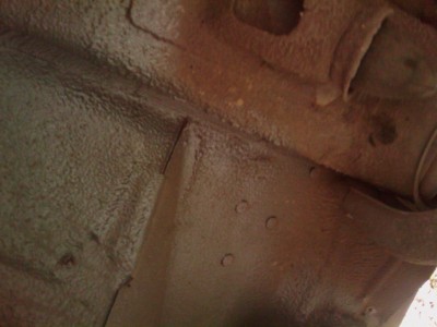

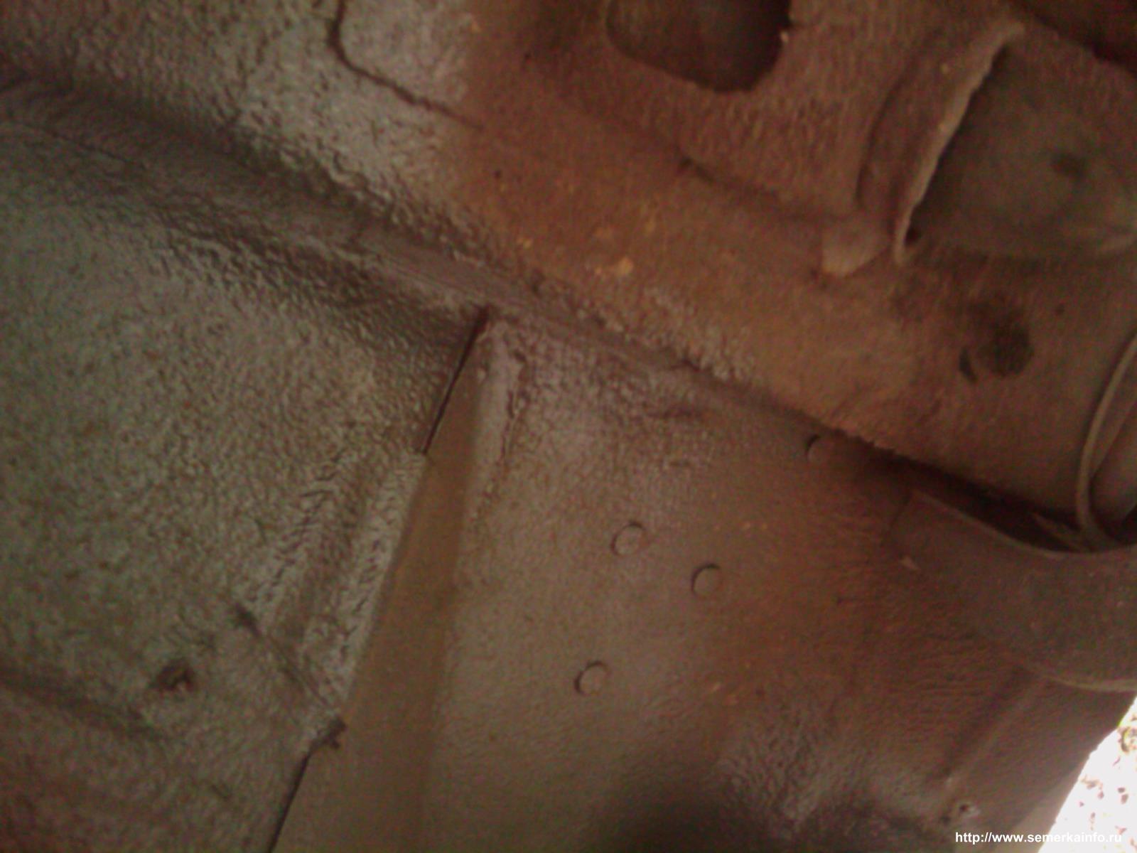

провел работы по подготовке к зиме снял локер посмотрел состояние, все чистенько, добавил мовиля, саморезы обмазал пушсалом и закрутил обратно

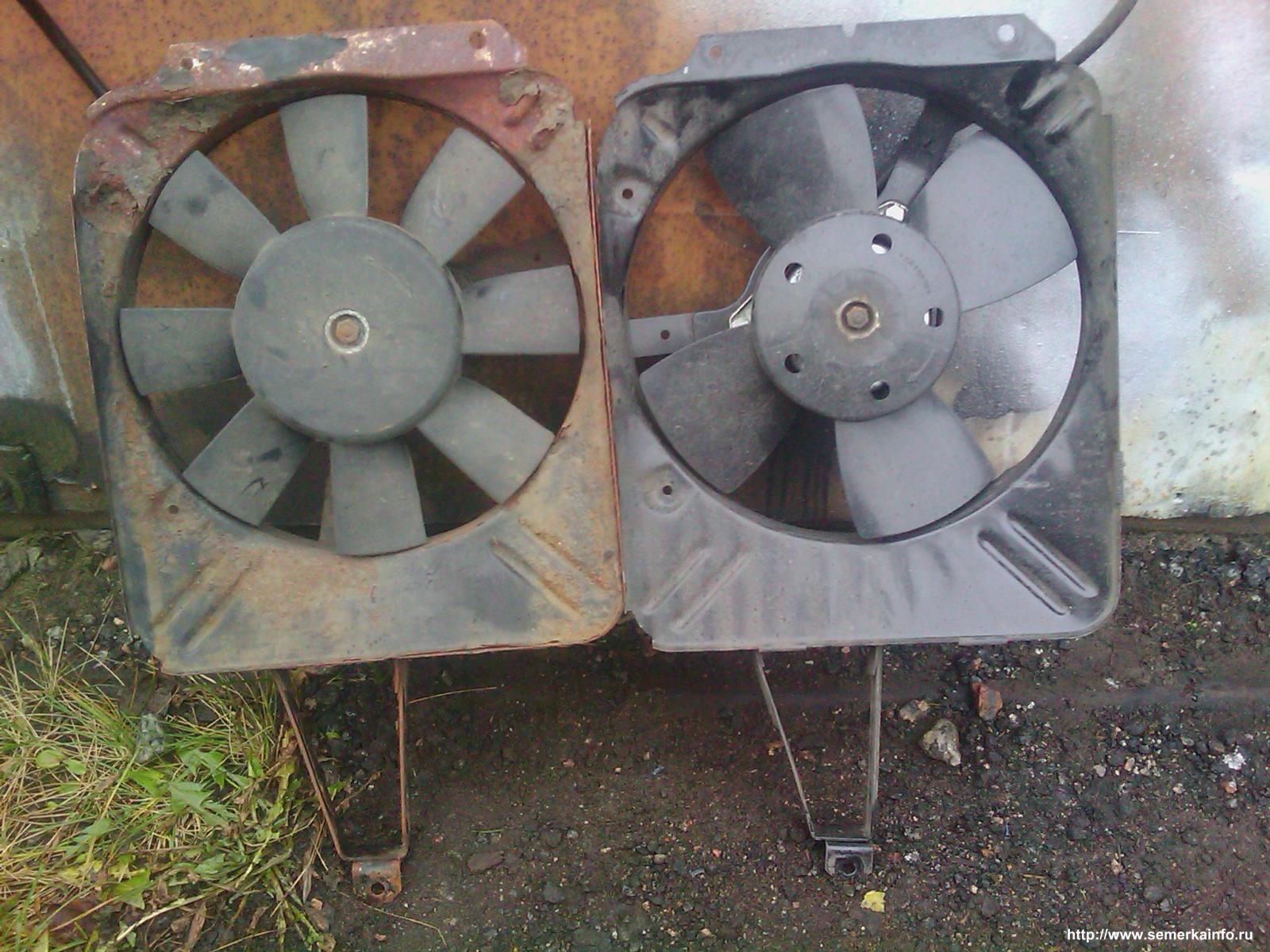

все не нравился мне звук вентилятора радиатора и ещё при его работе сильно просаживалась напряжение, так как у меня в хозяйстве был тихий моторчик с много лепестковым пропеллером решил заменить, заменил, а вот дальше начались чудеса для проверки скинул с датчика температуры для мозгов разъем и наблюдал такую картину:
- на БК появилась температура и пошло показание температуры с повышением, при этом указанная температура ничего общего с реальной не имела
- вентилятор не запустился
- БК ошибку показала, крайне не сразу
это мне естественно мне не понравилось начал разбираться выяснил что в БК у меня стоит режим контроля работы вентилятора, после отключения этого режима, машина стала правильно реагировать на снятие разъема с датчика температуры,
сделал вывод что при включении режима контроля температуры в БК и при наличии проблемы с датчиком температуры или проводкой от него можно перегреть движок :crazy:

а никто не сталкивался с явлением ... когда "счетки кончились" ?
моторы то там коллекторные. вот я хочу переходить на электро, и думаю ... на сколько они надежные?
на мото у меня за 3 сезона счетки стерлись не много. открывал смотрел смазывал подшипники. :pop:
mik58
Сообщения: 2027
Поблагодарили: 215 раз
Re: Купил и назвал Умкой
Непрочитанное сообщение mik58 » Пн ноя 14, 2011 12:38:32
Mr Alter Ego писал(а):и думаю ... на сколько они надежные?
довольно надежные и очень продуктивный карлсон, быстро снижает температуру когда стоишь в пробке

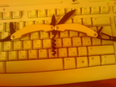

в магазине была распродажа и я прикупил к то на 20 ткм масла LOL
Поблагодарили: 1328 раз
Непрочитанное сообщение рустем » Сб ноя 26, 2011 17:28:47
mik58
А в Питере такие сильные морозы? И что за железка к ручке прикручена?
mik58
Сообщения: 2027
Непрочитанное сообщение mik58 » Сб ноя 26, 2011 17:46:57
рустем писал(а):А в Питере такие сильные морозы?
сейчас +6 :clap2: , но бывает -25, но я считаю что не стоит ездить на более густом масле даже летом давление и смазка зависит от состояния машины, а не от плотности масла
рустем писал(а):И что за железка к ручке прикручена?
так как распродажа была организованна фирмой производителем то к банке был прикручен сувенир, как дополнительный гарант оригинальности :thumbsup:
