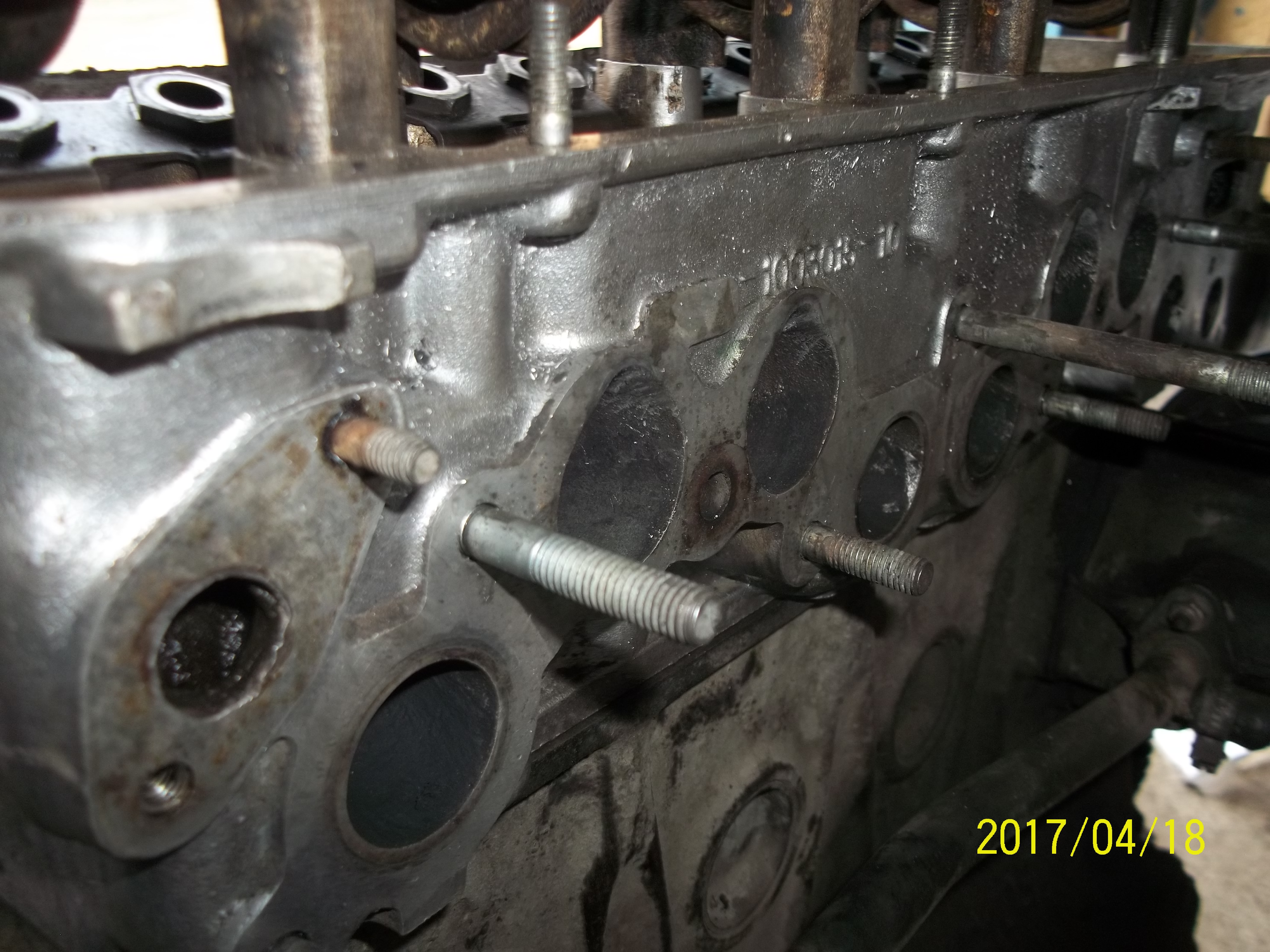

сегодня лопнувший клапан пробил дно поршня 3 горшка((((( задиров на стенках цилиндра нет.
подробности завтра

Сегодня вытащил блок, изъял пробитый поршень, подготовил головку (отмыл и расточил каналы под форсунки)

Антон80 писал(а):Что с цилиндром?
ЦЕЛЫЙ, повезло.... шатун тоже целый, кольца комплектом продают, поэтому менять буду все
на счет клапанов еще не знаю - на оптовку завтра поеду, по поршням тоже пока нет ясности (наличие/цена)
Добавлено спустя 2 минуты 33 секунды:
Миша писал(а):голову в помойку
это бесспорно
на фото отмыта другая (карбовая), под форсунки проточки сделал (контур срисовал с коллектора)

по поводу проточек.. был такой опыт. в помойку ее. либо ресивер типа формаш, у которого форсунки стоят в другом месте и ставить две дополнительные шпильки.

двигатель собрал, работает, изменений не наблюдается (до поломки/после поломки)
шатун с поршнем возил туда же, где мне летом делали расточку. Нашел той же группы и того же производителя поршневую, что установлена. Подобрали по замерам поршень и заменили, шатун не пострадал.
Головку собирал с помощником (он клапана притирал). Шпильки впендюрили дополнительные, прокладку коллекторов купил многослойную металлическую, под лишние каналы охлаждения прокладку слегка намазал герметиком. Заменил заодно задний сальник, старый ссал. Клапана регулировал по рейке. Компрессию сегодня мерить буду. Подтеков не наблюдаю, двигатель работает нормально, на педаль газа откликается хорошо. Не сапунит. Масло залил Sintoil 10W40 полусинь на розлив по 120р, через пару тысяч поменяю.
Начали собирать вчера в 13:00, закончили в 21:30, запуск состоялся в 21:40 (сначала без свечей стартером гонял КВ для разгона масла)

каналы глушить надо.. ну да ладно. главное, когда попрет вода в цилиндры, не спеши снимать голову.. ;)
