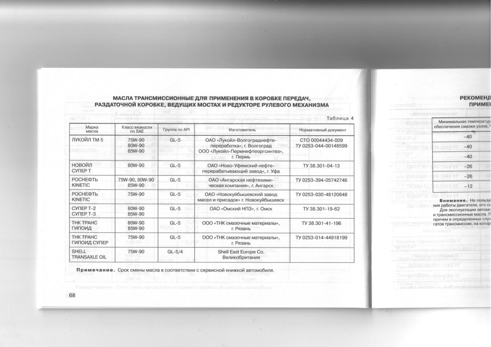

Вот это правильноC@tRiN писал(а):поменяли масло в КПП и в редукторе.
пару замечаний на мой взгляд очень важныхC@tRiN писал(а):Залили Консол.
то масло на которое ты указала ссылкой - GL-5!!!!! такое масло надо было лить в задний мост но никак не в коробку потому как оно предназначенно для несинхраннизированных коробок передачь. и с этим маслом ты можешь просто убить синхранизаторы в КПП.
Так что менять еще раз полюбому. В коробку надо лить масло GL-4 или можно залить и в каробку и в мост универсалоное масло класса GL-4\5
все это написанно в книжке по эксплуатации автомобиля.

Вот страничка из книжечки прилагающейся к машинке, отсканировала :tease: Правда Консол в списке не значиЦЦа, но думаю - заводу всеравно на класс масла

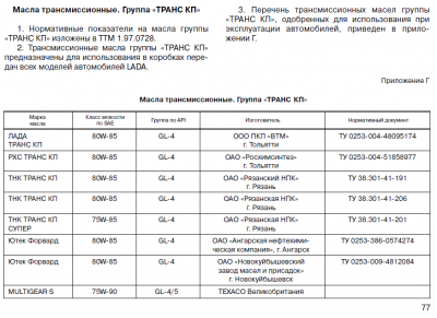

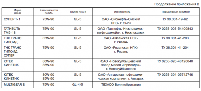

так ниже смотри полно GL-4C@tRiN писал(а):Тогда у Консола вообще получается нет масла для семерок? Или машин с синхронизированными КП http://www.consol.ru/library/trans_oil/
далее по поводу твоей книжечки - я не знаю какой вредитель на автовазе переделал там твою книжечку - наверно тот кто автосервис по ремонту коробок держит но в моей книжечке да и в инструкции на сайте автоваза следующее ссылка на инструкцию http://lada.vaz.ru/files/exp_manual/re_ ... 0-2007.pdf страницы 75-77
вопервых в температуре эксплуатации - синтетика не гробит синхронизаторы зимой, асло в маргарин не превращается при -20.C@tRiN писал(а):Насчет синтетики или минералки... я так понимаю - разница в температурах эксплуатации? Или в чем-то еще?
во вторых смазывающие свойства выше.

Только 2... И одно из них - для переднеприводных.. (а второе вообще без инструкции)так ниже смотри полно GL-4
Стас, ну у тебя же на первых 2-х фотках тоже класс 5-ый написан...И насчет минус 20 - у меня в книжке 80W90 написано минус 26, а оно у нас нечасто...

этого недостаточно?C@tRiN писал(а):Только 2.
масло не делется для передне или заднеприводных автоC@tRiN писал(а):И одно из них - для переднеприводных.. (а второе вообще без инструкции)
а ты над табличкой то тект почитай там про кпп ни слова нет - написанно предназначены для использования вC@tRiN писал(а):Стас, ну у тебя же на первых 2-х фотках тоже класс 5-ый написан...
передних и задних ведущих мостах, раздаточных коробках и рулевых червячных редукторах
а тот что GL-4 написанно предназначены для использования в коробках передач
