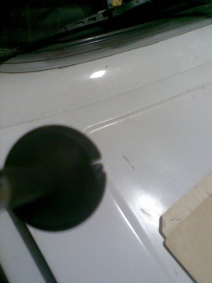

И так.................
просто и скромно
4-й горшок
краснобелый - вылилось всё через секунду после заливки керосинки
голубой - слегка помокрел
3-й горшок
белый - хорошо тоже промок
2-й горшок
1-й горшок
белый - вылилось всё довольно быстро после заливки керосинки
желторозовый - слегка помокрел.

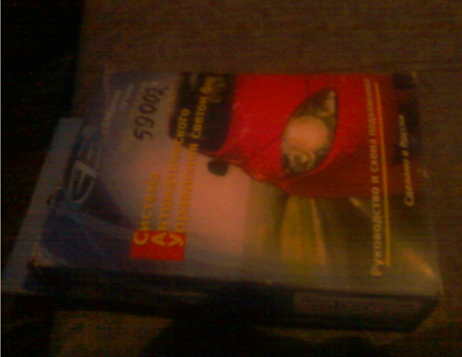

Пока позволяло состояние, решил заняться ДХО
И так, ДХО
прикрепил на бампер, протянул проводку
И реле, ими управляющее
установил и почти всё соединил, осталось два момента:
1 - один провод необходимо соединить с проводом генератора на лампочку.
так вот думаю, в приборку не охота лезть. можно же просто к гене присоединить?
2 - второй провод надо подсоединить к проводу габаритов, надо только его определить.
Всё было куплено и любезно переслано мне нашим форумчанином, Александром - четвёрковод
За что ему уважение и почёт :beer2: :beer2: :beer2:
Фоток установленных девайсов нет, фотик в приказе, телефон хреново снимает...

Я чо спросил. Зачем реле? Там ток с полампера будет...
Хотя 10 Вт :hmmm: какие то особенные диоды
Сообщения: 18367
Благодарил (а): 1096 раз
Поблагодарили: 1165 раз
Re: Верный Пыхтячок...
Непрочитанное сообщение andy » Сб ноя 17, 2012 21:37:08
Антон80 писал(а):Я чо спросил. Зачем реле? Там ток с полампера будет...
Вот суть этих реле
