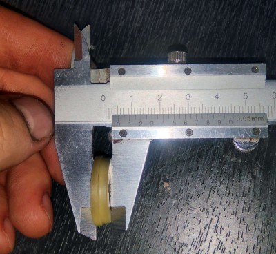

Немножко разобрал ВУТ 2110.
Шайба там ниразу не 1мм толщиной, как везде пишут, но никто не доказывает :slap:
Толщина:
Длина штока:
Наружный диаметр:

В штатном также стоит шайба, но чуть тоньше, на 0.1мм

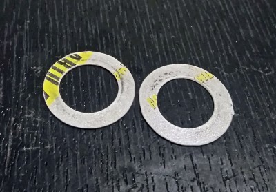

Забрал вут, забрал прокладку между вут и щитком(резиновая), привёл всё в порядок, сделал пару новых шайб, проверил.
Кое-как выкрал время сделать новую пару шайб
их толщина - 0.6мм

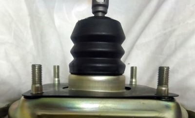

Внутри выглядит так
Ну и чуть отполировал шток, ибо не люблю когда что-то шершавое трётся о что-то резиновое, теперь же вообще красота, ну и смазал всё спец-смазкой для нерабочих поверхностей тормозных цилиндров и манжет.
В сборе как то так
Опытным путём было выявлено, что две шайбы это самое то, а одна делает работу ВУТа чуть раньше.
Из двух обратных клапанов держит лишь один и держит сутки, что не может не радовать.
Ну и конечно же выставил зазор в 1.1-1.2мм(замерять не особо удобно из-за кривой плоскости ВУТа и формы наконечника штока).
